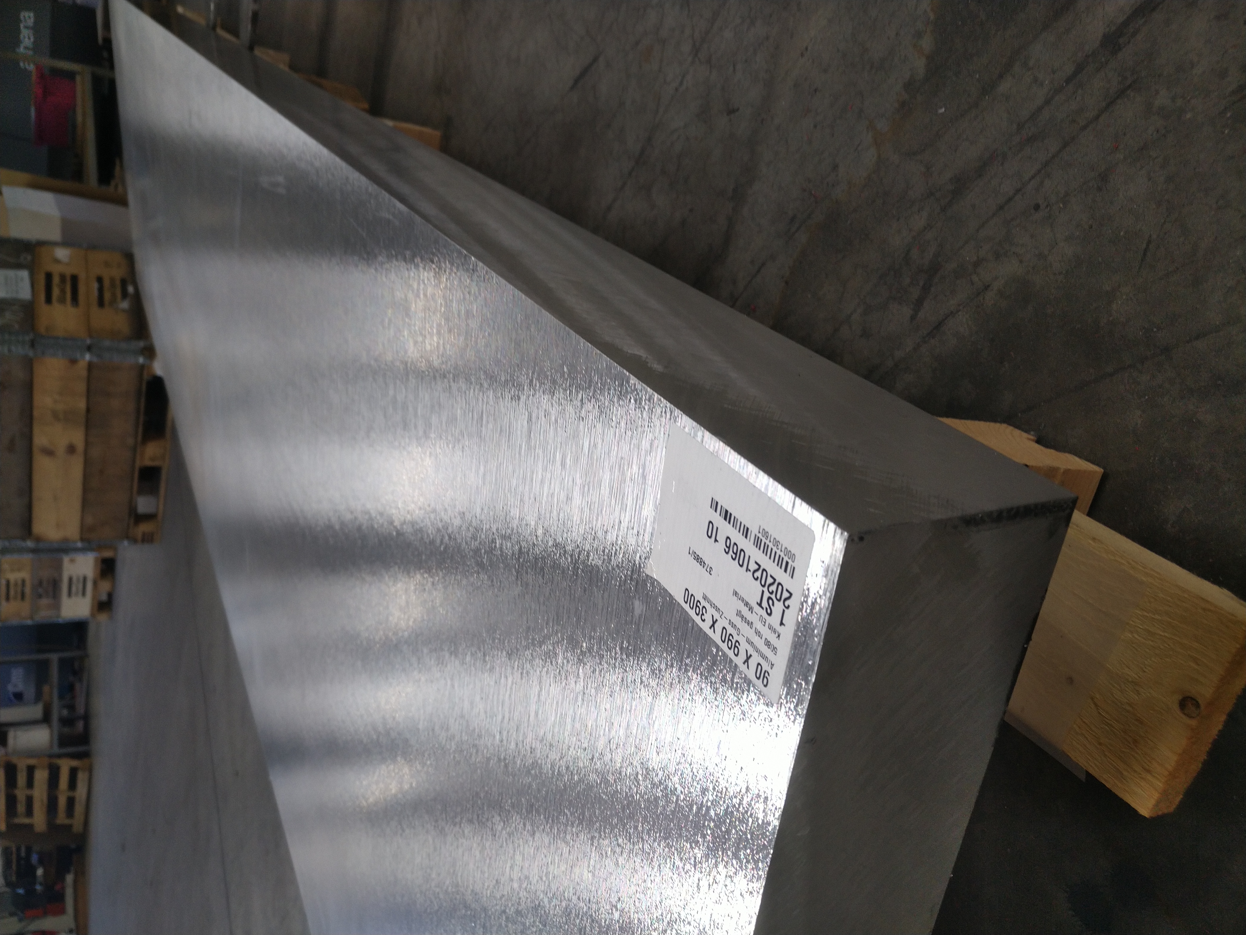

- Forum: Algemeen
- Onderwerp: Alternatieven om vlakke balk van 100x240x1200mm te maken
- Reacties: 30
- Weergaves: 2116
Re: Alternatieven om vlakke balk van 100x240x1200mm te maken
Ja ja ik bedoelde inderdaad voor 2stuks
Is verder geen geheim hoor
ACP 5080 ruw
Kost zo rond de 5€ kilo
ACP 5080 ruw
- 22 sep 2023 19:47
- Forum: Algemeen
- Reacties: 30
- Weergaves: 2116
Aluminium balk genoemd in optie 2 ruw gezaagd uit gegoten aluminium komt op een kleine 800€ De vraag is kun je het ergens (of zelf vlak frezen ) en wat zijn dan de kosten Aluminium kun je zelf vrij vlak krijgen door schuren, schrapen en meten op een meettafel. Denk dat dit wel veel meer tijd kost m...
