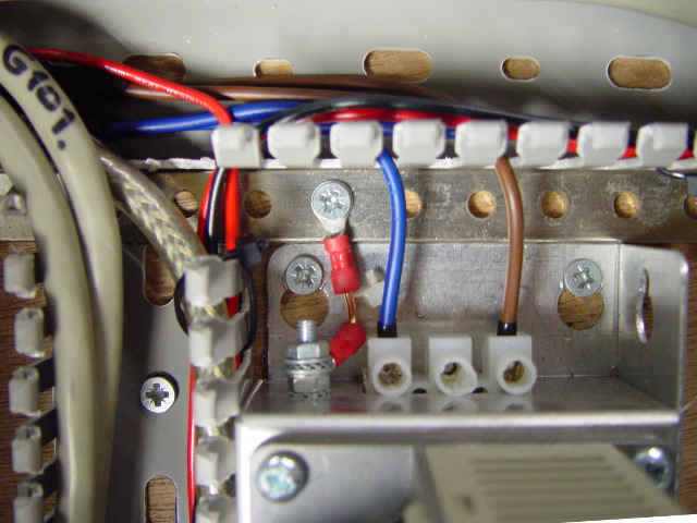

ff update...
volgens mij heb ik de Drive nu aangesloten zoals het hoort...
ik had nog een stuk koper liggen, deze heb ik op het hout onder de regelaar geschroefd. daar het filter op ... en ook zo blank koperdraad om het aardscherm gewikkeld...
dat 2de kabeltje is de rs485.... ik had geen zin om op het antwoord hier te wachten... en dacht zal wel geen kwaad kunnen als ik het wel doet?
en nu geen gerommel meer op me eindschakelaars.... dus het homen gaat goed...zelfs met draaiende motor...
maar het sneller zetten van me toeren gaat nog steeds fout.... ik heb wel het gevoel dat het minder is... maar ook dat weet ik niet zeker....
wel merkte ik op zodra ik iets naar die rs 485 dongle stuur gaat het blauw ledje op de UC100 even uit....
doe ik het een paar keer achter elkaar krijg ik die UC100 sync error... 1 keertje gaat geloof ik meestal goed....
ook zit er bij die UC100 een plugin-help scherm.... en daar zie je een statusbalkje hoe vol de buffer is, die staat continue op 100%, behalve als ik 1 keer op bijvoorbeeld toeren op of toeren neer druk... dan zie je het balkje dippen.... druk ik een paar keer achter elkaar dan is dat balkje niet op tijd vol en krijg ik die error....
het heeft volgens mij niets met het regelen van de drive te maken.... want als ik het tijdens een stuk test draaien van g-code van bijvoorbeeld 5000, in 1 keer naar 24000 stuurt... (dan is hij dus even een poosje aan het opsturen) dan gebeurt er niets, en ook tijdens het af toeren blijft hij gewoon draaien....
stuur ik echter meerder commandos via die rs485 dan komt de error....
ik heb meer een gevoel dat die rs485 en die UC100 elkaar in de weg zitten of zo? maar ik heb eigenlijk helemaal geen verstand over hoe de computer met al die USB signalen omgaat?
dit was in ieder geval wel een verbetering.... nu maar verder zoeken....
