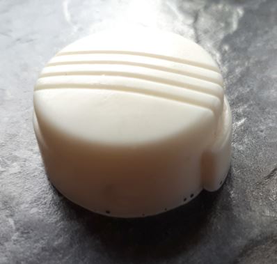

Is die Wanhao of een SLA printer dus echt in staat om het zo strak en glad te krijgen?
serum schreef:Prachtig werk cocobolo! Vacumeer je de giethars ook voordat je hem in de mal giet?
Dank Serum :)
Nee, ik heb gewoon 2 componenten hars en ik meng het in een mengbeker. Daarna heel rustig gieten en dan komt het er al zo uit
ps : bij deze knop zie je dat ik wel wat opstijgende luchtbellen heb gehad en die komen dus aan de oppervlakte en zijn dan net aan het randje zichtbaar (= onderkant knop). Maar geen probleem, want ik vlak de knop daarna toch aan de onderkant en ik moet er hierna in de draaibank natuurlijk nog het gat in boren voor de schacht van de potmeter
