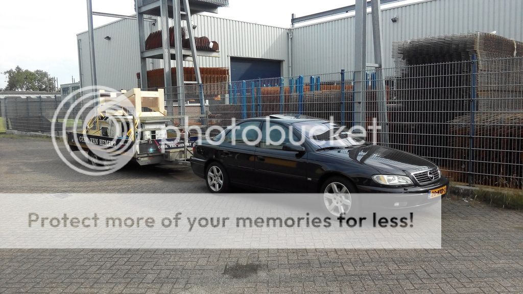

ik heb zelf al diverse keren een dr1 vervoert op een aanhanger.
wat ik dan doe is een oude plaat hout in de aanhanger liggen (tegen het glijden van staal op staal en het gewicht meer verdelen) en daar de machine op zetten, zonder pallet of stelvoeten.
met een pallet of stel voeten er onder staat het niet echt stevig, mijn ervaring is dat het soms rare dingen doet onderweg.
ook zet ik hem met 4 5 tons spanbanden naar iedere hoek van de aanhanger vast en een band voorlangs om bij een eventuele noodstop de krachten wat op te vangen.
wat ook een tip zou zijn als je een aanhanger gaat huren neem een lage en brede, dit rijd een stuk comfortabeler omdat de machines top zwaar zijn.
koop ook goede nieuwe spanbanden die gekeurd zijn en geen touwtje of bouwmarkt rommel want 5 goede spanbanden zijn de kosten niet.
bij de dr1 zitten er gaten in de voet hier kan je twee dikke staven doordoen en dan met hijsbanden op tillen, zoals het hoort volgens de handleiding.
een busje met laadklep zou ik niet doen, meestal kunnen die maar 500kg tillen en het laad vermogen is ook niet veel van zoeen auto.
als je een aanhanger gaat huren moet je ook een BE rijbewijs hebben anders krijg je hem niet mee.
wat het belangrijkste is dat je de tijd neemt om het goed vast te zetten, want je hoeft het zelf niet te doen onderweg.
zorg er ook voor dat het gewicht ietsje veder naar voren licht op de aanhanger, zodat je wat meer kogel druk heb
ik vervoerde mijn freesbank ook op de aanhanger en moest onverwachts een noodstop maken omdat meneer de pool met zijn vrachtwagen door het rode licht heen knalde.
gelukkig zat het goed vast en leverde het geen problemen op.
in een vergelijkbare situatie vervoerde ik mijn dr1 op stelpoten en tijdens een flinke rem partij schoof hij toch een cm of 10 naar voren.
ik heb zelf ook eens een aantal machines op laten halen door een machine verhuis bedrijf en dat viel eigenlijk mee +- een €200,-
het is wel afhankelijk van de afstand en tijd die ze bezig zijn, maar dat spreekt voor zich.
hier nog wat foto's van het vervoer van mijn dr200 voet +-1500kg+aanhanger.
