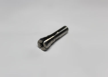

veteq schreef:Leuk spul toch, ga van de week even zo`n ATC ding bestellen, ben al aan het mailen met ze, lijkt helaas echt Chinees bedrijfje...
Vraag mij af wat je er kan inklemmen met dat ding.
Vaak zit er een spantang in, de trekstang van die spantang wordt dan bediend, en alleen de frees/boor wordt gewisseld. Zo werken de grote printboormachines in ieder geval. (excellon e.d.)
Daarom zie je bij die 1/8 schacht printboortjes vaak van die kunststof ringetjes, daarmee zet die de freesjes terug in de houder.
