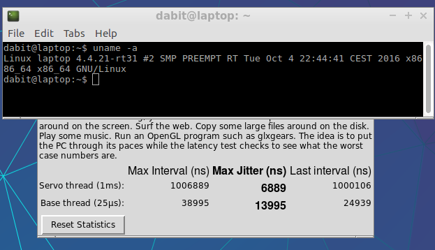

Ik wilde een native LinuxCNC installatie voor ontwikkeling op mijn laptop hebben. Daar draait al Windows 10 op inclusief alle bijkomende UEFI-gedoe. Daar proberen de Debian Wheezy-gebaseerde standaardinstallatie naast te zetten is een recept voor ellende. Verder heeft die Wheezy wel meer last van ouderdomskwaaltjes; niet alle packages zijn in moderne varianten te krijgen.
Dus het maar over een andere boeg gegooid: lubuntu 16.04 (Ubuntu met LXDE desktop) geinstalleerd (die ziet de Windows bootloader in EFI wel, Debian 8.7 niet), standaard 4.4.21 kernel en PREEMPT_RT patches van kernel.org gedownload, RT kernel gecompileerd, en vervolgens daar LinuxCNC op gecompileerd.

Zo te zien draait DaBit 64-bits (x86_64) en met heel strakke latency cijfers ook...

Heb je dat onder stress getest? i.e. video streaming e.d. open, bestanden kopiëren.. Als ik nergens aan zit haal ik 1500 base thread, zodra ik ook echt met de computer aan de slag ga zit ik meer naar de 8000. Anders zeker niet mis!

Kwa stresstest: het heeft een halfuurtje gedraaid, en in die tijd heb ik wat joeptroep-videos gedaan omdat ik geen geluid krijg (ubuntu vind de HDMI de default geluidskaart), wat git pull/autogen.sh/configure/make/sudo make install, etc.
Maar tenzij je een goede reden hebt om LinuxCNC bovenop een PREEMPT_RT kernel te draaien zou ik lekker bij RTAI blijven. Kwa hard-realtime eigenschappen is dat nog steeds de betere optie, en support op zelf samengesteld spul is lastiger dan support op de uit-de-doos configuratie. Dat was ook de reden om destijds op de echte machines van Ubuntu 12.04+3.4.55 RTAI kernel over te stappen op het Wheezy-image toen dat beschikbaar kwam.
