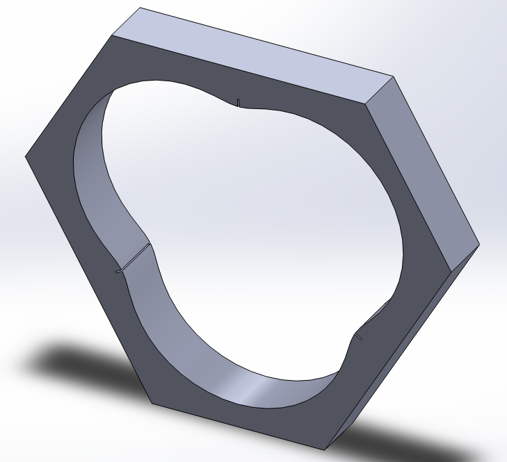

Ik ben al een hele tijd bezig met het tekenen van een Wankel huis ik ben tot het punt gekomen dat ik gewoon een Excell lijst importeer en dan zo de punten verbind met elkaar. Nu is dat laatste stuk wreed lastig (360 lijntjes trekken). Zie volgende post hoe ik dat doen.
Er had iemand gezegd op tweakers dat je dat kan met de Equation driven curve functie, maar ik zien niet in hoe want de uitgerekende punten liggen niet naast elkaar maar kris kras en sorteren gaat niet :( ik heb het toch maar geprobeerd.
Ik heb voor een demo sketch 2 cirkels aangemaakt en ze e en r genoemd en volgende afmetingen gegeven
e=15; r=104; t0=0 t1=359
De formules:
"e@Sketch1"*SIN(3*t)+"r@Sketch1"*SIN(t)
"e@Sketch1"*COS(3*t)+"r@Sketch1"*COS(t)
Als ik dat doe krijg ik van SW een foutmelding terug dat de lijnen elkaar kruisen.
Iemand dat daar beter in is?

Het volgende stuk gebruik ik dus en met de nodige resultaten
e=15 r=104 (12A/13B) a=graden van 0-359
1. je maakt een lijst aan in je favoriete spreadsheet programma met voor x: =e*SIN(3*a)+r*SIN(a) en y: =e*COS(3*a)+r*COS(a)
2. je slaagt dat op als csv met spatie tussen de getallen
3. je opent het csv bestand en vervangt de komma's door een punt en verwijderd ook de header moest die er staan
4. je opent SW met een nieuw part
5. je maakt een nieuwe macro aan en je zet er het volgende inje klikt op safe and run en dan heb je normaal een 3dsketch met een mooie epitrochoid van punten. *O*
6. Selecteer al de punten en fixeer ze
7. verbind al de punten met de Line tool (ja met de hand, heb nog geen manier gevonden om dit automatisch te doen :( ) als je het goed hebt gedaan krijg je het volgende
8. Dan maak je een nieuw sketch aan en copier je de 3dsketch naar de 2d sketch (dit maakt het gemakkelijker om later ergens anders te gebruiken)
Als je dan wat door tekend krijg je dit :p

Ha radialen en niet graden :p 2pi dus.
Dank je Hugo :)
Bouwen wrs niet, wankel is al voorbij gestreefd door het hoge verbruik en lage compressie. Er is een ander team bezig met een andere soort roterende motor en die zou op de HEHCycle werken en daar heb je de epitrochoid nodig als roterende kamer.
In ieder geval hier is de link: http://liquidpiston.com/technology/how-it-works/
*Ja beetje sceptisch blijven mag, het zijn nog steeds prototypes maar hopelijk gaan ze er mee door en kunnen we die zuiger motor afschrijven na meer dan 400 jaar.
Euhm bij mij zit er vanboven een gat in :( dan maar een klein lijntje er tussen zetten.
Dank je Hugo :)

Ja bij mij ook, wanneer ik 6.28 wat nauwkeuriger maakte, werd het alleen een puntje ( waarschijnlijk 6.28.... net 0.0000001 te hoog afgerond ).Damic schreef:Euhm bij mij zit er vanboven een gat in :( dan maar een klein lijntje er tussen zetten.
Volgens mij is er in die equation driven mogelijkheden nog wat verbetering te behalen.
Hebben we weer een puntje voor de discussie bij de introductie van SW2016
Iets van gesloten contour bij 0-360 graden.
