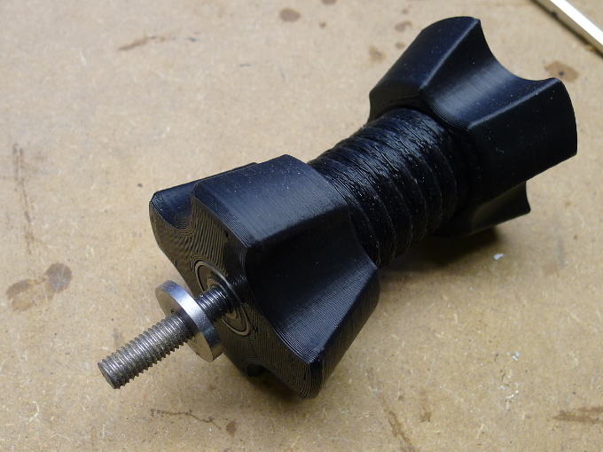

Asje gemaakt met wat draad aan weerskanten, kraagbusje gemaakt om de binnenring van het lager te ondersteunen, en de spoelhouder voorzien van lagertjes:

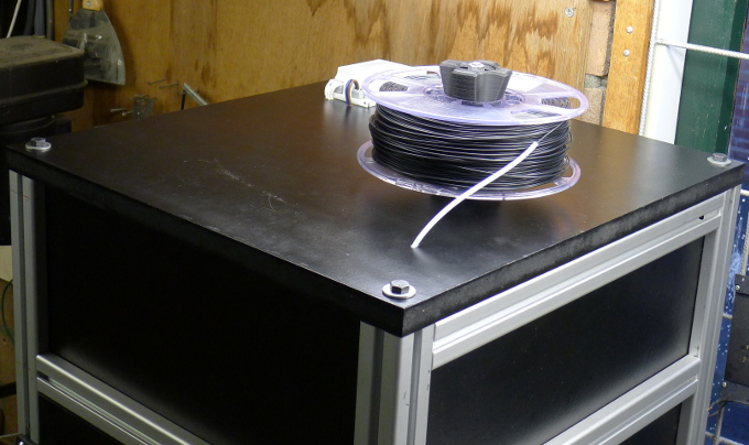

Stukje PTFE slang gemonteerd om de filamentaanvoer door de deksel te leiden:
En de spoelhouder op de deksel. Lagertjes zijn net strak genoeg aangedraaid om te voorkomen dat de spoel uit zichzelf afwikkelt en het filament in de knoop raakt.
Nu moet ik eigenlijk onder die rol nog eens een mooi plaatje kunststof leggen en een soort van 'doorzichtige emmer' luchtdicht erop (met koppelingetje voor de slang, uiteraard). Beetje silicagel erbij en dan blijven vochtgevoelige filamentsoorten lang droog.

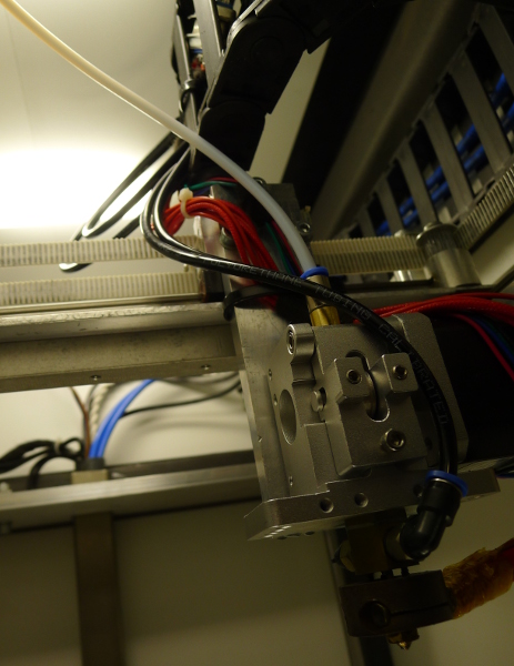

Verder nog de lampjes, 2 stuks PL-S 9 Watt, kleur 840. Wat Duropal eronder geplakt als diffuse reflector. Eigenlijk had ik de onderkant van de plaat wit willen schilderen, maar daar dacht ik pas weer aan toen ik de lampjes ging monteren.
Lampjes aan:
Het licht is precies wat ik ervan gehoopt had. Mooie diffuse verlichting van het printobject, niet perfect liggende lagen vallen direct op, kleur 4000K misstaat niet, en het is geen overdosis. Wat dat betreft wel een goede keus om de binnenkant van die printer te voorzien van dat witte Duropal en lichtbronnen met een wat groter oppervlak te gebruiken.
Enige wat me tegenvalt is het elcheapo elektronische ballastje; na prik erop gebeurt er 3 seconden niks en dan springen beide lampen tegelijk aan. Is geen drama, maar ik had gehoopt dat dat wat sneller zou zijn.
Netjes aansluiten van die lampjes (zit nu nog op een losse stekker) is nog een best karweitje. Ik kom niet bij de 230V distributie zonder de elektraplaat deels uit te bouwen, die moet er langs onder uit, en die printer is inmiddels zwaar genoeg om niet zomaar even op te lichten.
