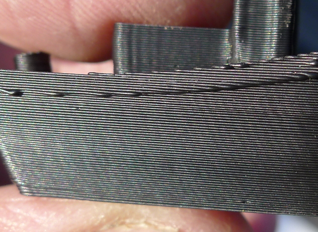

Rol eSun ABS+ 5 uur in de oven gehad op een graad of 70:
Weer die 3DBenchy geprint, wat best een gemene rotzak is. Ze noemen 'm niet voor niets de 3D-printer torture test. Ik heb er voort een hele vloot van
Slic3r 1.3.0-dev, laaghoogte vast 0,2mm, extrusiebreedte 0,4mm, 60mm/s, 230 graden extrusietemperatuur (wat aan de hoge kant is, maar problemen met blobjes komen dan veel nadrukkelijker naar voren), velocity-mode aansturing voor het filament, geen nozzledruk-compensatie ingeschakeld.
Detailfoto's:
Op de plekken waar de lijntje opeens ophouden nog kleine blobjes. Kan met een klein beetje coasting wel opgelost worden denk ik. En wat doorzakken; dat ligt voornamelijk aan de 230 graden. Voor dit soort kleine objecten in hun uppie op het bouwplatform heb ik eigenlijk laagkoeling nodig, zeker op 230 graden extrusietemperatuur. Of nog beter: een enkelwandig torentje ernaast zetten.
Ik weet 1 ding: de rollen filament gaan voortaan netjes in een gesloten container met een berg calciumchloride erbij....
Detailfoto's:

Cool mooi dat het met zoiets simpels opgelost is! Oven op hetelucht stand neem ik aan?

Das best een groot verschil. En dat alleen door een beetje vocht. Je zegt 5 uur in de oven, dat is best lang. Is die tijd echt nodig denk je?
Een andere vraag die opborrelt is of je de vochtigheid van het filament ook zou kunnen meten?? Ik heb een vochtmeter en ga dat eens proberen.
Re: De DaBit-3D-kitspuit
Ja. Ideaal is anders; zo'n huistuinenkeuken-oven slingert nogal in temperatuur. De kast van de baas was een beter plan geweest maar ik had het wat druk en het alarm gaat in dat deel van het gebouw er eerder op dan wat normaal einde werkdag is voor mij.stef stuntpiloot schreef: ↑23 feb 2018 16:41 Cool mooi dat het met zoiets simpels opgelost is! Oven op hetelucht stand neem ik aan?
Een aangebroken rol PLA heeft er ook in gelegen, ik hoop maar dat die nog bruikbaar is. Dat plastic is toch wel erg flexibel geworden ondanks temperatuurinstelling net onder de 50 graden.
PrintDry geeft hele korte tijden in hun apparaat, wat je elders leest is langer. 4-6 uur op 70-80 graden lees je toch vaker. Die 5 uur was misschien wat aan de bovenkant dus, maar zowiezo is het geen ABS maar ABS+, een of ander eSun plasticmengseltje met circaplusminus vergelijkbare mechanische eigenschappen maar onbekende droog-eigenschappen. En als ik wil weten of het effect heeft moet ik wel enigzins zeker weten dat het goed gebeurd is.Ballegooijen schreef: ↑23 feb 2018 17:42 Das best een groot verschil. En dat alleen door een beetje vocht. Je zegt 5 uur in de oven, dat is best lang. Is die tijd echt nodig denk je?
Verder vreet het geen brood, de enige tijdslimiet is thuiskomst van de rondborstige directie die stellig van menig is dat keukenapparatuur enkel voor eten is of kindjes die 'niet tegen mamma vertellen he?' opvatten als 'de seconde dat ze thuis is moeten wij vertellen dat pappa een boefje is'. Voor de energie hoef je het niet te laten; als die oven eenmaal warm is stookt-ie niet veel meer bij op die lage temperaturen.
Of je het vocht kunt meten in het filament? Met een apparaat voor hout zal dat tegenvallen denk ik, maar nooit geschoten is altijd mis.

Dabit - vreemd dat dat water zoveel uitmaakt voor je - weet je zeker dat je geen andere settings veranderd hebt?
Overigens zie ik in eindresultaat nog steeds glasheldere overextruding. Zet je E-value bijvoorbeeld 1% naar beneden. Niet meer - en kijk of 't beter is bij ander object.
Dit scheepje in ABS printen is geen fijne oefening. Feitelijk is het mooi printen van dit scheepje het tegenovergestelde van een object sterk en mooi op maat printen.
Ja, ik had nog een ander bootje geprint met dezelfde instellingen in de firmware en zelfde G-code file waar de buitenkant 1 groot drama was en er in het schuine dak gaten zaten.
Leek mij eigenlijk wel mee te vallen? De horizontale vlakken zijn mooi glad en dicht zonder 'korreltjes' of zut die aan de nozzle blijft hangen. Magoed, ik zal wel eens een keertje printen en tijdens het printen die E terugschroeven, eens kijken wat het brengt.Overigens zie ik in eindresultaat nog steeds glasheldere overextruding. Zet je E-value bijvoorbeeld 1% naar beneden. Niet meer - en kijk of 't beter is bij ander object.
Vast wel, maar het is een gemeen ding waar je veel aan ziet. Schuine cylinders, gekromde wanden, gaten, kleine details, overhang, etcetera. Als testobject doet-ie de truuk prima, en welke waarde je aan welke feature knoopt kun je alsnog bepalen.Dit scheepje in ABS printen is geen fijne oefening. Feitelijk is het mooi printen van dit scheepje het tegenovergestelde van een object sterk en mooi op maat printen.
Maatvoering heb ik niet zo heel veel over te klagen. Contour klopt, gaten zijn meestal iets aan de krappe kant.
(en voor sterk is de 3D-honeycomb van Slic3r werelds)

Dabit - probleem van overextruding is dat je pas weet hoe erg het is als je iets heel mooi weet te printen. Weet niet hoe 't bij jouw printer daar is en met name je kurkdroge filament, want tenslotte zijn de settings enorm materiaalafhankelijk - maar bij mij kan ik objecten pas heel mooi krijgen als ik de ABS print op 0.1 mm laagdikte. Dan doe ik 6 lagen onder en boven en als infill denk ik maakt 't wat minder uit terwijl ik 0.4mm voor de perimeters forceer (niet voor de overige settings).
Wat ik niet weet is wat jij doet met retractie - da's iets wat mogelijk bij mij slechter werkt daar ik ABS standaard op 245C extrude.
Voor het scheepje zijn deze settings weer dodelijk daar het ding alleen om overhangs gaat. Mocht je een kritiek object hebben met enorm veel overhangs dan is er wel een professionele oplossing voor. Da's ander materiaal knikkeren in je 2e extruder en in CAD even paar blokjes neerzetten en daar je bootje vanaf trekken. Dan met dat 2e materiaal print je dat allemaal. Na afloop leg je je objectje in bak met water en dag erop heb je prachtig geprint object.
Vandaar dat ik me niet zo focus op objecten met overhangs.
Dabit, lijkt me idee voor je om met 0.1 mm te printen - dan zie je je overextruding beter. Je zoekt een prachtige finish en die heb je totdusverre op nog niet 1 object gehad.
