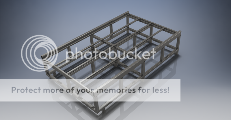

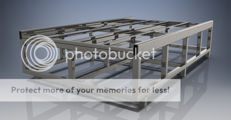

Binnen een 2 tal weken wil ik beginnen aan de bouw van een groot formaat laser, werkbereik 2000x3000 en 150W
Ik ben een paar dagen geleden wat beginnen tekenen aan het frame.
Gebruikte kokers zijn hoofdzakelijk 80x80x8, 50x50x6 en 160x80x12
In de simulatie komt het gewicht van het frame uit op ongeveer 1100kg, hierbij komt dan nog een hoop plaatstaal en verwacht het totaal gewicht rond de 1500-1750kg

Tip, laat je frame uitsnijden met een buislaser. Bij 247TS gaat dat behoorlijk goedkoop, en dan heb je overal automatisch positiehulpjes aan zitten om het makkelijker in elkaar te lassen, dan wordt het een grote puzzel.
Waarschijnlijk ben je daar voor het materiaal en laseren evenveel kwijt als elders alleen het materiaal.

Misschien is het een idee om het hele frame te laten nafrezen zodra je klaar bent, er zijn wel bedrijven die dat formaat aan kunnen, ik ken er wel een, maar dat is voor jou alleen niet in de buurt.

Dat nafrezen ben ik aan het overwegen geweest, maar dat gaat waarschijnlijk flik wat duiten kosten en een lokaal bedrijf vinden dat deze afmetingen kan frezen gaat denk ik nog niet zo simpel zijn. totale afmetingen zoals op de render zijn 2300 x 3750mm die 3750 kan nog wel wat korter

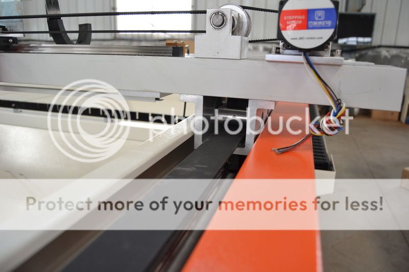

Zoals hier links op het plaatje, dit is dan toevallig een geintegreerd product, maar je kan natuurlijk altijd de tandheugel op de zijkant leggen en de geleidingen er boven op zetten.

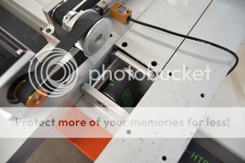

In was in het begin aan het denken aan volgende constructie voor de tandriemen:
40mm brede riem

Dat systeem met een vaste riem werkt prima en klappert ook niet. Tenminste als het vrije stuk dan in een andere tandriem ligt.. Dat zie in niet goed op die foto's.. Voordeel is ook dat je gewoon twee losse stukken kan gebruiken en die zijn in die lengte veel eenvoudiger te kopen dan een gesloten riem.

Dit wordt vaak een "Omega"-riem aandrijving genoemd.( beschrijving van de vorm waar de riem door heen loopt)stekkestim schreef:I
Dat werkt idd best wel goed, zeker als je er voor kiest een tandriem te nemen welke verstevigt is met inwendige staalkabeltjes ( verkleint de rek fors ).
