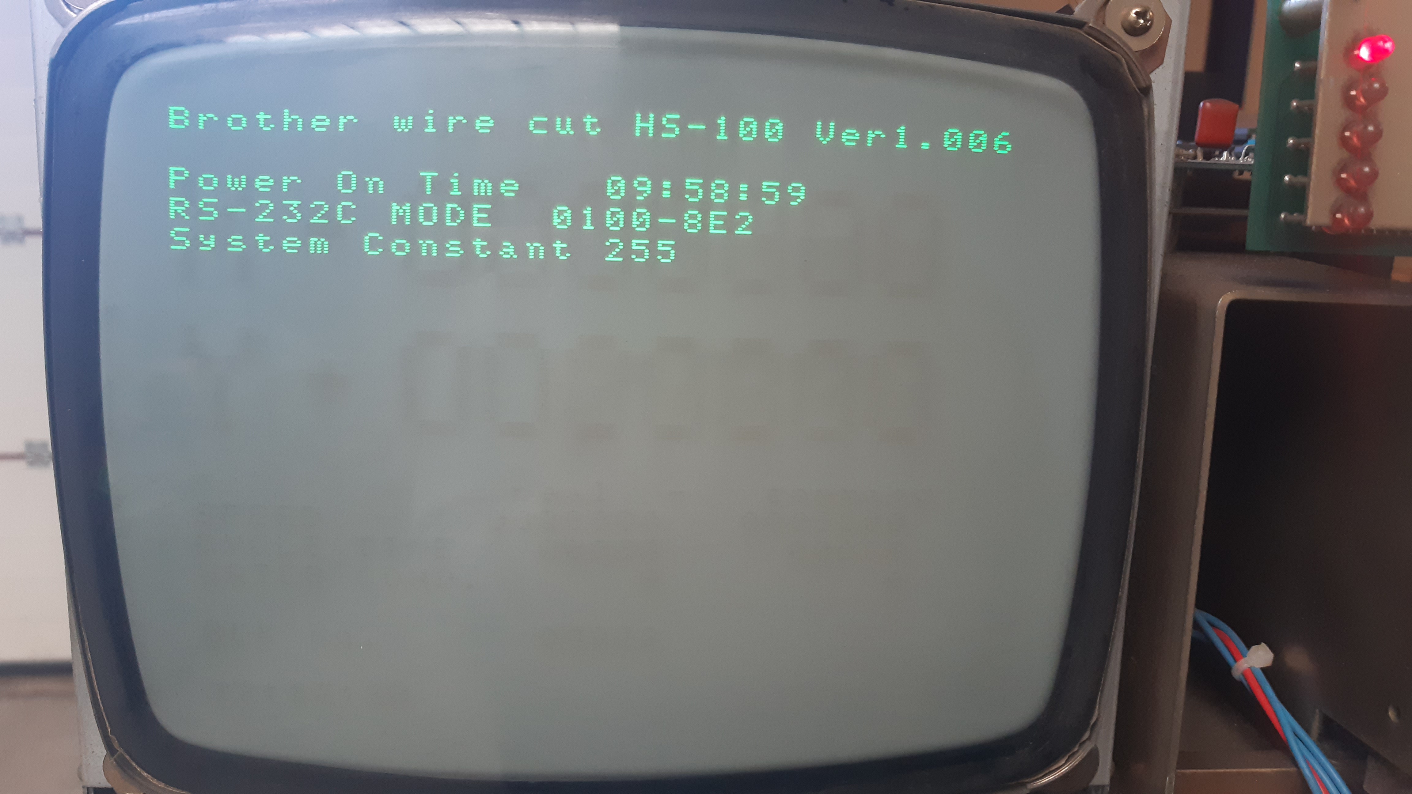

Ik ben vanmiddag flink uit mijn Comfortzone gegaan.. 400 V.. da's niet mijn vakgebied.. 'k weet dat Electrische systemen met rook werken.. maar 400 V.. da's heelboelveel rook in die draden.. 2.5²... dat zijn in mijn beleving "Dikke units".. maargoed... 't snoer aan de Brother geknoopt.. en.. Hoofdschakelaar.. KLIK!...
Binnenin begon een trafo te zoemen, en een fannetje te blazen.. Ok.. volgende stap.. de Powerschakelaar even ingedrukt houden.. "klik!".. een paar relais.. en BEELD!..
Jay!... alleen.. System Constant 255.. daar is iets nog niet helemaal in orde..
Inderdaad.. er zit iets nog niet helemaal fris.. gezien het sterretje op de lege regel.
Reset dan maar.. uitschakelen, en weer aanzetten met de RESET knop ingedrukt.. Weer beeld.. en System Constant 0.. Juist!.. Geen Errors meer.. Prima.. keuzeschakelaar helemaal naar rechts (Home), Knopje "DRIV" indrukken.. en Ja!.. de sleden kwamen in beweging.. en de machine ging homen..
Hetgeen betekent.. de Servo's doen wat ze moeten doen, de eindschakelaars doen het, de Linealen doen het, kortom.. de volgende fase breekt aan.. boven en onderkoppen monteren, de werktank eropzetten, rolgordijntjes in elkaar zetten.. de boel smeren (ik haal wel een potje schroefaskokervet hier)..

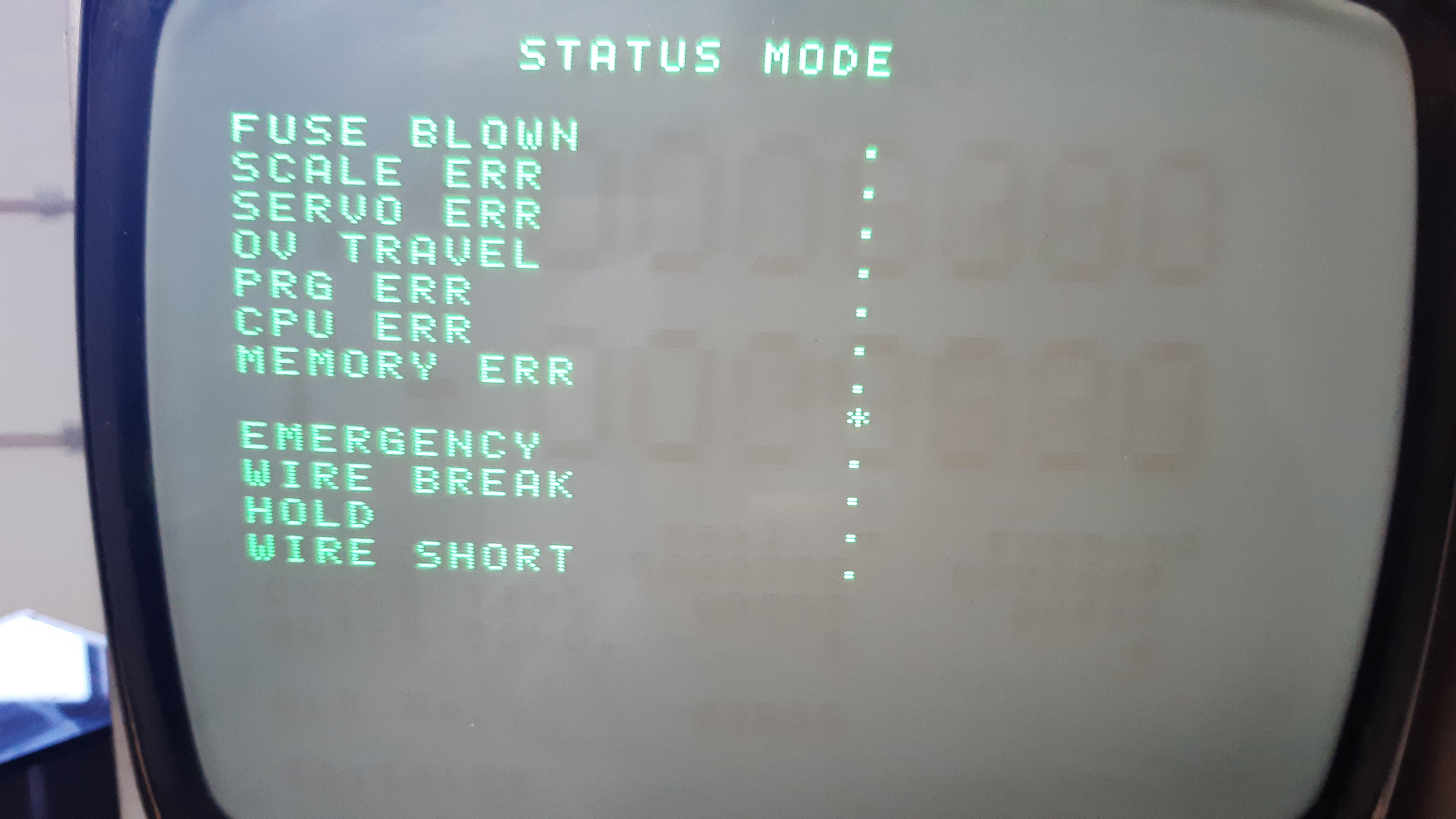

't is even stil geweest hier, maar er gloort een tunnel aan het eind van mijn licht..
toen ik de machine kocht wist ik dat er een defectje aan was, wat men overbrugd heeft met 2 drukknoppen, en wat draden die op een relais zaten aangesloten.
Hoe dat precies heeft gezeten weet ik niet.. 'k heb wat zitten meten en puzzelen, maar ik kwam er niet direct uit.. en Schema's lezen is ook niet mijn sterkste kant..
Goede raad is niet duur.. goede raad komt van vrienden met verstand van Electro(nica).
Dus ik heb even een belletje met hem gepleegd, en op zijn verzoek 't PDFje van de Manual met de schema's en wat foto's van de besturingskast doorgestuurd.
De Volgende morgen al kwam ie met een "Waslijstje"..
-Onderin de machine zit een groot relais.. die kun je ook handmatig indrukken.. doe dat eens.. wat gebeurt er?
De Pompen slaan aan..
- Mooi.. dan is daar in elk geval stroom.. Het relais erboven.. wat meet je daar?.. ..Verbind Pen 5 eens metPen 9.. wat gebeurt er?.
- Ok.. dan werkt dat laatste grote relais in elk geval.. ook je beveiligingen liggen er niet uit.. dan is het Of.. het relais, of er zit iets hoger in de boom niet goed.
Relais gecontroleerd.. die was in orde
- Op het Servoboard, Grote Connector CN-15, Pin 4 en Pin 15.. Kijk eens waar die heen gaan..
Pin 15 zit op een breed spoor met een hele zooi andere pins.. en Pin 4.. die loopt naar een transistor.. één poot staat op een gemeenschappelijk spoortje.. de andere poot gaat verder en komt bij een paar weerstanden boven bij een Wit "IC"
-Meet nu tussen pootjes 11 en 12 van dat IC, 't is een Optocoupler, de weerstand.. als je de pomp op het bedieningspaneel aan hebt, en uit..
6 ohm, en 5Mega Ohm..
-Dat is dus ook in orde.. die Transistor is waarschijnlijk gammel.. 'k stuur je er wel een paar op..
't wachten is dus op Tante post.. 'k had ook die overbrugdraden weer aan kunnen sluiten, maar da's niet zoals de machine hoort te schakelen, en op deze manier krijg ik het weer zoals het hoort..

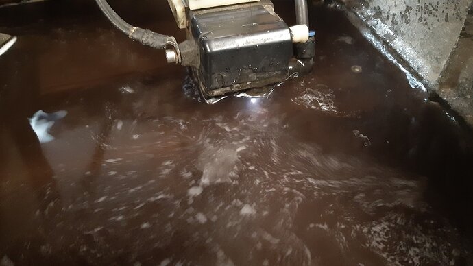

Jay!.. eerste vonkjes!..

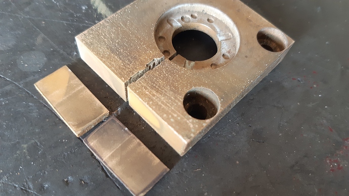

Nog niet heel spectaculair, maar de machine werkt.. en dan begin je met ergens een plakje af te vonken..
Volgende stap.. houdertje maken om een Horlogekast op te spannen, zodat ik delen van de omtrek kan vonken..
Re: Is ie nou helemaal Knetter?
Goed bezig! Spectaculair genoeg... Voor de beeldvorming: hoe dik en lang is dat stuk en hoe lang deed je er over?
Berichten: 13540
Materiaal: Messing, 10 mm dik, 40 mm breed.. ik ben voorzichtig begonnen, maar ik liep al snel tegen de 4 mm/min..in totaal?.. minuutje of 12..
't kan nog wel sneller denk ik.. weet het eigenlijk wel zeker.. maar ik heb 13 jaar geleden voor 't laatst met zo'n machine gewerkt.. moet er weer een beetje inkomen..

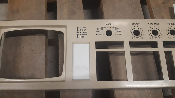

Tevens even een vraagje voor de Electronica/Arduino/Raspberry Pi/Adafruit kenners hier..
In mijn bedieningspaneel zit een "blind paneeltje" erachter zit een lege ruimte..
Dat paneeltje zit met 2 schroeven vast, 1 boven, 1 onder..
Ik zou daar makkelijk een nieuw plaatje voor kunnen maken.. kwestie van een paar gaatjes boren, en dan uitvonken.. de machine doet het tenslotte.
Wat will ik dan met gaatjes in dat paneeltje?..
Voor het overzetten van bestanden werkt deze machine nog met RS232, 4800 baud, 8N1.
Nou worden op 3D printers de bestanden in de machine geladen via een SD Card of een USB Stengel..
Als ik nou een "bordje" neem, arduino of Raspberry.. met daarop de juiste software.. is het dan mogelijk, als ik er ook een klein schermpje inzet, om de inhoud van een USB Stick of SD Card te tonen, een bestand te kiezen, en die door de RS232 poort in de machine te proppen?..
Dan hoef ik er geen Laptop aan te knopen, of continu heen en weer te lopen van en naar de PC om een bestandje over te zetten..
