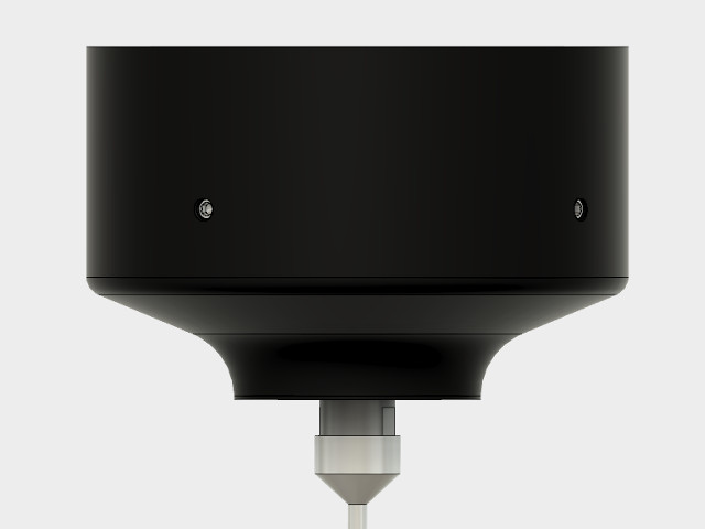

Inmiddels een aardig idee wat ik met een CNC-draaibank kan en hoe ik daar een beter apparaat mee maak met minder zweetdruppels. Die draaibank diet het heel aardig, dus weer eens terug waar het om te doen was.
Tekeningen nog wat aangepast dus. Ben er nog niet mee klaar; de lijmverbinding van staafjes in het 'sterretje' gaat ook verdwijnen bijvoorbeeld; ik kan nu mooie centrale asjes met complexere vorm in 1 keer draaien.
Maar dit wilde ik jullie alvast niet onthouden; eens kijken wat er aan commentaar op komt :lol:
4 stel-inbusjes rondom. De kogelring is onder 45 graden afgeschuind, een viertal M2.5 stelschroefjes met punt maken het mogeliijk om die ring ietwat te verschuiven. Met 4 stelboutjes is dat waarschijnlijk ook makkelijker en logischer dan met 3; van 3 stelboutjes word ik gestoord.
Die 4 stelboutjes en de afschuining drukken de kogelring tegen het huis aan, weg flexibiliteit. Mooi, dat zag ik nou net niet helemaal zitten met de vorige oplossing met de boutjes van onder af en de kogelring als veer.
Zit er nou eentje wat losjes ooit, dan doen schotelveertjes onder de afstandsbussen dat ook nog.
Met die stelschroefjes kun je de boel stukmaken als je bokito gaat spelen, maar stiekum is de bovenlaag van geanodiseerd aluminium behoorlijk hard.
Bijkomend gevolg is wel dat het huis in diameter gegroeid is omdat ik wanddikte nodig had; nu 57mm. Moet het printje ook een beetje groeien.
Vorm van het huis is ook veranderd. Met deze vorm kan ik makkelijk het hele huis in 1 opspanning maken en nadraaien in 1 continu pad van rechts naar links. Dan is-ie zo glad als een babyhuidje, komt-ie mooi uit de anodisering en alles is concentrisch. Die extra metaalmassa komt wel van pas als je het ding in ijlgang tegen de machineklem aan laat varen, minder kans dat er iets krom gaat.

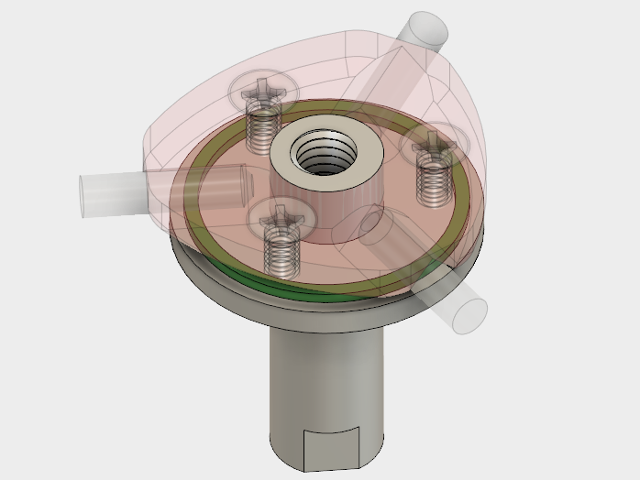

Sterretje en opname-as in de steigers, details komen ook mede dankzij een lesje constructiedingetjes van Linki:
V-groefjes in het 'rode' deel zouden licht hol moeten worden (da's makkelijker te maken dan wat extra materiaal weg). Als de flens op de opname-as dan via een isolerend iets (groen) de staafjes in die groef drukt dan is de locatie bepaald. Zonder lijm, dat word afkicken voor deze epoxyfanaat :lol:
Of ik iets van een fiberringetje zoek voor dat groene ding of een randje draai waar iets duns op gaat moet ik nog even over prakkizeren.
Centrale M5 gat loopt helemaal door de as. Een stelschroefje houd de veer tegen. Tapt makkelijker, en ik kan prutsen met de veervoorspanning.

Berichten: 12054
Re: Tastertje-idee
En voor dat rode ga je dan technisch keramiek gebruiken ?
Als je het van kunststof maakt, ga ik er in ieder geval nooit een bij je bestellen. ;-)
O nee, dat werd isoleren geanodiseerd aluminium natuurlijk. :oops:
Blijf ik me toch afvragen of de starre verbinding stylus <> 3 asjes via een rubberen/fiber/ander flexibel ding op die manier gegarandeerd blijft.
( niet om de theoretisch volledig correcte 5 punts kinematisch verantwoordde klemming af te kraken, maar )
Ik vind een aluminium schijfje met 3 gaatje rondom, pennentjes er in met loctite toch nog steeds de simpelste oplossing.
En om die gaatjes rondom te boren is hulp, of een simpel opspanmalletje ook nog wel te bedenken.

hugo stoutjesdijk schreef:O nee, dat werd isoleren geanodiseerd aluminium natuurlijk. :oops:
Yup, dat is het simpelste voor mij. Aluminium freest prima, is makkelijk te verkrijgen voor hobbysmurven, en anodiseren is het werk ook niet.
Ik zie zo gauw niet waarom niet? Rode ding zit dmv 3 boutjes met voorspanning verbonden met de tasteras en dat rode ding bepaalt.
Enige gezeik is natuurlijk dat op het moment dat het 'groen' iets indeukt omdat het kruipt dat het vlak waarin de staafjes liggen en de opname-as niet meer haaks staan. Dat pleit dan wel weer voor een kraagje draaien en er een heel dun isolerend laagje op te doen. Schijfje vloeipapier ofzo.
Raar idee: Of eens simuleren wat aluminium ipv staal doet kwa vervorming, kan die ook het anodiseerbad in. Kwa degelijkheid zou een stukje geanodiseerd 2024-T6 of 7075-T651 het best prima moeten doen lijkt me. Basismateriaal 78HRB, toplaag ~55HRC, de truuk is alleen om de toplaag dik genoeg te krijgen.
Ik vind een aluminium schijfje met 3 gaatje rondom, pennentjes er in met loctite toch nog steeds de simpelste oplossing. En om die gaatjes rondom te boren is hulp, of een simpel opspanmalletje ook nog wel te bedenken.
Die gaatje rondom boren zou straks niet zo'n probleem meer moeten zijn, voor zover het dat al was (malletje met 3 paspennetjes op 120 graden, verticaal, gaatje boren, draaien, gaatje boren, draaien, gaatje boren).
Ik maak me meer zorgen om de maatvastheid en anodiseren van die zeg 3xD diepe gaten (niet blind dan, overigens). Lekker consistent aanetsen kun je het niet; waterstof en verzadigde NaOH oplossing komt niet makkelijk weg. Consistent anodiseren is vervolgens ook niet makkelijk; de stroomdichtheid in dat gat gelijkmatig zien te krijgen is ook niet simpel.
Aan de andere kant: als ik die hele tasteropname+sterretje uit 1 stuk aluminium kan fabriceren en de pinnetjes erin kan krimpen of desnoods lijmen met een minimale laagdikte dan is dat misschien verderop in het proces wel wat ellende in de trant van gekoeld en bewogen zuurbad, lage stroom en lange anodiseertijd waard.

Simulatie is quick&dirty, maar het geeft een ordegrootte.
Na gaatjes boren en pennetjes monteren liggen die net zo goed niet exact in 1 vlak als met de V-groeven, maar wel stabiel vast.
'stijfheids-technisch' zou er niks op tegen zijn om het hele centrale deel uit 1 stuk aluminium te maken. De stylus is vele malen minder stijf.
'uitzettings-coefficient-technisch' is er ook geen bezwaar. Voor 99% van de mensen is dat niet significant, en wat er overblijft weet daar wel mee om te gaan als het een keertje nodig is.
Houden we 'degelijkheid' over; aluminium is nou eenmaal niet zo'n degelijk materiaal. Lijkt me op deze plek ook geen bezwaar; het heeft weinig te lijden en een dikke anodisering voorkomt beschadiging van het stylus<->opname vlak.
Hmm... Het hele zwikkie uit 1 stuk in 1 opspanning gefabriceerd heeft toch wel een hoge aantrekkelijkheidsfactor...
