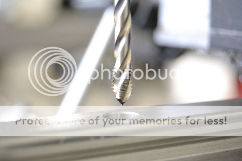

stekkestim schreef:Dit is uiteindelijk de opstelling geworden.
Mooi opgelost!
Zee&Zee schreef:Machinetap heeft vierkante opname, dan slipt die toch niet makkelijk ?
Dat vierkante deel in de drie klemmen van de boorkop werkt niet fijn, ik klem op de schacht. Daarnaast heeft een accuboormachine toch altijd wel een krachtbegrenzer met verschillende standen.
Zee&Zee schreef:Dus zeg schacht tap is 5,5, dan gat rond 5,5 in een omgekeerde u ( dus ondersteboven ) zo kunnen de spanen weg. Dan schuif je die tap vanaf onder in je blok, dan span je hem in je accu tol. Zo zit het hulp stuk tussen je tap en de accutol gevangen. Zet je tap op een gat schuif de u met de hand naar beneden, staat je tap dus haaks, erin draaien, eruit draaien...next.
Op deze manier?
De bekjes van de accutol (3) zijn wat versleten en daardoor durft hij al eens slippen op de 4 kantjes van de tap.
Ik ben vanmorgen naar de machinehandel gereden en heb daar een verlenghuls gehaald voor voor de magneetboor.
Aanvankelijk wilde ik Mk2 naar Mk2 maar die hadden ze niet op voorraad dus heb maar een Mk2 naar Mk3 adapter en een Mk3 naar MK2 huls meegebracht. Ik was niet zeker of dat het ging passen met daar nog eens de tapkop en tap onder. Heb het risico toch maar genomen en wat blijkt:
Ik is blij :lol:
Daar heb je van die handige verloopjes voor van zeskant naar vierkant ;-) bekken van accutollen worden vaak kapot gedraaid met grote boren en tappen etc als die blokkeren, en ze zijn ingespand op rond.

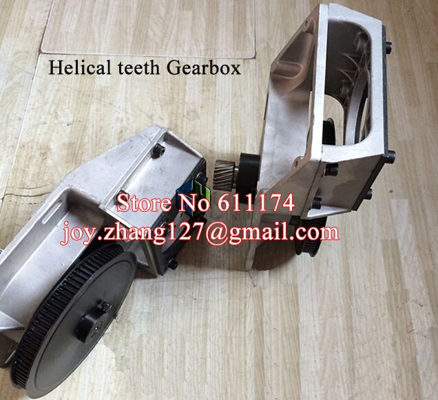

Net een "offerte" opgevraagd in China voor tandheugellatten
Schuinvertand Module 1.5 met 1:5 vertraging
De vertaging ziet er zo uit:
Kleine pulley 18 tanden, grote pulley 90tanden en pinion 23tanden
Prijs die ik opgekregen heb komt op 330 dollar excl verzending (nog eens 230 dollar met DHL)
Dit voor 2x "gearbox" en 8x1000mm latten
Wat denken jullie hiervan?

stekkestim schreef:Als ik voor een mooie prijs 2x 3600mm schuinvertande tandheugellatten kan bestellen in Europa zal ik dat zeker niet laten. Maar waar kan dat?
Ik heb verschillende geprobeerd. kwam op tandwielen.com deze wouden 2700euro ex btw hebben voor 16mtr module 2 schuinvertand tandheugels!
Dan is china toch goedkoper:
eerste mailtje:
Joy Zhang
2017-01-09 06:59
Hello,
The following is the price, please kindly check it.
2x 6500
1x 2500
For same Precision, The Length is shorter, the stability is higher when use.
Module 1.25, size 22x25x671
If it Use Right handle and Left handle helical rack.
It need 14pcs Right Helical Rack and 10 pcs left helical rack.
(If all use Right Helical rack, the price are same)
USD24/PC USD576 (If Length is 2x7000 and 1 x 3000mm the price is USD624 (26pcs))
Module 1.25, size 22x25x900
It need 10pcs Right Helical Rack and 8 pcs left helical rack.
USD30/PC USD540 (If Length is 2x7000 and 1 x 3000mm the price is USD570)
Module 1.25, size 22x25x1400
It need 7pcs Right Helical Rack and 5 pcs left helical rack.
USD38/PC USD456 (If Length is 2x7000 and 1 x 3000mm the price is USD494)
Module 1.5, size 22x25x1000mm
All will be Right Helical rack. Need 16pcs . (If Length is 2x7000 and 1 x 3000mm, it need 17pcs)
USD30/PC USD480 (USD510)
Module 2, size 24x25x1000mm
It have two type: Normal one and Hardened one.
Normal one: USD40/PC USD640 (USD680)
Hardened one: USD45/PC USD720 (USD765)
For the pinion, it will be pinion with shaft?
Best regards
Joy
2de mailtje had gekozen voor de module 1.5
Hello,
The pinion is 23 teeth.
The product fee is USD480 (USD510, 17pcs)
The freight fee by TNT: USD370 (USD375, 17PCS)
The freight fee by DHL: USD385(USD395, 17PCS)
So total: USD850 (USD885, 17PCS. Sent by TNT)
Best regards
Joy

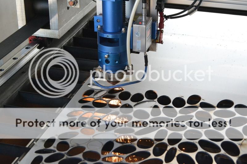

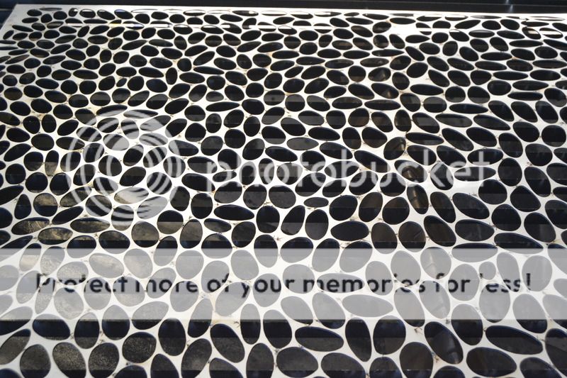

Inmiddels zijn we weer een hele tijd verder.
Vandaag een paar uur staan branden.
2mm RVS 2100 onderdeeltjes
Op het einde nog even een kort filmpje geschoten

Vanmorgen het hele draadje eens doorgelezen. Echt cool. En 2 mm rvs met 150 W!!!! Voor mij zou zo n machine een optie kunnen zijn om de ponsnibbelaar te vervangen. Dit is een Trumpf, een erg goede machine met erg veel draadjes. Als er ooit storing aan komt , loop ik hier compleet op leeg.
Wat zou je max kunnen snijden met 150 W in staal?
Je gebruikt een controller ipv computer? Waarom?
stekkestim
Berichten: 746
Locatie: Waanrode
Re: 2000x3000mm laser
Bericht door stekkestim »
Dit ben ik blijkbaar nog vergeten te vermelden in dit topic, maar de laser bron is een 260w versie.
de trumpf zou ik zo snel nog niet uit het beeld laten verdwijnen, deze is vele malen sneller dan mijn lasertje.
De reden van controller tov computer geen idee eigenlijk, ik heb op mijn kleinere lasers altijd gewerkt met een controller en heb dat zelfde type dan maar doorgetrokken in deze machine zo is de bediening om mijn 3 machines relatief hetzelfde.
