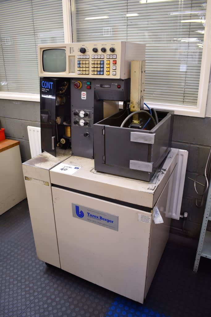

't gaat hier om een Brother HS 100 Draadvonkmachientje, ja, ik schrijf bewust "Machientje", want groot is zo'n HS 100 allerminst..
Wat kan ik daar mee?.nou.. eh.. electroden vonken voor de zinkvonker, Snijgereedschapjes maken van VHM staafjes, Horlogekasten uitvonken, Gaten vonken in horlogekasten ( van boven naar beneden enzo.. ).. kortom.. 't geeft me heel veel mogelijkheden om flink creatief te worden..
Ook zijn deze machines uitermate geschikt voor het maken van allerhande kleine precisie delen.. de "tweede poot" van mijn bedrijfje.. Gas erop.. !

De zinkvonkmachines zijn min of meer automaten, je stelt ze in, en zet ze aan.
Draadvonkmachines zijn wel cnc, al moet je bij zo'n Brother HS100 wel eerst de pomp aanzetten om de tank te vullen, nadat je de draad ingeregen hebt, dan zet je de stroom aan, en dan pas druk je op de grote groene knop, die niet groen maar wit is
Er staat ook geen START of RUN op, maar DRIV

't leuke van zi'n HS 100 is ook.. hij's lekker klein.. 91.5 x 91.5 x 152.5 cm.
je kunt em alleen beter niet in een hoekje zetten.. je moet er aan beide zijden bij kunnen, om draad in te voeren, en om je werkstuk te plaatsen.. Ook even in de gaten houden dat de X-as van voor naar achter loopt op de machine, maar van links naar rechts op je scherm...

Mooi beeldscherm, dat wel.
Kun je straks ook mooi Zwiebertje kijken (in zwart-wit)

Lichtgroen.. Cees.. Lichtgroen...
maar.. wie weet kan ik er op één of andere manier een LED scherm of een TFT in knopen.. als dat nodig mocht zijn.
