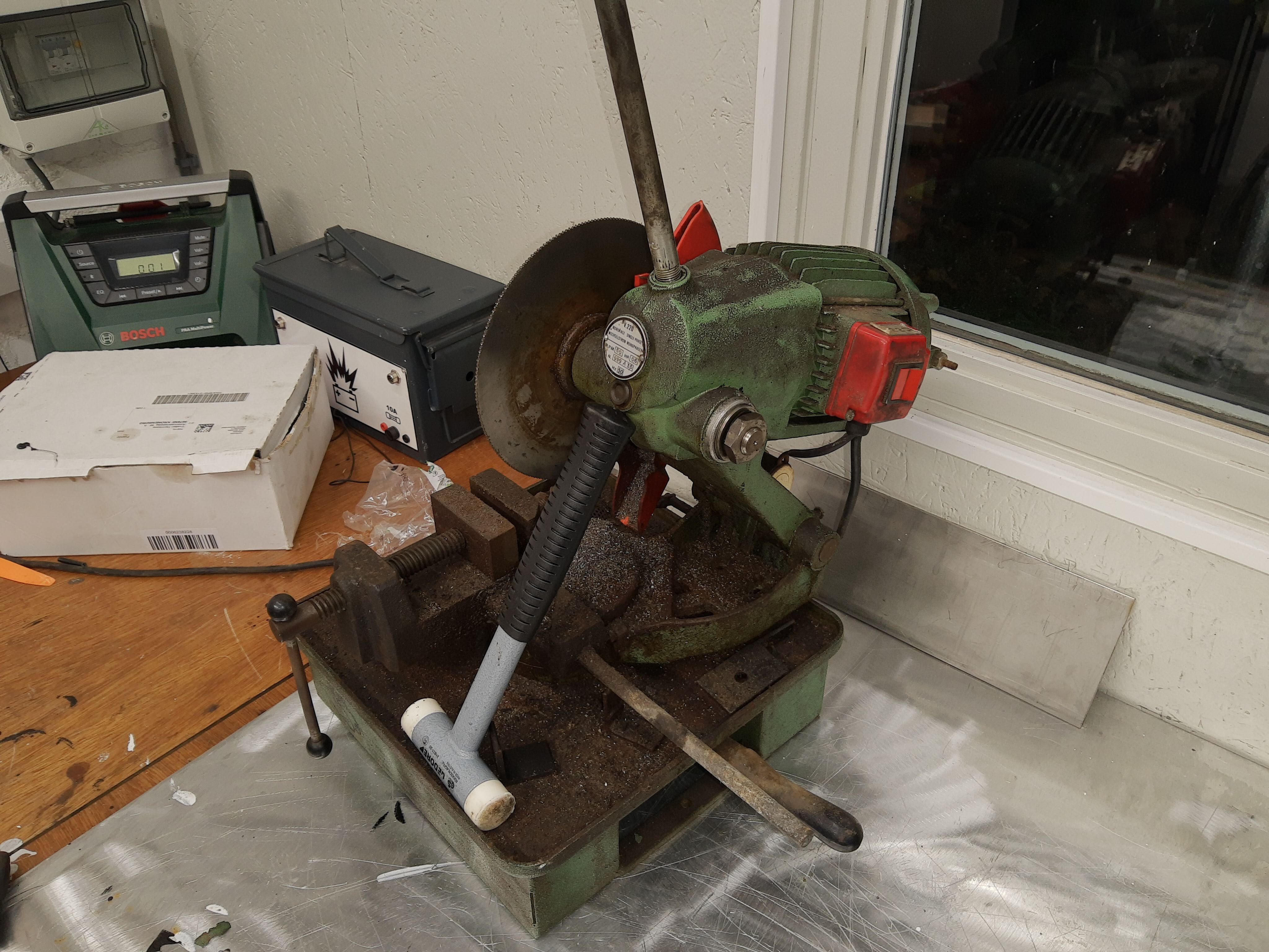

Hoi,
na eindeloos klooien met een haakse slijper om profielen op maat en verstek te krijgen ben ik nu in het bezit gekomen van een degelijke afkortzaag.
Gekocht als "defect" maar dat was gauw verholpen (oorzaak, vastgelopen oliepompje)
Nu wil ik deze gaan schoonmaken en in gebruik gaan nemen. Helaas kan ik nergens een merk ontdekken en kan daarom lastig vervangende onderdelen vinden. Zo mis ik nog een goede beschermkap.
Als ik het handvat losdraai kijk je recht in de tandwielkast. Is het de bedoeling dat deze gevuld wordt met olie? Voorop zit een klein glaasje namelijk.
Het zaagblad lijkt mij redelijk gebruikt. Kan zoiets nog geslepen worden of kan je beter op zoek gaan naar een nieuw blad? Heb wel vaker cirkelzaag bladen laten slijpen, maar deze hadden een grove vertanding.
Als iemand een idee heeft van het merk en wellicht antwoord weet op 1 van de bovenstaande zou dat super tof zijn.

kan een oud type BEWO zijn

BEWO dacht ik in eerste instantie ook aan (oranje beschermkap). Heb alleen geen enkele afbeelding kunnen vinden van een BEWO met kunststof beschermkap en een aan/uit schakelaar aan de zijkant. Alle BEWO's die ik heb gevonden hebben de bediening aan de bovenkant en een metalen afscherming.
Bedankt voor de link naar de zaagbladen! Ik ben van plan om er verschillende materialen mee te zagen. Alu, staal en RVS. Begrijp dat ik hier het beste verschillende bladen voor kan gebruiken.

In mijn ervaring, als dit is gemaakt voor het internet tijdperk door een fabriek die heel veel types heeft gemaakt dan is het moeilijk om dat te vinden.
Maar, het maakt ook niet uit, al-sie het doet is het goed, het is geen moeilijke techniek.

Dat klopt, is allemaal recht-toe-recht-aan techniek. Heerlijk, gemaakt voor het leven dit soort apparaten.
Weet je toevallig er olie in de tandwielkast hoort te zitten?

Yes, uitgevonden dat dit glaasje eruit gewipt kan worden. Gespoeld met petroleum, zal hem voorzien van verse tandwielkast olie

Zo, weer een stap verder !
Machine helemaal schoongemaakt en electrisch weer in orde gemaakt. Het koelpompje werkt ook weer, die zat vast.
Ik zit nu nog met 2 vragen:
- er zit een 200x2x32 zaagblad op. Weet iemand waar ik een nieuw zaagblad zou kunnen vinden? Het lijkt geen standaard maat.
- wat voor olie zou ik in de tandwielkast kunnen doen? Ik heb nog 75W90 olie die ook wordt gebruikt in het staartstuk van een bootmotor.

Een mooie aanleiding om naar een lokale zagenslijper te gaan, in welke hoek woon je ongeveer (altijd handig om dat aan te geven) dan is er vast iemand hier op dit forum die weet welke slijper in je regio zit.
Dat komt, omdat :
Wegens het verschil in diameter kun je met een bout in/uit draaien de zaagdiepte instellen zodat je net niet in je klem kan zagen.
Bij het kopen van een nieuw blad moet je het asgat weten.
En 1-tje achter hand is altijd aan te raden.

Ik woon in de omgeving van Venray; dus als iemand een goed adres weet hoor ik dat met alle plezier.
Inmiddels de zaag voorzien van een peilglas en gevuld met ISO 320 olie. Nu alleen nog een beschermkapje maken en hij kan gebruikt worden.

voor zaagbladen kan je http://www.adr-spierings.nl/ proberen
