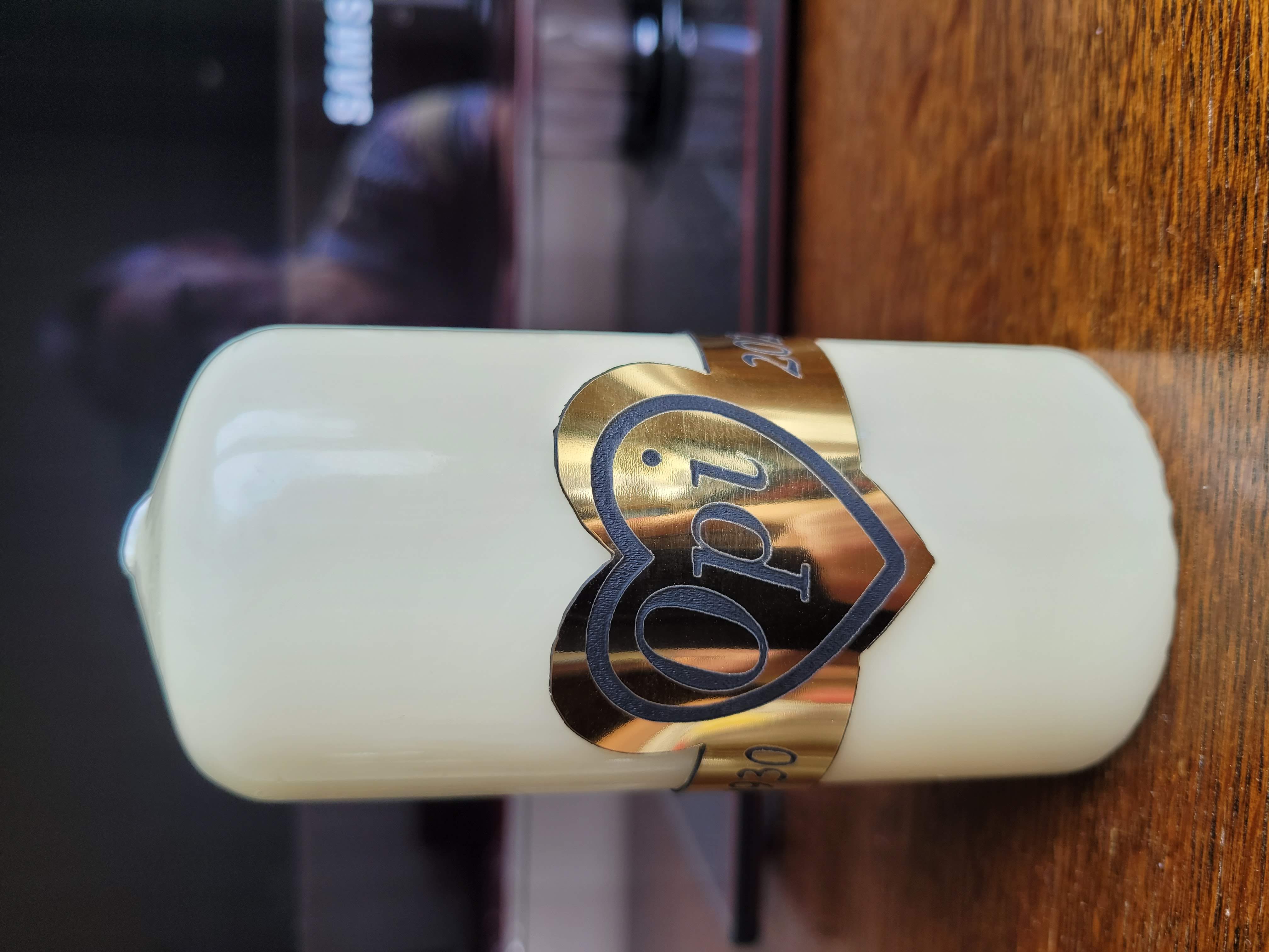

Misschien overdone maar ik heb nog een stukje goudkleur staan. Bij graveren wordt de gravering zwart. volgens mij is het 0,8mm dik en zelfklevend.
Bij het overlijden van mijn vader heb ik daar wikkels voor kaarsen van gemaakt.
