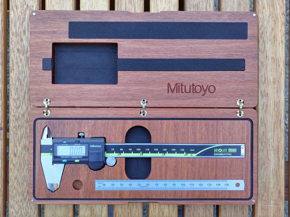

Ik frees alleen hout en tot nu toe niet dikker dan 3cm om kastjes te maken zoals voor m'n Mitutoyo en de pendant.

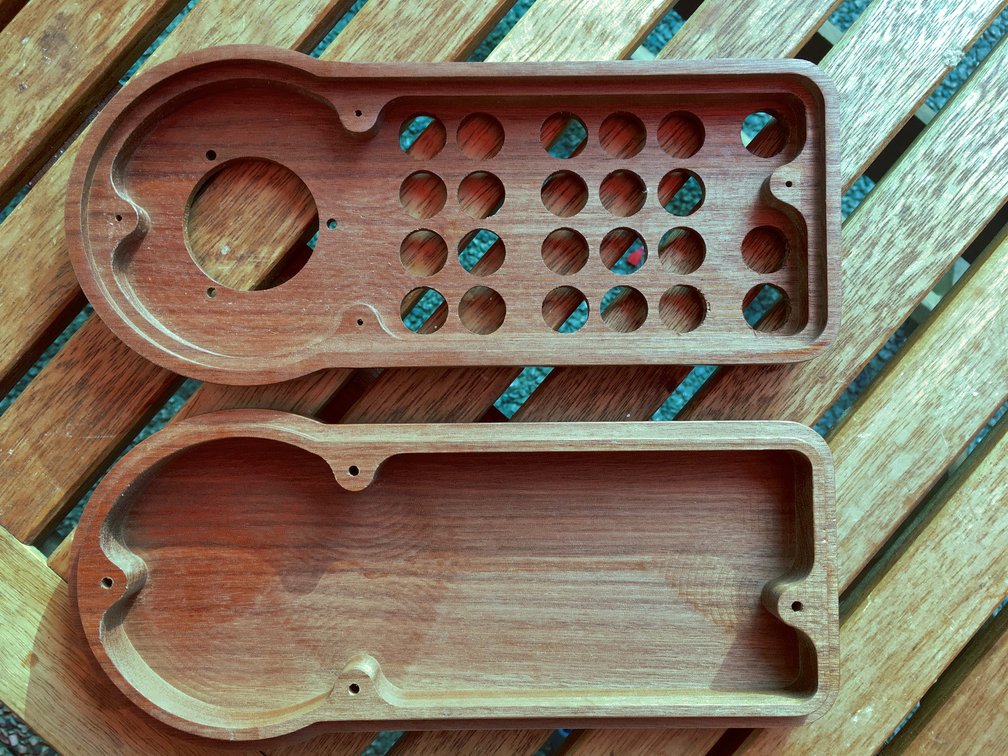

xander janssen schreef: 18 jul 2023 16:42 https://www.facebook.com/reel/122985267 ... WDuG2&fs=e
Flinke plaat aan flinke snelheid
Dat is ureol plaat en een roterende figuurzaag :lol:

Dat zijn eigenlijk werkstukken voor een andere thread, hoor. Die van "Leukste, niet (wel!) mooiste werkstukken". En klopt het dat dit op een houten freesmachine is gemaakt? Foto's van die machine, graag :-)

Best leuke fototjes hoor, maar voor 't inschatten van een frees voor een ander werkstuk heb je er niet veel aan.
Een fototje van je machine (afmetingen, stijfheid, kwaliteit en vermogen van de spindel) is wat dat betreft nuttiger.
Het mitutoyo doosje herinnert me aan een oud werkstuk van mezelf.
Ik had ook zo'n doosje gemaakt, voor schuifmaat, blokhaak en passer.
Dat was iets van 35 jaar geleden, eenvoudig met een bijtel een stuk multiplex uitgediept (Splijt makkelijk tussen de lagen).
Simpel piano scharnier en kastdeurmagneet (zo een met 2 metalen plaatjes) er in gezet.
Niet geschilderd of mooi gemaakt, maar daarmee heb ik m'n gereedschap toch onbeschadigd 6 jaar op en neer naar school gesjouwd in m'n schooltas.

Mooie werkstukjes.. zeker die kist voor die schuifmaat.
