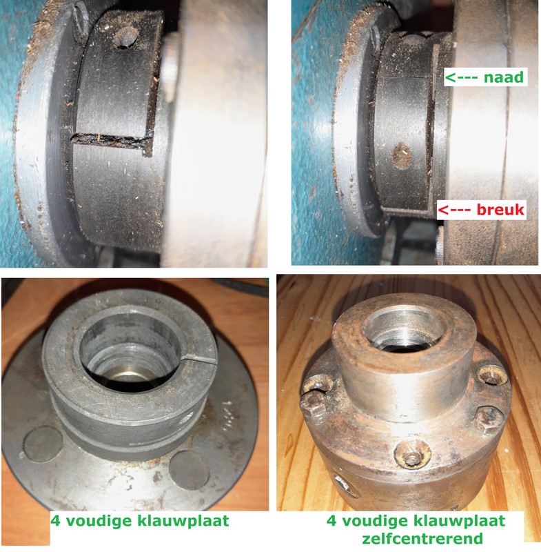

De klauwplaat van onze draaibank heeft ring van gietijzer.
daarin zit een bout en een naad zodat deze geklemt wordt op de as.
Maar er zit ook een breuk in.
we hebben er nog 2 klauwplaten er bij, 1 heeft ook dezelfde ring, maar dan zonder breuk.
de andere heeft die ring niet.
We overwegen de draaibank te laten reviseren.
Maar voor we daar aan beginnen moeten we eerst weten aan welke spcificaties het apparaat moet gaan voldoen.
Om te testen hoe nauwkeurig de draaibank nu is, nemen we een zo lang mogelijk houten balkje.
Dat maken rond, en dan meten we of deze over de hele lengte dezelde diameter heeft gekregen.
Maaaaarrrrrrrrr.
Die breuk, wellicht heeft het jaren zo goed gefunctioneerd.
Zou het gevaarlijk zijn om de draaibank, zo met breuk te gebruiken ?
Zou het verstandig zijn om de klauwplaat te wisselen ?
Hoe zorgen we er voor dat die andere ring van gietijzer heel blijft ?
Hoe zorgen we er voor dat die andere klauwplaat goed uitgelijnd wordt ?
groetjes, Peter en Marijke

Re: Emcomat V8 onderhoud.
Als het is wat ik denk dat het is: de spindel heeft aan het einde een schroefdraad?
Dan is dit denk ik om de klauwplaat op de spindel te klemmen, zodat deze niet loskomt als je de draaibank in omgekeerde richting gebruikt (of bij hard remmen/massatraagheid)
Klopt dat?
En zo ja, kan je nog wel klemmen?
Dit is overigens een eigen topic waard, mijn inziens
Klopt dat?
Je haalt de klauwplaten toch wel eens los? Zie je dan een schroefdraad? Ik lijk die wel te zien op het plaatje.
Klemt hij nog wel? C.q. kan je de klauwplaat niet losdraaien als je het aanschroeft? Dan is het redelijk veilig denk ik.
De krachten op de bout zijn niet ideaal, dus niet strakker aandraaien dan nodig.
Ik vermoed dat het gietijzer gescheurd is omdat de diameter niet goed klopt. Gietijzer kan niet echt buigen.
Die zelfcentrerende vierklauw is zonder die klem niet heel veilig, zeker niet als je hem in tegengestelde richting laat draaien. Dan kan de klauwplaat zichzelf losdraaien.

- Berichten: 12054
Zo’n wurg klem heeft maar een paar honderste speling max. En dan breekt het echt niet als het juist behandeld wordt.
