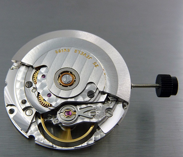

Dit is in wezen een Prototype, hiermee kan ik bewerkingstijden vaststellen om de kostprijsberekening te kunnen doen.
't mooie van CNC is dat je al vantevoren weet hoelang het gaat duren.. :)
't is wel de bedoeling dat deze hopelijk op korte termijn in serie gebouwd gaat worden.. en de Instrument 1 gaat binnenkort ook "uitgewerkt" worden.. deze krijgt ongeveer hetzelfde uiterlijjk als de Verdal, een mooie Vintage kast.
Qua uurwerken ben ik nog zoekende, ik ben in bespreking met Soprod omtrent de A10/2
een 28800 bph automatisch uurwerk, met datumaanduiding.
Maar mogelijk krijgt de eerste serie een ETA uurwerk, een 2824-2
de Rotor zal ik waarschijnlijk graveren met een eigen logo.

Momenteel ben ik onder andere bezig met kostprijsberekeningen, ik heb een mooie offerte binnen van Soprod, de leveranciers van uurwerken aan onder andere Festina..
Het uurwerk wat uiteindelijk in de productieversie terecht gaat komen is een Soprod A10/2, een automaat van slechts 3.6 mm dikte, met 28800 bhp (4Hz), 42 uur gangreserve, centrale secondenwijzer, en datumaanduiding
Het uurwerk is gerodhineerd, de platine en bruggen zijn voorzien van "Perlage" de rotor is voorzien van "Côtes de Geneve", Ik ga daar zelf nog mijn eigen Logo op graveren..
