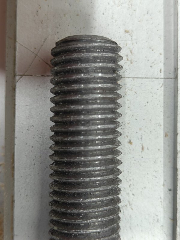

Re: probleem met draadsnijden
Met aluminium getest en de gesneden draad is mooi dus de handelingen zitten wel goed en het zal idd aan het materiaal liggen, vandaar mijn volgende vraag, welk soort staal is dan beter om draad te snijden ?
Mischien dat de foto een niet zo duidelijk de grofte aantoont maar als je de draad over een vod trekt komen de vezels mee. En dit draadeind is dan al met de vijl bewerkt. Ik denk toch dat er een beter oppervlak rechtreeks van de draaibank moet mogelijk zijn.
Verder dan dit kom ik niet qua afwerking (nog steeds niet om aan te zien) , kan er iemand aan de hand van de foto zeggen wat er verkeerd loopt ?
Hss beitel 60°, lage toeren , koeling, en materiaal onbekend staal
De filmpjes van Joe Pie zijn mij bekend, (heb eerst al heel wat gezien voor ik hier d vraag stelde ) de snelheid daar heb je wel een punt en op de conventionele wijze is het idd wel punt om de juiste hendel op het goede moment af te schakelen. Ik moet nog es nakijken of ik mijn beitel omgedraaid in ...
Vandaag voor de eerste keer een draad gesneden op de draaibank, M22 spoed 2.5 in staal C45 op 90 tr/min met hss beitel en beitelslede onder hoek van 29°, aanzet van elke pas was 0.2mm
Handeling en systeem zit er al een beetje in maar mijn schroefdraad is erg grof gesneden, zou hem niet in mijn hand ...
