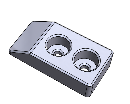

Beste forumers,
Ik moet wat glijblokken maken buitenmaten ~60x30x15mm.
Heeft iemand wat stukken POM liggen of weet een webshop waar het in kleine hoeveelheden is af te nemen?
PTFE zou ook kunnen of zelfs beter zijn maar ik verwacht dat dit wat kostbaarder is en een stuk moeilijker te bewerken.
Alvast bedankt.
edit: Omgeving Gorinchem

Weet ik niet. Ik ga er eerst 2 maken als proef en testen en daarna evt een grotere batch maken. Dus zou het allebei kunnen proberen.
Ik heb er ook aan zitten denken een mal te maken en de blokken te gieten. polyurethaan oid, maar denk dat dit minder duurzaam is op de lange termijn.
Omgeving Gorinchem. Heb ook even een plaatje aan de openingspost toegevoegd.

Hoi Huub, dank voor je bericht. Zal die websites is bekijken. Ik zag bij Vink-Kunststoffen dat je minimaal een volledige plaat moest afnemen. Dat werd me wat te gortig.
Knutselen met een broodplank is of verlijmingen oid is denk ik niet echt te moeite. Wil er wel een paar euro aan uitgeven.
Toepassing is zwaar gewicht zeer lage snelheid. Precisie enz komt helemaal niet nauw. Materiaal waar het tegenkomt is volgensmij gepoedercoat staal. Nu zijn de blokken van een andere soort kunststof die ik niet heb kunnen identificeren maar dit piept wat nogal hinderlijk is, huidige zijn vervaardigd dmv spuitgietproces.
