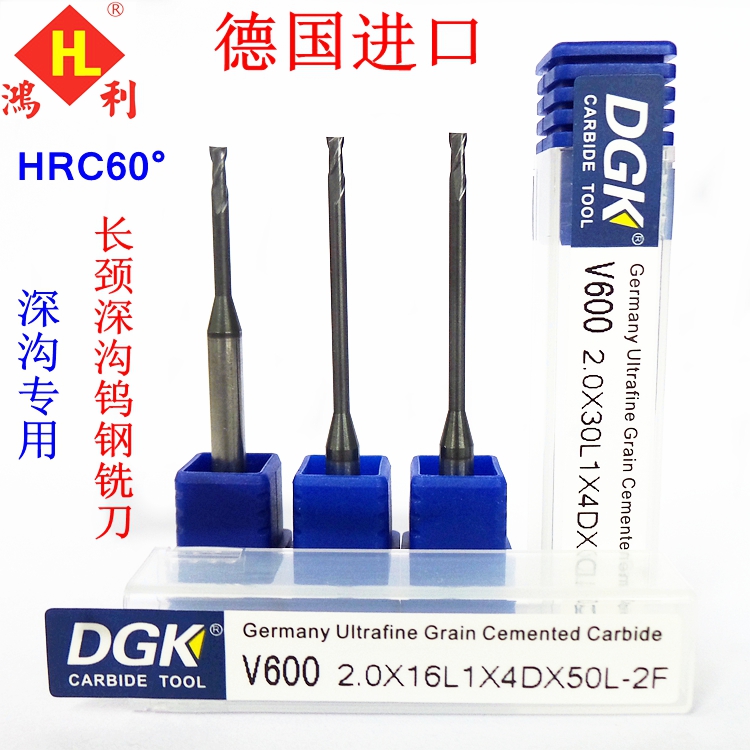

Mijn vrouw zou graag een mooi naambordje zien bij ons thuis
nu heb ik wat leuks in gedachten maar het hout is vrij dik (23mm) en daar wil ik het liefste niet veel van af halen
Het probleem is dat ik geen freesjes heb dunner dan 5 mm die diepte halen, ik zoek iets van rond de 2mm die een diepte van 23mm kan halen
Het luistert niet heel nauwkeurig, dus ik zoek ook geen frees van 60 euro
Ik heb verschillende sites bekeken
Kan iemand mij iets aanbevelen ?

Is wel heel fragiel, je zou de hele contour eerst kunnen maken met een grotere frees, en dan de boel "uithoeken" met een dunnere frees?

Bericht door Breaker » 23 jan 2018 16:50
Kwaliteit geïmporteerd uit Duitsland :!: Alleen te koop in China :roll:
Tot 30mm lang. Wel heel voorzichtig zijn of alvast gaan sparen om het bordje af te maken.

Bericht door Toxiq » 23 jan 2018 17:56
Dát opent perspectieven
