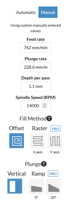

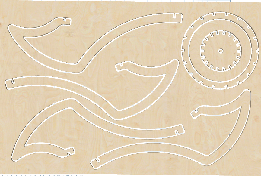

Hi,
Mijn eerste hobbymatige project wil ik gaan frezen met mijn X6-1500 / CNC6040 machine 570x380mm. De spindel is 1500w 24000 RPM.
Het hout wat ik wil gaan frezen is populierhout van 4mm dik.
Wat zouden jullie als veilige instellingen adviseren voor RPM, dikte/type frees, Plugrrate en depth per pass?
Ik wil 4.2mm ipv de dikte van het hout (4mm) uitfreezen om wat on-vlakheden af te vangen.
De dikte frees wil ik zo dun mogelijk omdat de sleuven in elkaar gepuzzeld moeten worden.
Ik hoor het graag van de PRO's
Gr, Fonzie
https://easyfactuur.com/plaat1.svg

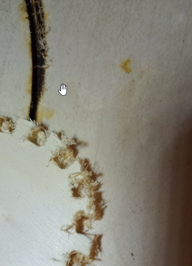

Ok dank jullie wel! Met beide tips ben ik aan de slag gegaan vanmiddag. Er zat gelukkig al een MDB wasteboard op...
Ik ben van 20.000 RPM naar 14.000 RPM gegaan omdat de snede helemaal zwart/verbrand was. Maar dit kan ook aan het type frees liggen.
Samen met de RPM heb ik dus ook de snelheid verlaagd en nu verbrand het niet meer maar ik had de parameters dus beter apart kunnen doen
om de oorzaak van het verbranden te achterhalen.
Feedrate heb ik naar 700mm/m verlaagd en depth per pass op 2.5mm gezet en gebruik een 3mm frees(3.5 heb ik niet).
Nu heb ik aan ChatGPT gevraagd welk type frees ik heb beste kan gebruiken en hij gaf onderstaande antwoord. Klopt het een beetje of wat is jullie advies?
Ik heb geen idee welk type frees ik nu gebruik. Ik wil in ieder geval voor de goedkope aliexpress freesjes gaan omdat ik er alleen vanmiddag al 3 heb gebroken :cry:
Momenteel verbrand er dus niets meer maar de boven en onderkant zien er erg versplintert uit en ik heb een hekel aan schuren.

Ik zie wel heel veel rafels.
Verbranden heb ik NOOIT last van.
Als dat wel gebeurt dan ga je te langzaam door het materiaal, dan wel je neemt te weinig materiaal per tandje (omwenteling) weg.
Hoe kan je freesje breken bij dit zachte materiaal, ook dat heb ik nooit.
En je kan met gemak in een keer er door heen.

Thanks voor alle hulp allemaal!
Het lukt me nu met deze instellingen:
in 1x 5mm met 9000RPM 700mm/m
met een (normale) tweesnijder.
Als ik de RPM omhoog breng, verbrand mijn hout. Dus mijn 700mm/min verhogen? Ik denk alleen niet dat 3000mm/min haalbaar is voor mijn hobbymachinetje en voor mij, ik vind 700mm.min al zo snel gaan. Ik gebruik ook tabs en als er een tab wordt gemaakt dan vertraagt de XY ook tijdens de Z movement terwijl de spindlespeed het zelfde blijft. Krijg ik dan daar geen verbrande plekken?
Wat ik had begrepen is dat een hogere RPM ook het aantal rafels kan verminderen?
Wachtend op mijn "twee Fluiten Compressie Freesmachine Up & Down Cut"freesjes uit China, begrijp ik nu dat de up-cut niet veel zit heeft bij mijn 4mm plaat...
