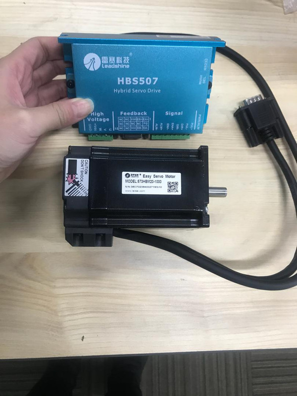

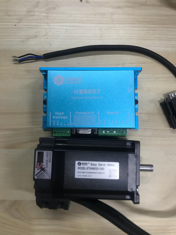

Ik ben even helemaal klaar met Chinese Leadshine verkopers. Nogmaals een paar verkopers benaderd met wat hogere prijzen en waarbij het er op het eerste gezicht allemaal aardig uitziet. De ene doet net of hij niet begrijpt wat een foto is. De andere stuurt me foto's van de producten die ze me gaat opsturen. Stuurt ze me o.a. deze twee foto's:
Duidelijk dat dit om twee verschillende producten gaat, de seriële poort is bij de een zwart en bij de ander blauw. Ook heeft de een een QC sticker en de ander niet. Oftewel, de ene is duidelijk fake en de ander misschien ook :lol:.

Deze foto's stuurde ze me (morgen komen er meer foto's):
