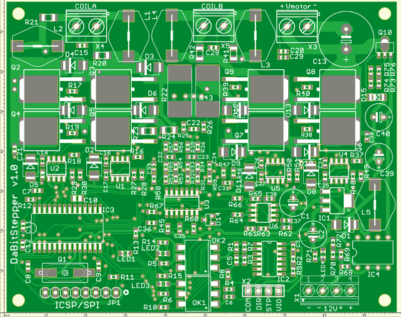

Ik ben nieuw hier, dus mocht dit niet in het juiste subforum staan: vergeef me.
Korte introductie: nadat ik mijn Chinese bouwmarkt-kolomboormachientje gesloopt heb door 'm als armeluis-frees te gebruiken was ik in de markt voor wat anders. Kruistafeltje leek me wel handig om op nauwkeurige onderlinge afstand gaten te boren, en als d elagering tegen frezen zou kunnen zou dat ook wel handig wezen. Nu, de vervanger is de jullie waarschijnlijk niet onbekende HBM BF20 geworden. En zoals zovelen raak ik ook de tel kwijt als ik veel aan die wieltjes moet draaien en lijkt een conversie naar CNC me wel wat.
Inmiddels ben ik dus spulletjes bij elkaar aan het sprokkelen om dit te doen. Initieel worden dit 4Nm stappenmotoren op de X- en Y-as (Z doe ik nog wel even met de hand; is in het begin wat veiliger) en LinuxCNC voor de aansturing. En dan langzaam uitbreiden.
De stepperdrivers zijn eigen ontwerp, PCB's zijn momenteel in de maak.
Waarom eigenbouw? Nou, fatsoenlijke stepperdrivers zijn best dure dingen, ik heb het merendeel van de componenten op de plank liggen, en ik wil graag toegang tot de firmware van de driver. In de huidige bestukking zijn deze drivers goed voor maximaal 90V voedingsspanning, 5Amp per spoel en maximaal 32 microsteps. Maar meer spanning of hogere stromen zijn in principe geen probleem mocht dat ooit nodig zijn.
Aangezien de bordjes in feite niet veel meer zijn dan een redelijk rappe microprocessor met een 4-tal vermogenstrappen is er trouwens ook geen reden waarom ik ze in de toekomst niet zou kunnen gebruiken voor servo's/BLDC motoren/sturen van verwarmingen/etc.
Wat ik er ook mee kan doen is bijvoorbeeld een closed-loop systeem maken met terugkoppeling van een glaslineaal of zo'n HBM lineaal. Dan verdwijnen of verminderen er een hoop 'problemen' zoals afwijking in de spindelspoed, het bewust lager moeten houden van acceleratie en loopsnelheid ivm eventuele missende stapjes, resonantie, backlash, etc. Een 'stap' vanuit LinuxCNC word dan door de driver omgezet in een verplaatsing van bijv. 0,01mm van de as. Of een ander programmeerbaar nummertje.
Ik zie eigenlijk in de praktijk nooit een terugkoppeling op basis van een lineaire verplaatsings/afstandsmeting. Waarom niet?

Elektronica is ook wat ik doe in het dagelijkse leven. Helaas heb ik voor deze PCB EAGLE gebruikt omdat ik niet afhankelijk wilde zijn van de software van de baas (en de freeware editie is goed genoeg voor dit soort simpele printjes), maar daar had ik al heel gauw spijt van.Leeuwinga schreef:Ik vindt het vooral erg dapper om dit te doen.

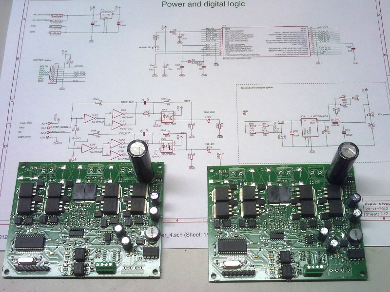

Printjes waren vandaag binnen en ik kon het niet laten om er twee te solderen:
Ik mis helaas wel nog een paar onderdeeltjes, dus prik kan er nog niet op.
