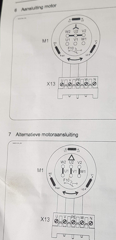

Motor zelf is ergens tussen de 300-500 Watt.
Kan zowel op 3x400 (plaatje 6) of 3x230 (plaatje 7).
Gezien het koppel 600Nm !!!! denk ik dat er een hele flinke vertragingskast op heeft gezeten.

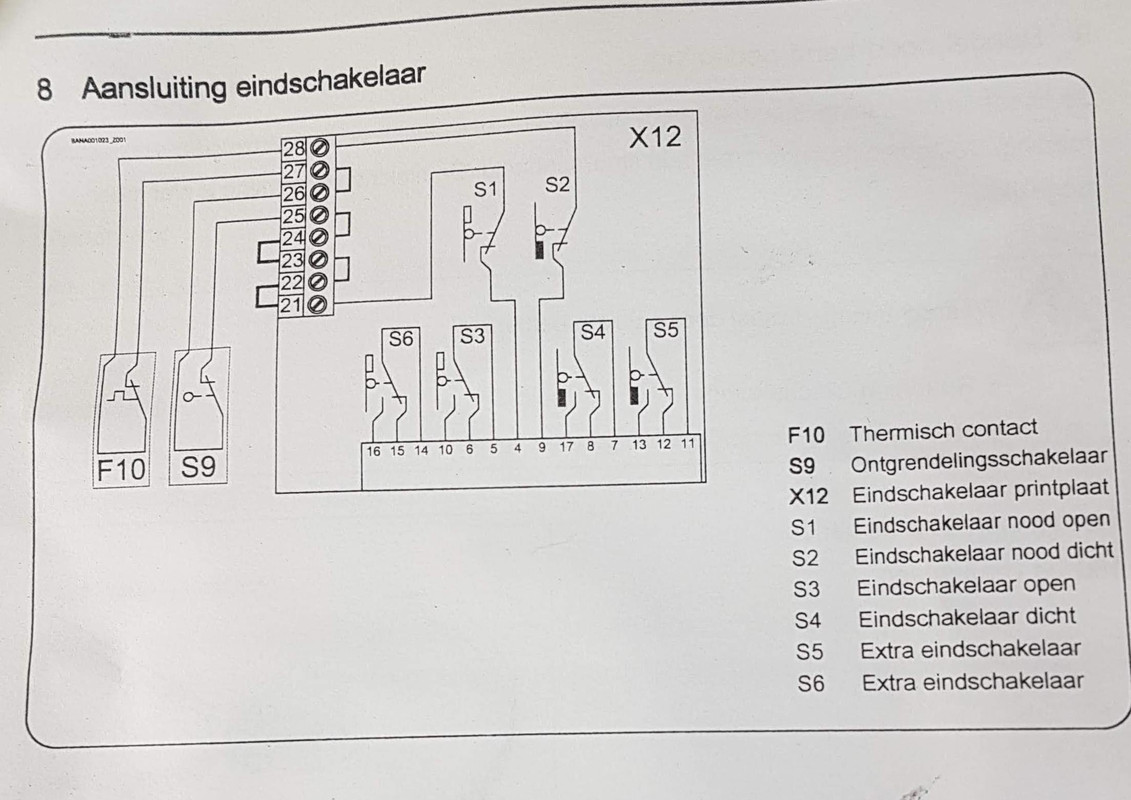

Zijn de draden van de klemmen/connectoren gehaald? Want die in de documentatie staat wat je moet hebben.
Zo die connectoren er af zijn zal je met de multimeter op de Ohm-stand kunnen uitmaken welke de 3 spoelen zijn. Moet drie paar draden vinden met zeer gelijkaardige weerstand ertussen dus.
Ik schat dat de 2 grijze één of andere thermosonde is (pt100, pt1000 of zoiets). Voor hetzelfde geld zit ik er helemaal naast want die kleuren vertellen je niks.
Re: Motor elektromat FT60.4-45,00
Denk dat Swake in de goede richting zit, alleen betreft het hier een thermocontact of clixon, volgens schema dan.Swake schreef: ↑03 mei 2020 20:07 Zijn de draden van de klemmen/connectoren gehaald? Want die in de documentatie staat wat je moet hebben.
Temperatuur normaal, contact gesloten, temperatuur te hoog contact open.
Verder gewoon 3 spoelen met een Ohm meter goed uit te zoeken, alleen de spoelen goed te koppelen gaat wat moeite kosten.
