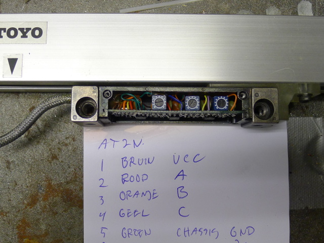

Kan iemand vertellen wat de signalen zijn op een 8 polige ronde connector van een oudere Mitutoyo lineaal?
Ik wil een AT112 lineaal voorzien van een modernere 15 polige DIN aansluiting: ik heb deze nieuwe 15 polige kabel met aangegoten connector en metalen mantel van een andere defecte lineaal. Het is voor een KS serie Mitutoyo DRO uitlezing.
De vraag is nu hoe precies de aansluitingen zijn op de plug?
De kleuren van de interne draadjes zijn :
- groen
- rood
- geel
- oranje
- bruin
- blauw
De pinnen in de plug zijn genummerd met de letters A t/m H maar het is zeer lastig om te bepalen welke pin welke letters hebben.
Als iemand mij kan vertellen welke kleuren de voeding zijn zou voldoende kunnen zijn : de 2 sinus signalen kan ik dan zelf met een scoop bepalen.
Er is bijzonder weinig te vinden over deze aansluiting : ik heb al heel veel gezocht maar ik kan bijna of zeg maar niets vinden wat mij kan helpen. Zelfs het exacte type plug is lastig te achterhalen om maar een idee te geven
maw : help!

Ik heb alleen de informatie van de AT2N:
Misschien heb je er wat aan, waarschijnlijk niet.

zeker wél!!
Alleen zie ik ( denk ik) een deel van de foto zie tot pin 5 : staat er nog iets onder pin 5 Groen chassis?

Ja: '6: ongebruikt? Blauw: ongebruikt' kwam er nog onderaan. Zijn foto's van toen ik bezig was zo'n lineaaltje aan mijn LinuxCNC te knopen op de draaibank.
Dit lineaaltje geeft overigens puur digitale signalen af, ik heb 'm destijds helaas niet kunnen betrappen op een 11uA of 1Vpp uitgang.

Ja dat kan kloppen dat er uit deze AT2 een square wave komt: het kan zo zijn dat de huidige AT2XX series ook allemaal square wave zijn en dat is begonnen bij jouw mss wel eerste AT2 model.

Och, het doet de truuk, op 5u resolutie tussen de flanken. Verder is het mijn 'speel-lineaaltje'; die plak ik overal op waar me dat tijdelijk even uitkomt. Destijds op de draaibank om de trapeziumdraad na te meten.
