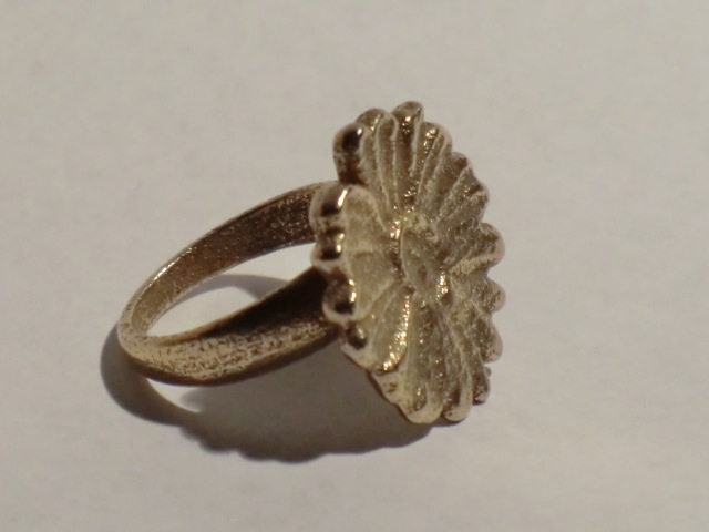

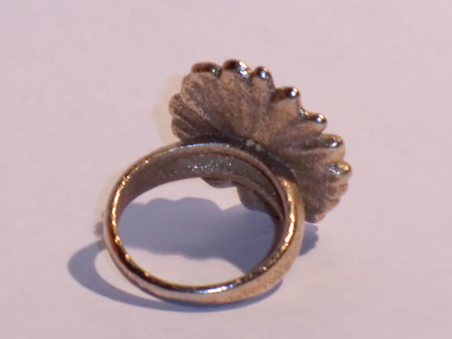

Een eigen ontworpen ring in metaal (brons) laten printen:

shapeways?

Ja

Zo’n sintering laser is misschien een leuk volgend projectje voor audiomanics :lol: ‘t Is ook een veelbelovende techniek, en zo te zien heel geschikt voor sierraden. Een turbineblad, om daar maar even op terug te komen, zal waarschijnlijk toch weer nabewerkt moeten worden met een 5-asser en dan is het voordeel weer grotendeels weg.
Zeker een mooi resultaat, maar eigenlijk, voor mij, is het fysieke resultaat hier nog het minst interessant, ben eerder benieuwd hoe deze ring ontworpen is, bijvoorbeeld welke software en wat de basis is geweest, een foto of hersenspinsel?
