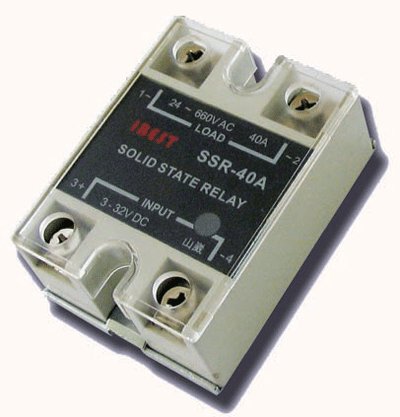

ik kom er niet uit
waarom werkt dit niet
heb geen kennis van elektronica
volgende heb ik hier
cpu5b met connectie kit
SSR
Load Current: AC 25A
Load Voltage: AC-24-660V (Te schakelen spanning, wisselstroom)
Controle Voltage: DC 3-32V (Stuurspanning, gelijkstroom)
ik doe het volgende
JP4 van de connectie kit
pen 24 +5V-OUT naar pen 21 +VE-OUT
SSR1
pen 2 +VE-OUT naar + SSR1 pen 3
pen 3 AUX1-OUT naar 1K weerstand naar - SSR1 pen 4
SSR2
pen 4 +VE-OUT naar + SSR2 pen 3
pen 5 AUX2-OUT naar 1K weerstand naar - SSR2 pen 4
24V voeding + naar SSR(1-2) pen 1
SSR(1-2) pen 2 naar solenoid +
24V voeding - naar solenoid -
pen 24 JP4 krijgt +5V van het cpu5b bord
al de +VE-OUT op de JP4 zijn gekoppeld
1K weerstand op aanraden van boudewijn van Hardware_cnc
als ik nu AUX1-OUT actief maak gaat de led op de SSR flauw oplichten
ik heb een flauw vermoeden dat ik de SSR nie schakelt (te weinig spanning volgens mijn boerenverstand)
moet ik wel de weerstand er tussen zetten als de SSR een stuurspanning van 3-32V aan kan
staat wel zo in de cpu5b pdf
wie kan helpen
mvg
carlo

Re: solenoids voor perslucht aansluiten
Kan zijn dat je solenoid te weinig trekt om dat relais te laten schakelen, kheb er ook eens mee lopen puzzelen, en toen bleek dat de oorzaak.. Snelle test: ff een gloeilamp eraan hangen op 220 aan output... kijken of het dan wel werkt. Mijn uiteenlopende solenoïds schakelen uiteindelijk met een Dealextreme relais bordje ( meteen opto geïsoleerd en de hele RamBam voor een paar euro ) en nu werkt het perfect, met jou type relais onbetrouwbaar. Kheb ook cpu5b

Weerstand van 1000 ohm bij 5 volt zorgt voor een maximale stroom van 5 mA. Jouw SSR heeft tussen 6 en 25 mA nodig. Maximum stroom voor de Eding uitgang is 100 mA, de 1000 ohm weerstand vind ik wat aan de grote kant, bij 100 ohm zit je op de helft van het maximum van de uitgang.

Met 9V batterij de SSR open sturen ter test.

Weerstand is er voor om te zorgen dat de maximale stroom niet boven de 100 mA komt, maar, zoals ik al schreef, zorgt een 1000 ohm weerstand voor een stroom van 5 mA bij 5 volt. Dus ja, zoals ik al schreef, kun je best een kleinere weerstand nemen.

Ik heb jarenlang SSR's rechtstreeks op de uitgangen van mijn Eding CPU5B aan- en uitgeschakeld zonder 1 probleem.
Had er dan wel een externe 24VDC voeding aan hangen (aan de cpu). Mijn inziens kan het dus gewoon wel....
