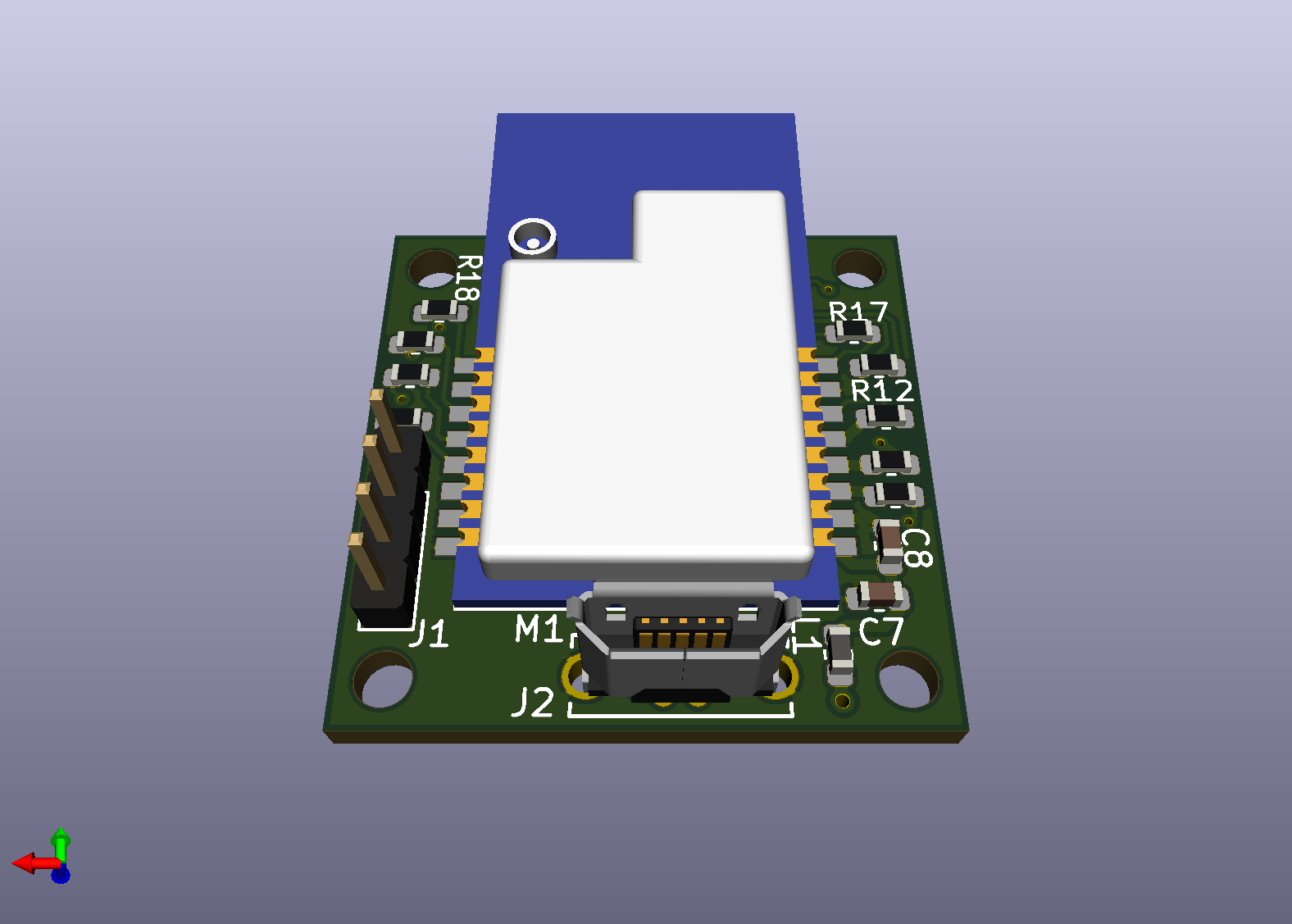

Ik blijf dat schema tekenen en pcb ontwerpen toch altijd een behoorlijk drama vinden, voordat je eindelijk een beetje de juiste componenten gevonden hebt. En als je het dan ook nog te weinig doet, dan is het een behoorlijke uitdaging.
Als je G21 G40 G49 G80 G90 in je startupfile zet wordt die eerste regel in je programma een stuk duidelijker.
