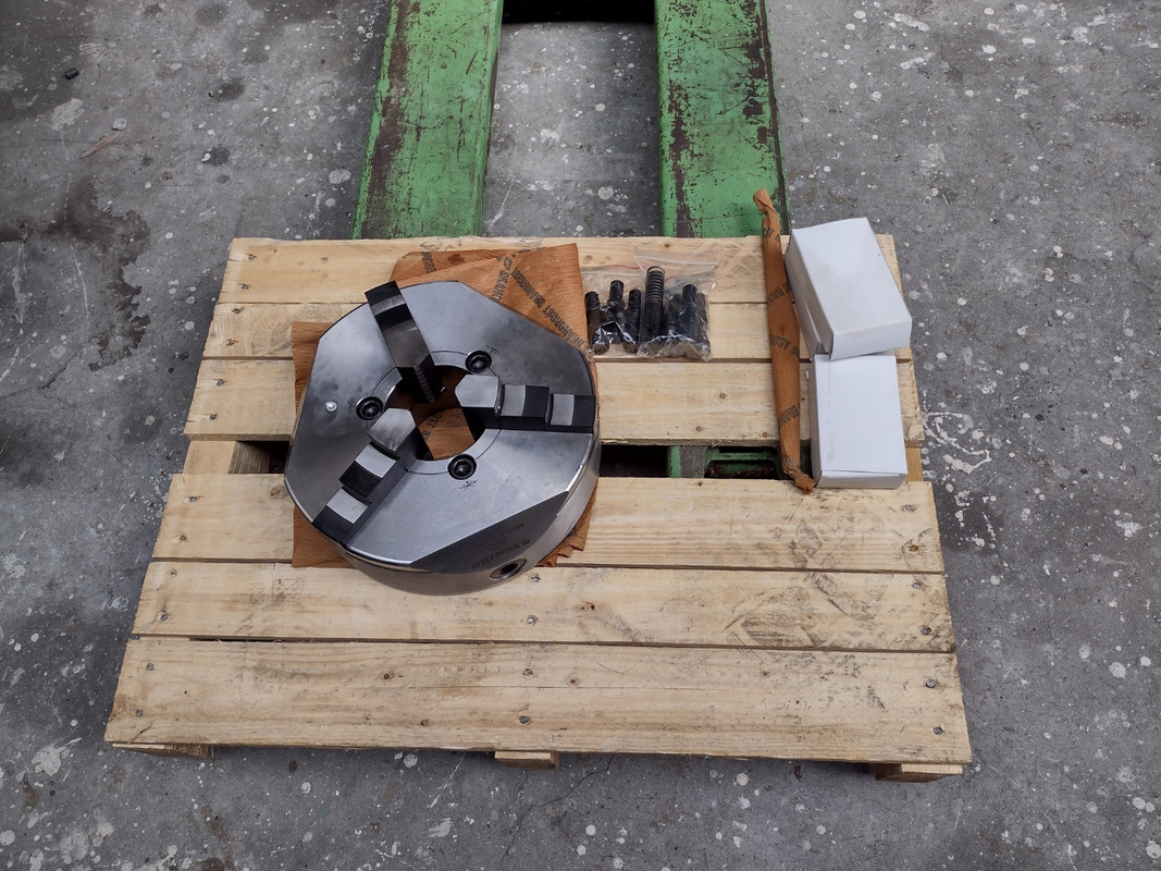

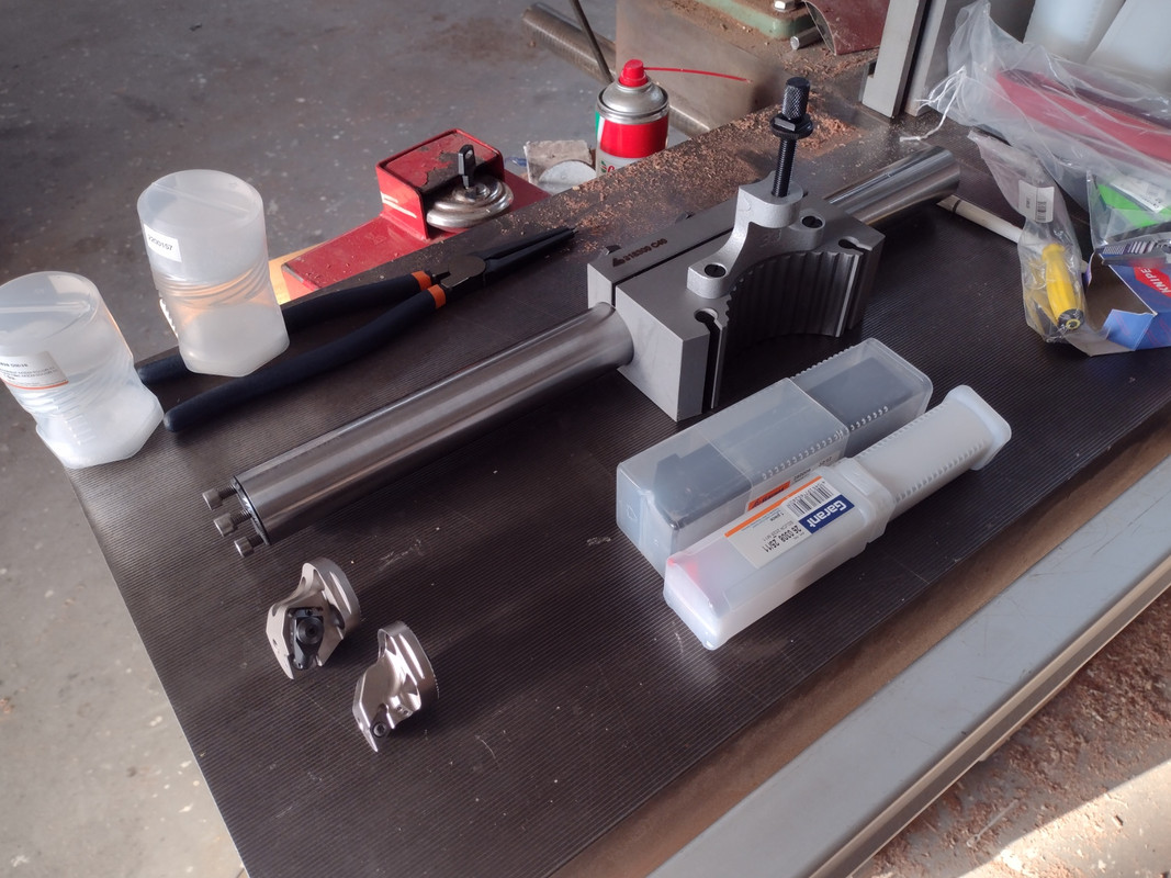

even een kleine update over de dr200, na een aantal weken wachten is eindelijk de klauwplaat binnen gekomen en ook de eerste beitels.
Afbeeldingimage hosting
en ook alvast een begin gemaakt met het maken van een boorhouder.
