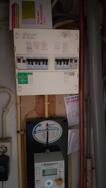

Ahummmmm er is een klein foutje ingeslopen, de foto welke ik plaatse is van exemplaar 2 welke hij bezit, die is idd zonder langsvoeding ( nachtdienst dan ben je soms wat suffer, die verkoopt hij voor 900 euro trouwens ), dus hier alsnog een foto van de juiste draaibank MET langsvoeding, en een foto van de meterkast. Ik heb geen idee hoeveel fasen er binnen komen. En zelf draadjes trekken en 380 creëren is dat niet illegaal ( niet dat ik dat erg vind hoor ).

Je meterkast is eenfase na de meter, reken op 200-300 voor aanpassen aansluiting en dan nog eens 500-1000 voor alles na de meter ombouwen (je moet gaan herverdelen over 3 groepen, nieuwe automaten + aardlekschakelaars)
En je hebt nu geen hoofdschakelaar dus je kunt niet spanningsloos werken aan de meterkast, misschien een idee om als men toch reeds de aansluiting ombouwt die er meteen in te knallen ?

Op de "elektrische" foto is niet te zien wat er binnenkomt.
Een close up van de meter zou kunnen onthullen of het een 1 of 3 fasen meter is.
Zelfs als het een 1 fase meter is, dan kan het nog goed zijn, dat "daaronder" 3 fasen het huis binnenkomen.
In nieuwbouwwijken is het al jaren gebruikelijk om elk huis met één fase uit te rusten.
De plaatselijke installateur kan de vraag (kosteloos) beantwoorden. Ook wat het zou kosten om één 3 fasen stopcontact aan te leggen.
Als er geen 3 fasen is, hang je aan een frequentieregelaar of een condensator (met wat koppelverlies).
