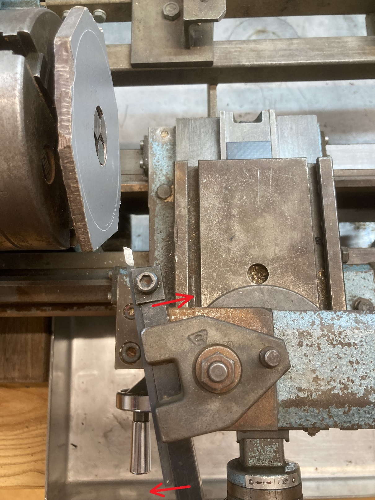

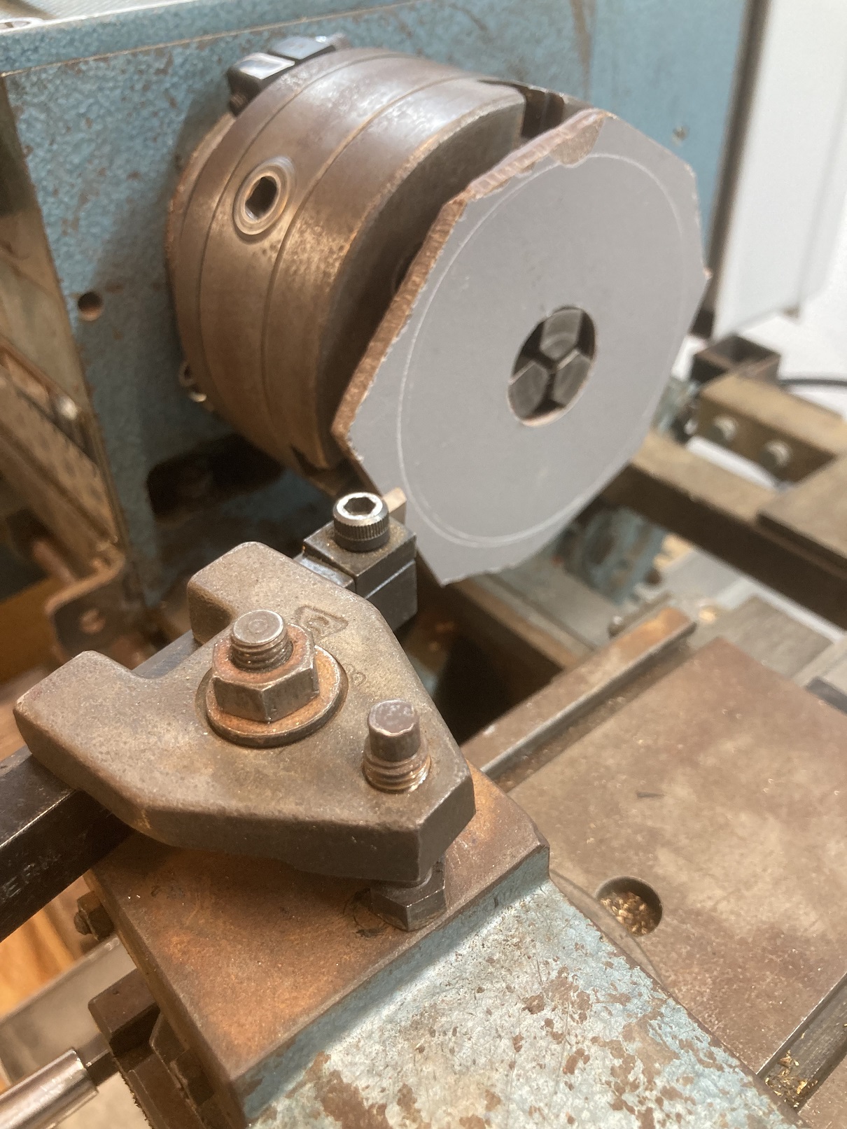

Hoi allemaal.
De beitel glijd weg in de beitelhouder, zie rode pijltjes op foto 1
Bij nog harder aandraaien van de bout zou deze kunnen breken.
De bedoeling is om een ring van Trespa te maken.
Dat is toch geen zware belasting voor de draaibank, toch lukt het niet om de beitel op zijn plekte houden.
Zelfs met de hand kan de beitel verschoven worden.
Heeft iemand daar een oplossing voor ?
Groetjes, Peter en Marijke.
Berichten: 4307
Has thanked: 10 times
Been thanked: 8 times
Re: Emcomat V8 onderhoud.
Ik heb niet zo'n beitelhouder maar die steunt zo te zien, net als mijn snel wisselhouder, op 3 punten. Om ervoor te zorgen dat de beitel er aan de zijkant niet onderuit kan glijden, moet de drukplaat aan de kant van de beitel iets lager staan dan op het 3e steunpunt.
De voorkant van de drukplaat moet op het midden van de beitel staan. Als je op een freesmachine iets opspant doe je dit ook zo maar dan met 2 steunpunten.
Een foto van de beitelhouder zonder beitel heb ik kunnen vinden.
