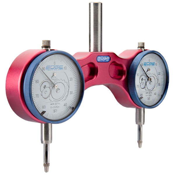

Zo,n huppelstukje met twee klokjes er in is ook nog wel heel eenvoudig zelf te maken.

spinningwheels schreef:
13 jan 2018 21:13
Bedankt, filmpje is heel duidelijk.
Had geen idee over de benaming , tramming dus.
2 klokjes is valse veiligheid, moet je eerst zeker weten dat ze allebij op nul staan als je kop recht staat, hoe doe je dat ? omslagmeting, juist, en dan heb je aan 1 klokje ook voldoende.
MAAR... wel eerst controleren of de tafel evenwijdig aan de X-as beweegt. Dus klok op tafel en de tafel heen en weer bewegen.
( een universeel tafel kan natuurlijk scheef staan, maar ook een vaste tafel hangt niet gegarandeerd vlak)
