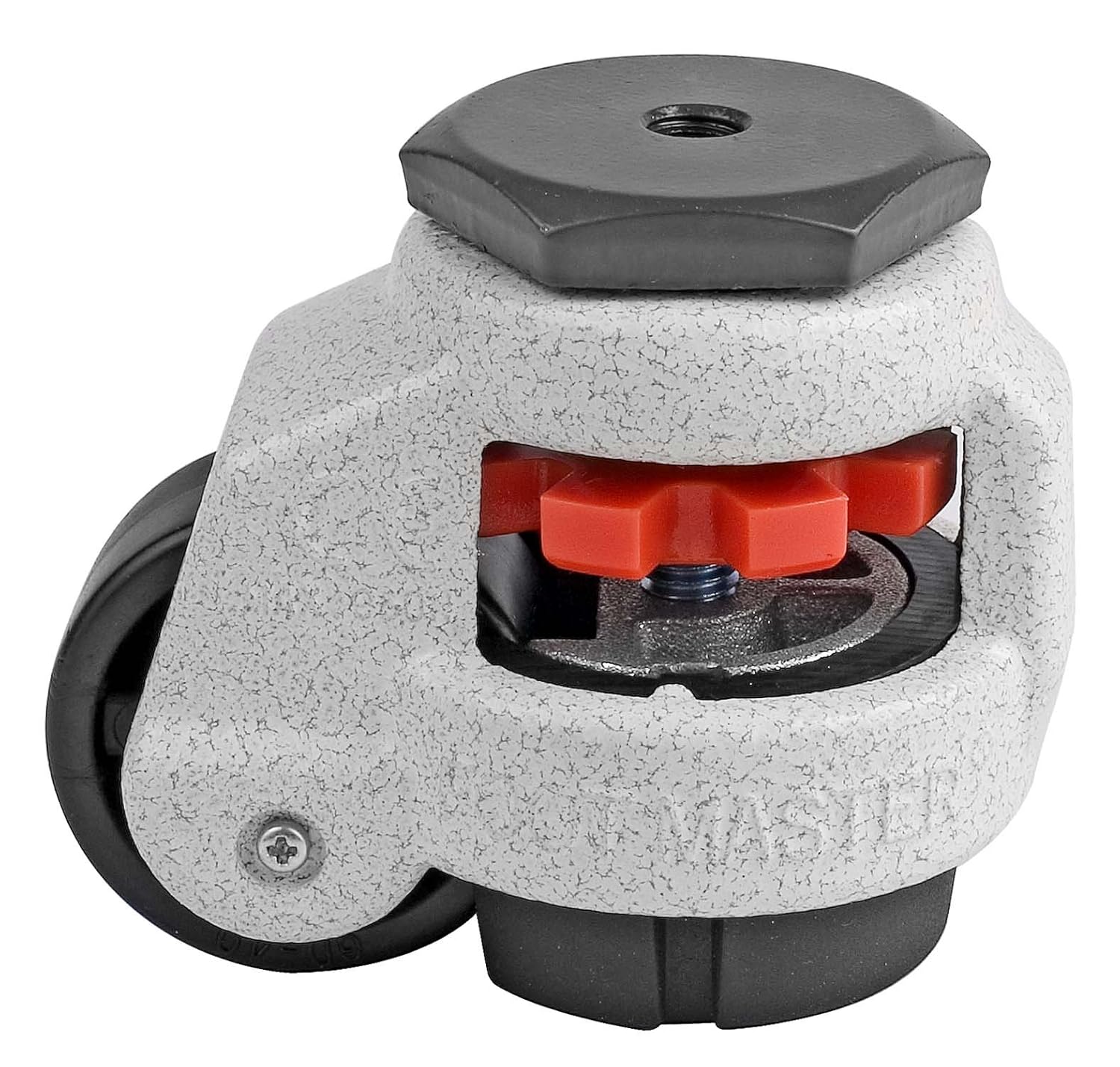

nu vroeg ik mij of of iemand ook ervaring heeft met deze units:
leek mij ideaal. ik ben niet van plan om de machine elke dag te verplaatsen maar aangezien zoon machine toch de nodig vierkante meters inneemt.

Ballegooijen heeft ze onder zijn machine zitten.

Ja, ik heb deze onder mijn machine zitten. Zijn sterke wielen. Ik heb ze er onder gezet toen ik de machine ging bouwen. Hierdoor kon ik hem makkelijk op verschillende plekken zetten om aan te sleutelen. Toen de machine klaar was heb ik hem op zijn definitieve plaats gereden en met de wielen weer uitgelijnd.
Re: MAHO 500C
bedankt voor jullie reactie! ik heb maar een setje aangeschaft (food master GD-150). per wiel mogen ze 1500kg hebben en totaal over 4 stuks 3000kg. Aangezien de machine toch en 1700kg weegt leek mij dit de (enige) beste keus. Daarnaast kon ik ze voor een redelijke prijs krijgen.
