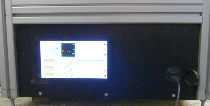

De kitspuit heeft nu ook USB op het voorpaneel. Soms wel handig om er een USB-stickje of toetsenbord in te kunnen pluggen:

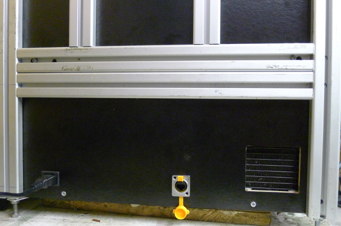

Ook maar eens de stroomaansluiting in orde gemaakt. Is de boel eindelijk eens geaard :roll:
Tevens een RJ45 plugje toegevoegd voor netwerk. Word momenteel niet gebruikt; de printer kletst ook via WiFi en de 4-poorts switch in de schuur zit vol.

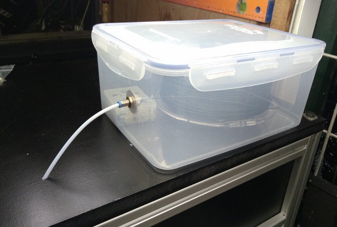

Verder heb ik een aardig doosje gevonden voor het luchtdicht monteren van filament: Afbeelding. Mooi spul; die dozen zijn van 3-4mm dik taai polypropyleen (dus niet die scheurende ellende) en de dekselconstructie is degelijk.
D'r hangt wel een prijskaartje aan; als ik de rondborstige directie ga vertellen dat ik 15 euro aan een vershouddoosje uitgegeven heb dan word ik vast voor gek verklaard. Als ik ga zeggen dat ik het liefste al die wappieflappierommel uit de keukenla mik en vervang door dit soort doosjes waarschijnlijk nog meer.
Voor dat doosje had ik een filamentdoorvoer nodig, want het plastic was te dik voor enkel een push-in fitting. Die maar eentje gedraaid, en de filamentinvoer mooi conisch gemaakt zodat het filament makkelijk in te voeren is. O-ring groef maar gelaten voor wat het is; ik had toch geen geschikte O-ring en een drupje Curil-T doet de truuk ook.
Doosje op z'n plek. Nog voldoende ruimte voor een bakje gevuld met silicagel met indicator, en ook wat vingerruimte om het filament in het slangetje te proppen:

Nee, deze is 6,5 liter. En eigenlijk is die niks te groot; in de breedte passen de rollen er mooi in en in de lengte hou je een stukje over waar je vingers in kunnen.
