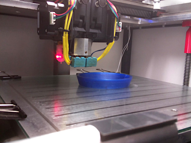

Pi cameraatje in een huisje van plastic waar ik toch vanaf moet (ESUN PETG ooit in de aanbieding gekocht. Rommel; is bros, blobt en trekt draden. Gelukkig maar een halve kilo). De Pi hing er al sinds LinuxCNC, de camera had ik ook nog liggen.
Toch handig, potmagneetjes en een stuk ijzer.
Kabeltje is wat aan de korte kant; ik had de camera graag nog wat hoger gehad.
Ik had verwacht nog een fisheye lens nodig te hebben, maar als je de hele sensor gebruikt (1296x972, wat de 2x2 binning variant is van de volle 2592x1944 sensor-resolutie) valt het genoeg mee met de beeldhoek:
Toch verdomd prettig, zo'n cameraatje.

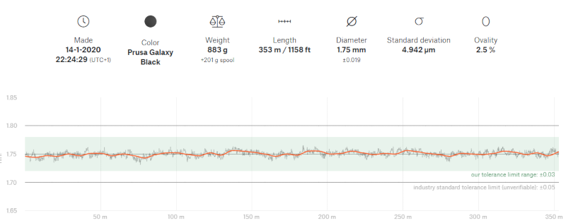

Een rolletje Prusament ASA besteld in 'galaxy black'. Ik dacht dat dat wel heel zwart zou zijn, maar het is een soort van donkerbruin met spikkeltjes. Nouja, ziet er niet verkeerd uit.
Voordeel van dat spul is dat het accuraat gemaakt word en de hele spec van de rol ook op te vragen is:
Noem me maar gek, maar ik vind dat wel wat waard. Dan de hamvraag: 'hoe print het?'. Eh, wow!

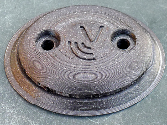

Ik gebruik dit doosje (sensorbehuizinkje voor een projectje bij de baas) al een tijdje om verschillende settings met elkaar te vergelijken; het blijkt vooral voor de slicer een hele akelige rotzak te zijn; die weet niet zomaar goed om te gaan met dat logo aan de bovenkant in combinatie met het schuine vlak, en voor de printer is de bovenkant ook lastig; elk extrusiefoutje is er zichtbaar.
Voor een print in zeg maar 'niet-PLA' is dit verdomd goed, en het was de eerste met 'dikke' 0,1mm lagen aan de bovenkant. Nog wat moeite om de hoekjes netjes in te vullen; iets meer overlap zal de truuk wel doen. Maar geen Z-seam te zien, nauwelijks blobjes aan de buitenkant, strak op elkaar liggende lagen, en de overhang is ook heel goed:
Jullie zullen wel zoiets hebben van 'whatever...', maar ik was prettig verrast.

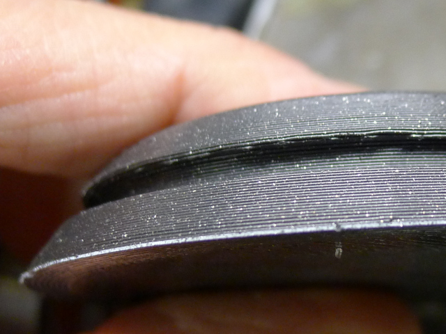

ASA en ABS blijven geweldige materialen om verder te verwerken. Makkelijk te verlijmen, makkelijk te schuren, makkelijk te lakken, makkelijk te smoothen, niet te flexibel, maar flexibel genoeg om niet snel stuk te gaan. En als ik het degelijk en stijf wil hebben dan doet een paar U-kanaaltjes erin ontwerpen en daar wat strengen carbon+epoxy in werken wonderen.
Nylon wil ik inderdaad wel eens een rolletje van hebben. Eventueel vezelgevulde, die trekt minder. Leuk voor bijvoorbeeld de slijtplaten die ik onder de batterijen van de racedrones plaats. ABS en PC gaat te snel stuk, TPU glibbert me niet genoeg en 'hapt' als je wat schampt. Gefreesd HMPE bevalt daar nog het beste, maar is lastig even licht te krijgen want de binnenkant blijft massief.
Nylon zou wel een mooi materiaal zijn daarvoor. Maar ik kan me eigenlijk niet indenken dat dat een heel lastig materiaal gaat zijn om te printen?
POM is wel een rotzak inderdaad. Bleef met een sample stukje destijds niet vastzitten op het bed.
Polypropyleen heeft mijn interesse voor lichte, robuuste en RF transparante dingen. Schijnt ook geen makkelijke te zijn.

Ja, dat is een standaard truukje voor lastige plasticsoorten: gebruik een plaatje of folie van hetzelfde materiaal als ondergrond. Daar print je dan weer een 'raft' op; een redelijk makkelijk weg te halen structuur die dan de eigenlijke print draagt.
Dat zal voor POM ook wel werken. Mijn standaard 3DLAC-op-een-glasplaat deed de truuk in ieder geval niet, maar eerlijk is eerlijk, ik heb het ook niet erg hard geprobeerd.
