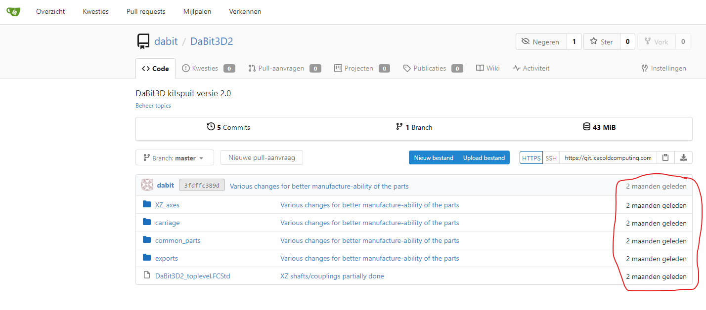

Ik vind het nu toch echt wel tijd worden voor een lijvige update, je maakt mij niet wijs dat je er helemaal niets meer aan gedaan hebt.

Nou, om eerlijk te zijn...
Ik ben naast vliegen en daarna regelmatig weer repareren van de drones, stukken aan de motor/fiets/whatever en kinderen van hot naar her slepen momenteel eigenlijk vooral veel tijd kwijt met hulp aan anderen. Soldeerwerkje hier, reparatie daar, paar stukjes aluminium op de frees zus, teamviewersessie zo, wat printwerk hier, wat draaiwerk daar, enzovoorts.
Verder ben ik met al dat thuisgewerk nog steeds niet zo prive-produktief als ik was; na van 's ochtends tot 's avonds tussen de 4 muren sta ik 's avonds toch echt liever met een paar man op een veldje of kruip ik op de motor/fiets/benenwagen dan dat ik weer achter diezelfde computer kruip voor CAD/CAM. Ergens is dat coronagedoe toch wat onder m'n huid gekropen hoor.
Dat de kinderen steeds later naar bed gaan helpt ook niet mee; ze zijn nog jong genoeg dat ze voor het slapengaan nog even moeten proberen of ze al sterker zijn dan pappa en daarna willen ze nog graag ingestopt worden, maar tegen de tijd dat ze erin liggen is het alweer na half negen. Voor je dan goed en wel aan de gang bent is het na negenen, en dan word het ook meteen weer knap laat, want in 2 uur tijd doe je eigenlijk helemaal niet zoveel.
Schiet dus eigenlijk allemaal gewoon voor geen meter op.
