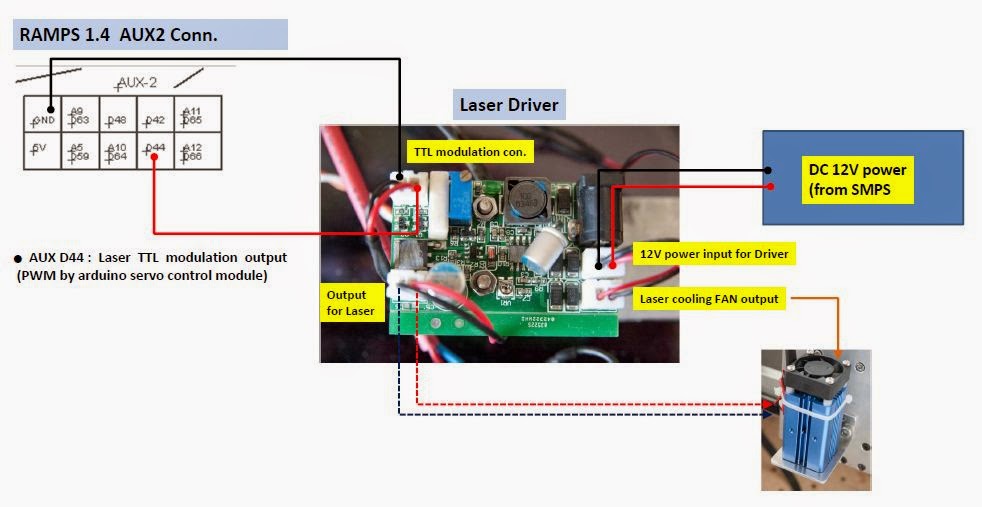

Ik heb er een 10watt laser opzitten. Momenteel is de besturing d.m.v. Arduino met een RAMPS 1.4 en Marlin firmware. Op zich werkt het wel maar niet super goed. Ik mis een beetje nauwkeurigheid en zie ook dat sommige letters er anders uit komen te zien dan de bedoeling was. Daarom wil ik een goede besturing er op zetten.

Klopt als een bus! Het probleem wat ik heb is dat de laser niet snel genoeg reageert en daardoor streepjes trekt naast de letters.

Maar je gebruikt wel het ttl input/pwm input van de laser?
of schakel jij de voeding van de laser, want dat levert idd vertraging op omdat er op dat printje een buffer condensator zit en een schakeling/stroom bron.
dus je moet gewoon 12V op de vcc zetten 0V op de ground als je een andere voeding voor jou arduino gebruikt moet je de ttl/pwm aan sluiten op de geconfigureerde output van de ramps en de gnd/ 0v van het ramps 1.4 boardje aan de 0V van de laser maken.
wel opletten dat je de 0V van de i/o gebruikt omdat daar nog een spanning regelaar tussen zit en anders kan het signaal zwevend zijn en dat kan ook rare effecten geven.

ik schakel idd de voeding van de laser. Dat zou dus anders moeten. Heb je er toevallig een schemaatje van? (ik ben nogal een beetje dom met electronica ;-) :roll: )

Ik heb het toen gedaan zoals hier omschreven staat https://dreammakercnc.blogspot.com/?view=classic
dus dan moet je ook of zijn firmware gebruiken of in jou huidige firmware deze aanpassingen maken en hem aansluiten zoals de foto laat zien.
Dus alleen maar de 12V op je laser aansluiten.
je kan de voeding schakelen als je wilt met output 42 als je bv een solid state relais in de 12V kabel zet.(maar dit is optioneel) aals je dit wel doet moet je ook die commando's toevoegen in je gcode.
een de TTL aan tesluiten zoals plaatje laat zien op ramp 1.4 AUX-2 pin 44 is +ttl en -ttl aan de gnd pin links bovenin.

Wat ik nog niet helemaal begrijp is of er ook nog een constante voeding moet naar de laser of alleen maar de ttl ?

Zie het als een dimmer op een gloeilamp: Als het licht niet aangeschakeld is, valt er niets te dimmen. Er is dus voeding nodig, en TTL is de dimmer.
