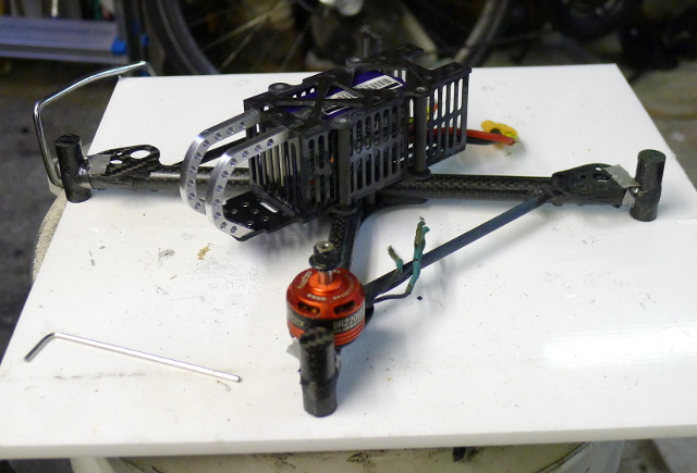

Voorbeeldje: ik maakte een paar maanden terug een quadcopter-framepje:
Op papier vele malen sterker en stijver dan een frame uit platte plaat. Buis voor de armen met ronde plaatjes erin zodat ze niet ineen kunnen klappen, verlijmd met lijm die echt voor het doel gemaakt is, bladiebla. Maar toch, na ongeveer een kwartier testvlucht:
Auw. Dat deed pijn. Hij was niet eens af.
De oorzaak is simpel: de verticale carbonbuisjes die je op de bovenste foto ziet lopen door en door met de lichte delen eraan opgehangen, zoals een liftschacht in een wolkenkrabber. Daarvoor had ik nooit gaten mogen boren in de armbuizen, en zeker niet op de plekken waar de stress het hoogste is.
Moraal van het verhaal: 1 gat op de verkeerde plek en je bent het bokje.
