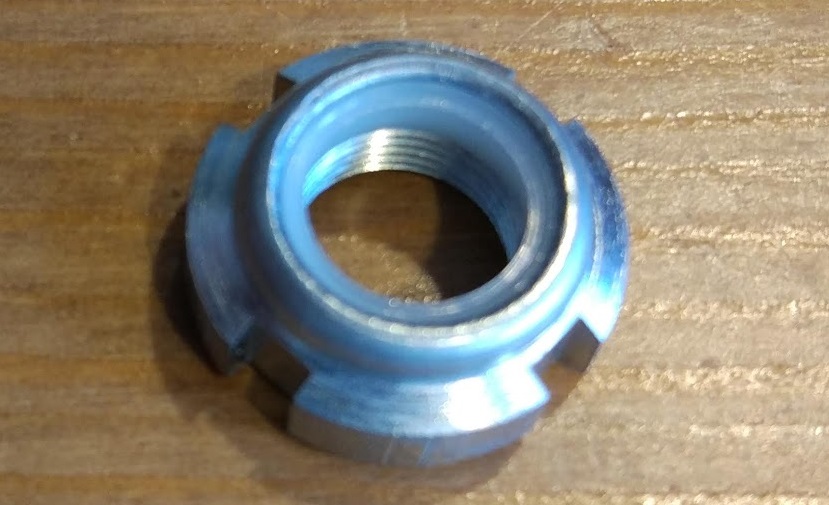

audiomanics schreef: 05 nov 2019 00:56 @ Jaywalk: Ja, die vierkante moeren die bij de vasteindlagers geleverd worden hebben een schroefje: op het plaatje van deze advertentie zie je 'm er nog een behoorlijk eind uitsteken:
Ik ben een beetje confused nu, de borgmoeren die ik heb in M10x0,75 zijn moeren met een nylon(?) ring erin. Zou dat niet voldoende zijn als borging? Deze moeren komen bij SKCNC vandaan.
Re: Mijn Open portaal frees
Ja, dat zijn de standaard ISEL moeren.. Normaal moet je die er los bij kopen. Ze zijn een stuk hoger dan de M10x1 moeren die bij de Vasteindlagers geleverd worden. Dat kan een beetje krap worden met die 50mm motorsteunen als je de 25x30 koppelingen er ook nog tussen wil hebben.. Zal net gaan. MAAR je schroefdraad moet dan ook wel voldoende lengte hebben om die nylon ring zijn werk te laten doen. Bovendien heb je dan nog een haaksleutel nodig (of je die nu koopt of zelf maakt). Daarom draaide ik deze moeren af, die nylon ring er af dus en boorde een gaatje M4 in de zijkant.. Het materiaal is vrij zacht.
Later ben ik gewoon de moeren gaan gebruiken die bij de vasteindlagers zaten.. Bestelde deze moeren dus niet, maar liet wel het schroefdraad op M10x1 maken..
Welke je ook gebruikt maakt voor de werking niet uit, als je maar de juiste schroefdraad op de spindels hebt laten zetten, dus M10x0,75 voor deze moeren of M10x1 voor de vierkante bij de vasteindlagers geleverde moeren.
