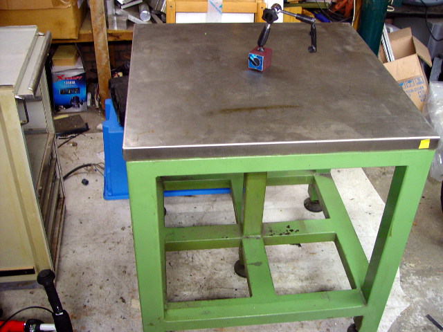

Zo, dit essentiele deel staat alvast binnen:
Ik heb het gereedschap niet om de vlakheid te controleren, maar als ik een spiegel pak (die zijn ook knap vlak) en ik laat 'm erop vallen dan is een tikje genoeg om 'm de hele tafel over te laten zeilen. Drupje olie verdeelt zich mooi tussen de twee delen en vervolgens krijg ik m'n spiegel niet meer terug. Klinkt als 'goed genoeg' :)
Ik kreeg er ook nog een magnetisch meetklok-statiefje bij als kadootje. Iets vergelijkbaars kost bij meneer Buitelaar en concullegas toch ook al gauw 5 tientjes en dat simpele statiefje wat ik heb is eigenlijk 3x niks, dus ik ben er wel blij mee.

Als ik geweten had wat het uitmaakt om een meetklokje met statief te hebben toen mijn machine af raakte...
Wat mij betreft hoort het op de verplichte aanschaflijst voor wie een frees gaat bouwen :)
Dit wordt een fijn freesje denk ik, de basis is al goed (pun intended).

Ik geloof dat ik binnen 2 weken na aanschaf van die BF20 een zwenktaster, meetklokje en zo'n basic HBM-statiefje gekocht heb... Meetklokje heb ik niks over te klagen, zwenktastertje is iets minder doch voldoende, maar dat statiefje is echt knap waardeloos.
Berichten: 13530
Re: Wat was ookalweer het nadeel van graniet?
Op het moment dat je een Portaal over die tafel hebt gebouwd.. kun je met de klok meten hoe vlak ie is.. :lol:
Maar.. een meettafel is een mooi begin.. zeker een metalen.. kun je zo de gaatjes voor de rails in boren..
Berichten: 11041
Yup, een keer zo'n boormachine met magnetische voet huren en die gaatjes zitten er zo in. En het is ook makkelijk gaatjes in de kopse kanten boren/tappen voor de motoren en dat soort bijkomende zaken. En ik zou er zelfs een raster van gaatjes+draad in kunnen boren om werkstukken op te spannen ipv een T-slot tafel monteren. Kan de machine zelf doen als-ie eenmaal draait :P
Dus wat dat betreft ben ik niet erg ongelukkig dat het staal is ipv graniet; scheelt een hoop werk. Erg trillingsdempend is het echter niet, maar als dat een probleem is los ik dat dan wel weer op.
'k zal binnenkort het tekenspul maar weer eens aanslingeren.
Die 2000-euro-bovenop-spul-wat-ik-al-heb imaginaire budgetlimiet is trouwens aardig aan de krappe kant. Telt fors op, al die ditjes en datjes. Niet dat die limiet nu zo vast is, maar als je aan zoiets begint moet je ook kwa kosten ergens een doel hebben anders gaat het al gauw met een noodgang de verkeerde kant op.
