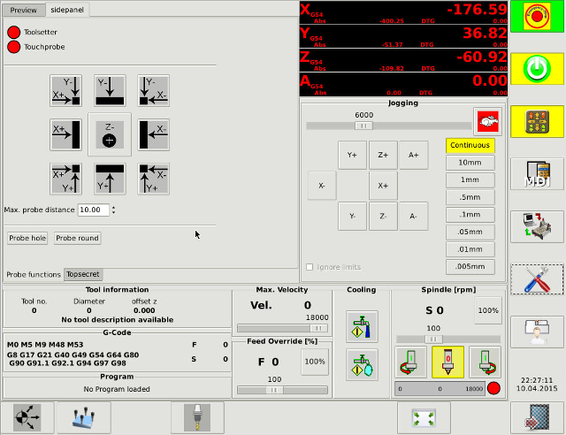

Hmm, ik bedacht me dat ik helemaal geen asje nodig heb en dat ik best het tasterhuis tegen een haaks blokje aan kan schroeven. Kan daar ook meteen de elektronica in.
Freesfrees, meetmeet, blokje aluminium haaks. Gaatjes boren, bij het laatste 25mm diepe gat met een M3 boortje loopt de boor vol en zegt-ie krak. Mwoah, geen probleem, boor ik even vanaf de andere kant en tik ik de boor eruit. Nou, dus niet. Het aluminium blokje is inmiddels een wokkel, maar die afgebroken boor zit er nog steeds in. Poging mislukt dus. Voordat ik aan dat blokje begon wist ik ook al een plaatje glas te breken dat met zoveel geweld uit elkaar spatte dat de jaap in m'n vinger 10 minuten daarna nog rode vloeistof lekte. Soms heb je van die dagen...
Dan maar het paneel met de knopjes integreren in de gebruikersinterface. Eerst als zijpaneeltje, maar dat is me toch te link voor het geval je de knoppen per ongeluk raakt. Dan maar wat verstoppen, klopt de layout voor geen meter meer. Had ik al ooit gezegd dat ik een bloedhekel aan GUI-werk heb? Magoed, de knopjes doen het.
G-code ook nog wat gemodificeerd; toch maar de nulpunten van het coordinaatsysteem zetten en geen extra bewegingen doen. Die G-code zitten wel leuke geintjes in:

M70, M72 en M73 zijn save state en al dan niet automatische restore als je de subroutine uit gaat. Handig; kun je in je subroutine naar hartelust veranderen van metrisch naar crippled units, incrementeel/absoluut, vlak voor circeltjes, etc.
Met constructies als #<_ini[TOUCHPROBE]PROBE_FASTFEED> haal ik waarden uit de INI file waar een kopje [TOUCHPROBE] gedefinieerd is.
En met #<_hal[sidepanel.probedpoint_offset-f]> kan ik mooi de waarde van een invulveldje (de max. probe distance spinbox) in het extra paneeltje de G-code binnenlepelen.
Verder kunnen subroutines waarden teruggeven.
Toch handig!

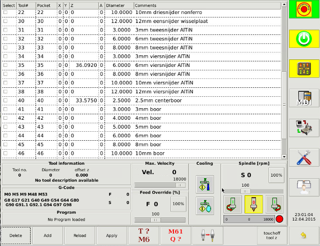

Berichten: 11040
Re: Bouw epoxybeton/staal freesmachine
Zo, spulletje draait.
- Ik kan XYZ nulpunt proben met de taster. Het huidige actieve coordinaatsysteem word gemodificeerd, dus tast ik linkerkant blokje dan word dat X=0. Wil ik dat nul niet nul is dan moet ik zelf nog even zeggen dat linkerkant blokje X=-50 is ofzo.
- Een TxM6 geven of in het lijstje het gewenste gereedschapje aanklikken. Freeskolom beweegt naar de wissel-locatie uit de ini-file (hou ik G28/G30 vrij voor nuttiger zaken), en LinuxCNC vraagt 'stop de 8mm TiAlN gecoate viersnijder erin en ram op OK als je klaar bent'.
- Heb ik dat gedaan, dan haalt-ie uit de tooltabel de laatst gemeten lengte van het gereedschapje, gaat in ijlgang naar 40mm boven de schakelaar, met 600mm/min omlaag en met 50mm/min omhoog voor de uiteindelijke meting.
- Gemeten lengte gereedschap word weer in de tooltabel geprogrammeerd, frees gaat terug naar de XY waar-ie vandaan kwam, Z goed zetten voor de volgende bewerking moet het echte programma doen.
- Niet vergeten: ik moet een G43 programmeren om die lengte-offset te activeren. Anders is het niet leuk als je een langer gereedschap monteert. Hoe weet ik dat nou toch?
- doe ik dan G0Z0, dan staat de punt van de frees precies op het oppervlak van het blokje. Mooooi! :P
- Wissel ik naar een centerboortje of 3mm bolkopje ofzo, dan doet-ie z'n riedeltje en komt de punt van de frees weer mooi precies uit. Mooooi! :P
Ik vind het toch een hele hoge kwijlfactor hebben zo!
Zinloos plaatje:
Dat gedoe met die lengte-offsets kostte nog wel een paar 'huh?' momentjes. En als je gaat proben moet je die lengte-offset wel even cancellen (G49) anders krijg je ook leuke effecten bijvoorbeeld.
