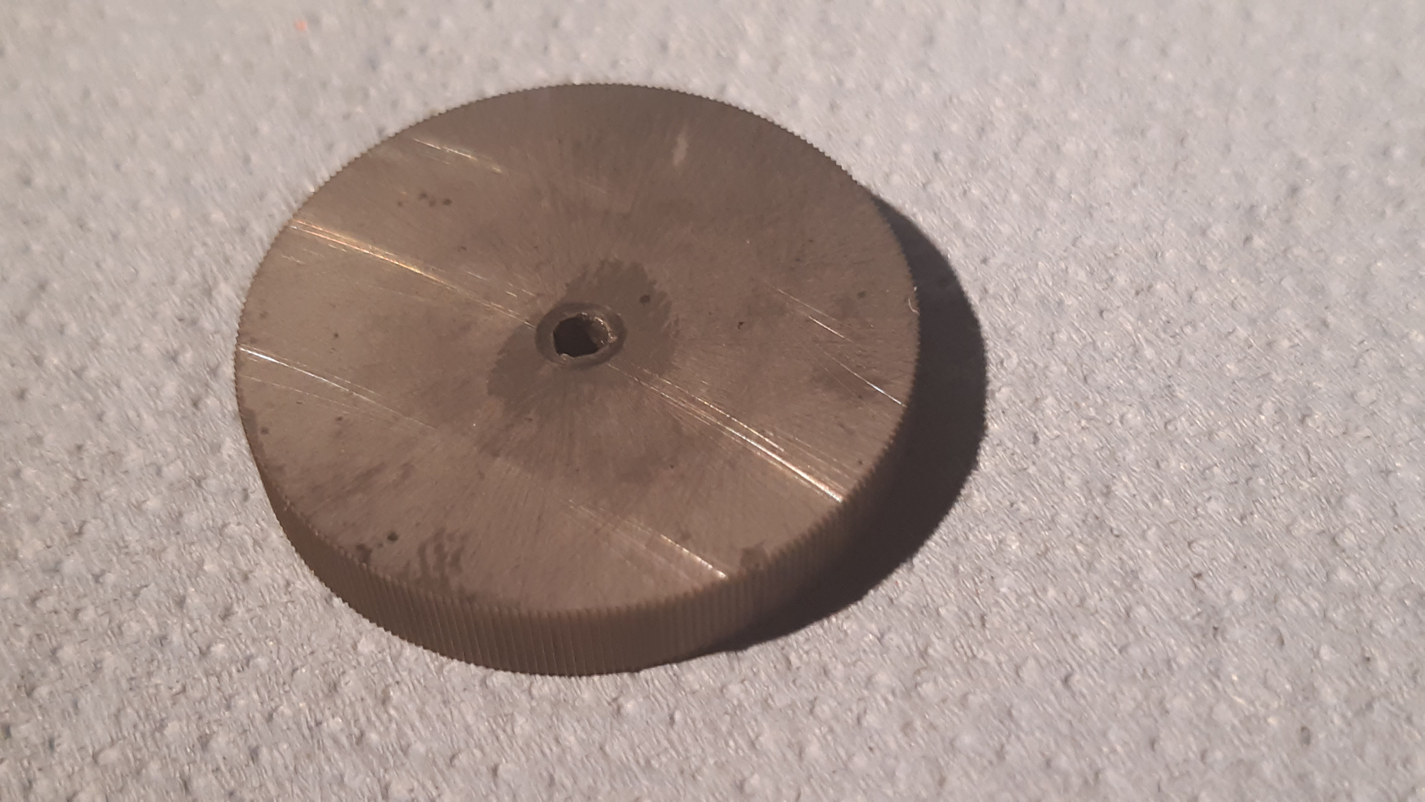

een VHM Kartelwieltje va 28 mm, met 240 tandjes.. 0.36mm steek
Als je een schijf uitvonkt.. dan valt ie er natuurlijk op een bepaald moment uit.. Daar heb ik het volgende op bedacht..
De Oplettende lezer ziet 2 keer
in het programma staan..
G20 is een Subroutine aanroep, die het deel tussen G21 en G22 aanroept (hoezo G-Code is een "Standaard".. G20 en G21 betekent op Freesbanken heel wat anders..(Mm/Inch)
N01 is de regel waar je begint., A is de starthoek, en D is de hoek tussen 2 "elementen" (1500=1.5°)
'k snij dus eerst op hoog vermogen 230 tandjes.. dan stopt de machine, ik onderbreek de draad, druk start.. machine gaat naar startpunt (G28) en Stopt..)
Dan open ik het programma, vervang H1 voor H2 (offset voor en nasnijden) in de eerste G1 regel, en ik haal de eerste G28 en M2 eruit..
Generator instellen voor Navonken.. dan snijdt ie wederom 230 tanden, stopt, dan kan ik er een paar magneten opzetten, alvorens de laatste 10 tanden(Plus 1 vandaar L11) uit te snijden.. die Extra tand is er om "om de radiuscompensatie heen te lopen"
Later een opspanring maken die ik kan centreren, Rad erin, en dan het middengat eruit vonken..
Maargoed..

G20 N01 A345000 D-72000 L11
G28
M2
Code: Selecteer alles
G28
M2
