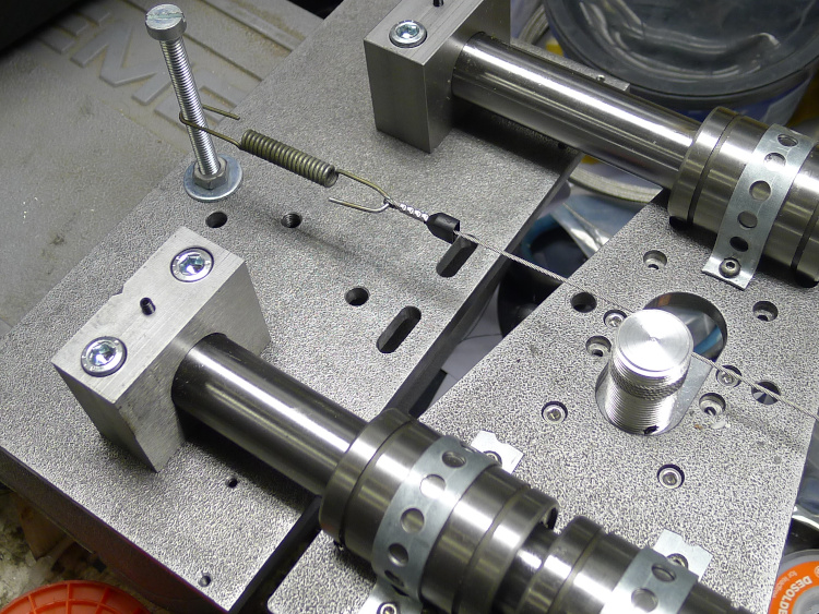

Maar eens idee 2 proberen: de kabel:
Uiteraard is dit puur een speel-opstelling en heeft het niks te maken met een definitief iets. De kabel loopt niet eens recht.

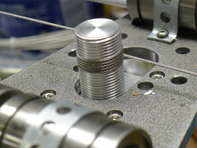

De trommel is gemaakt uit aluminium met een V-groef en 0,4mm radius aan de onderkant, spoed 1,2mm. Leuk detail; ik had de snijsnelheid nog op 150m/min staan toen ik deze draad sneed. Draadsnijden met 2500rpm :shock:
Ging eigenlijk nog best prima zoals je kunt zien :mrgreen:

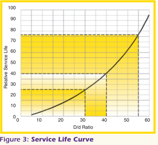

Die 1,2mm is krap, die 0,4mm is te krap, en aluminium zal geen lang leven hebben; wil je het goed doen dan moet die trommel toch van hard staal. Magoed, om te proberen is een stukje aluminium makkelijker dan een stukje gereedschapsstaal, en ik heb er ook meer van liggen. Probeer - leer - probeer - leer - enzovoorts.
Een van de dingen die ik denk ik al geleerd heb is dat de kabel niet perse vast hoeft aan de trommel. De frictie lijkt royaal voldoende. Maar ik zal de boel nog eens 6000 slagen geven en kijken of dat inderdaad ook zo is :mrgreen:
Kort videootje:
https://www.youtube.com/watch?v=_Jb93sZ ... nnel=DaBit
Ik heb ook wat aramide (kevlar) touw besteld. Dat kan beter tegen kleine buigradii dan staalkabel; daarvoor word 30:1 tot 40:1 aangeraden, dus 30mm diameter trommel of groter voor 1mm kabel. Al lijkt het erop dat ik best kleine trommels kan gebruiken als ik een niet al te gek hoge levensduur accepteer. En opzich vind ik een paar honderd uur wel genoeg; makkelijk en goedkoop te vervangen, zo'n kabeltje.
(bron)
Met zo'n trommel schuift wel de kabel omhoog en omlaag wat een afwijking oplevert. Dat hoeft opzich geen ramp te zijn. Maar stel, ik laat de kabel door een paar geleiders lopen, zou ik dan de trommel niet op en neer kunnen laten schuiven op de motor-as? Paar kogelbanen in de trommel en een paar kogelbanen in een asje eronder ofzoiets?
Lijkt me nog niet triviaal om dat spelingsarm voor elkaar te krijgen.
Zou je niet liever in linuxcnc de inverse kinematics aanpassen, dan mag dat kabelt scheef lopen zonder dat dat een afwijking tot gevolg heeft.

Overigens valt de afwijking mee. Nadeel van onafhankelijke extruders is dat je aan weerskanten van het bed een printkop moet kunnen parkeren, en dan moet de tweede nog ver genoeg over het bed kunnen steken om de nozzle de rand van het bed te kunnen laten raken. Oftewel, je raakt zuiguideduim 3x de breedte van een printkop kwijt waarmee het effectief te gebruiken deel van de slag nog maar amper de helft is.
Het gevolg is wel dat het effectieve deel van de X-as dus grofweg in het midden zit, en dat is precies het punt waar de hoekverandering van de kabel niet zo gek veel meer doet kwa afwijking.
In software compenseren is natuurlijk de meest logische en robuuste oplossing. Maar dat neemt niet weg dat een omhoog en omlaag bewegende trommel nog best een leuke oplossing zou zijn , en in ieder geval de moeite waard om over na te denken. Het is tenslotte ook gewoon grote-kindertjes-speelgoed he? :mrgreen:
bbg schreef: 26 jan 2021 07:28 Kan je niet de bevestigingen van de kabel aan de "vaste wereld" schuivend maken? Dan heb je in ieder geval de belasting 1 kant op is waarschijnlijk het (omkeer) spelingsprobleem makkelijker op te lossen.
Als je de geleiding van de kabel op de printkop vast zet op een paar millimeter afstand van de trommel heb je redelijk wat kracht ter beschikking om dat op- en neer-bewegen te doen. Doe je dat op de uiteinden, dan heb je dat niet en zou je dat actief moeten gaan doen.

Het zal wel aan mijn rekenkunsten liggen, maar als ik er over nadenk kom ik toch echt op een lineaire fout uit, en dat is dus geen fout. :lol:
Dat staaldraadje is de schuine zijde van de driehoek, die neemt elke omwenteling een vaste waarde toe, de korte zijde is de spoed van de trommel, die neemt ook elke omwenteling een vaste waarde toe, die denkbeeldige driehoek veranderd volgens mij niet van hoek. Waar gaat het fout?
Die vaste punten moeten natuurlijk wel op de juiste plek zitten!

Op zich zou het inderdaad niet uit moeten maken, denk alleen dat de kabel kapot schuurt op de trommel?
Spoed in ieder geval zo klein mogelijk houden lijkt me, en de kabel zo maken dan ie aan de uiteindes wel gelijk loopt.
Uiteindelijk dient de lengte van je "spiraal" op de trommel ook de lengte van je kabel te zijn+ 1 omwenteling voor de grip lijkt me?
Dus de bevestigingspunten van de kabel staan ook niet in lijn uiteindelijk?

hugo stoutjesdijk schreef: 26 jan 2021 10:53 die denkbeeldige driehoek veranderd volgens mij niet van hoek. Waar gaat het fout?
Klinkt alsof je gelijk hebt. Ik ga het eens uittekenen voor mezelf :lol:
assink schreef: 26 jan 2021 11:15 Op zich zou het inderdaad niet uit moeten maken, denk alleen dat de kabel kapot schuurt op de trommel?
Vroeg of laat misschien wel. De vraag is meer of dat lang genoeg duurt en hoeveel de trommel ervan te lijden heeft. Dat laatste zou wel eens mee kunnen vallen als ik het ding van een stukje 1.2510 maak en een paar straten verderop lief vraag of ze de hardingsoven in mogen.
assink schreef: 26 jan 2021 11:15 Uiteindelijk dient de lengte van je "spiraal" op de trommel ook de lengte van je kabel te zijn+ 1 omwenteling voor de grip lijkt me?
Of dat, of 2x de lengte van de hele slag op de trommel en de kabel in het midden vastzetten.
Die bevestigingspunten staan niet in lijn inderdaad. Staan ze in mijn speelopstelling overigens ook niet.
