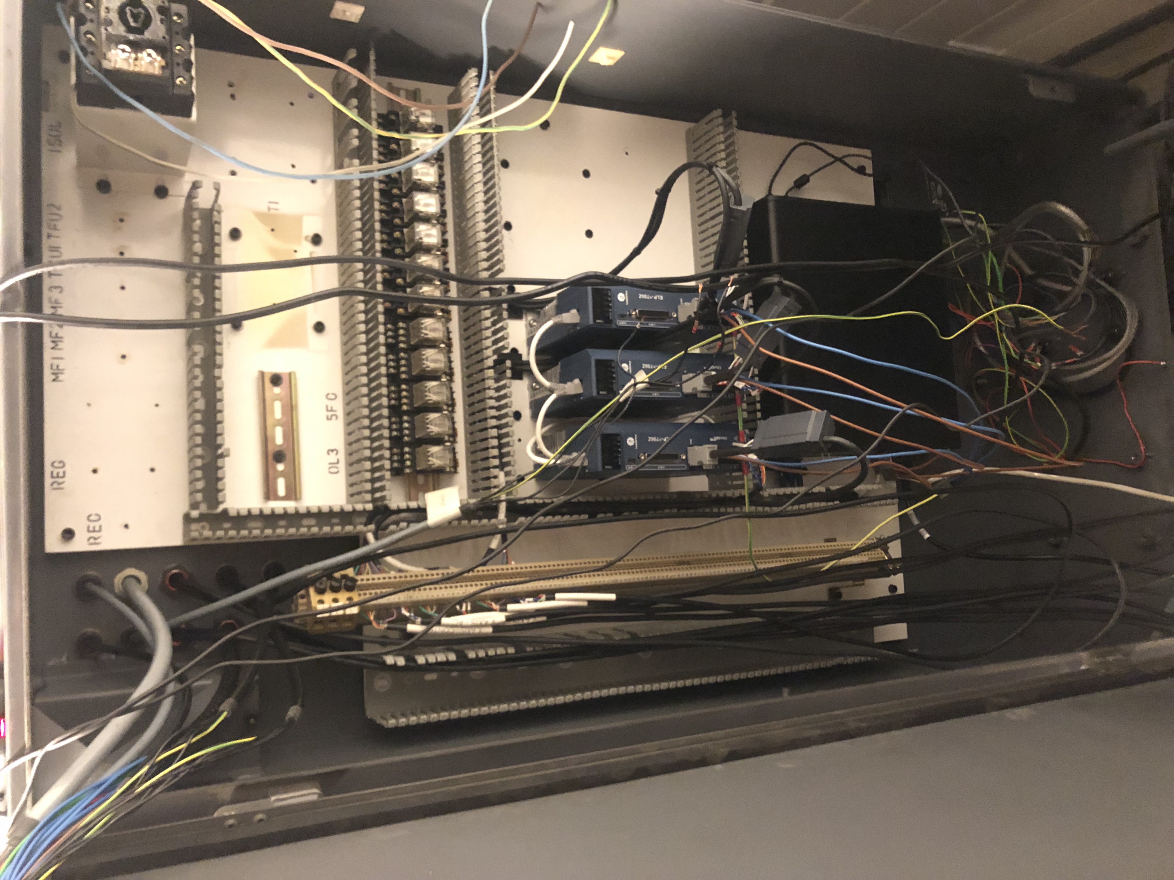

Ik heb intussen alle oude bekabeling verwijderd en daarmee ook de besturingskasten leeggemaakt.
De koelvloeistofpomp en automatische oliesmering wil ik behouden en in het nieuwe systeem verwerken dus deze heb ik laten zitten.
De huidige spindelmotor is nog even een vraag (kom ik later op terug)
Nu alle kabels eruit zijn ook besloten om 1 van de kasten te verwijderen om zo wat meer ruimte te creëren aangezien de kast toch niet meer nodig is.

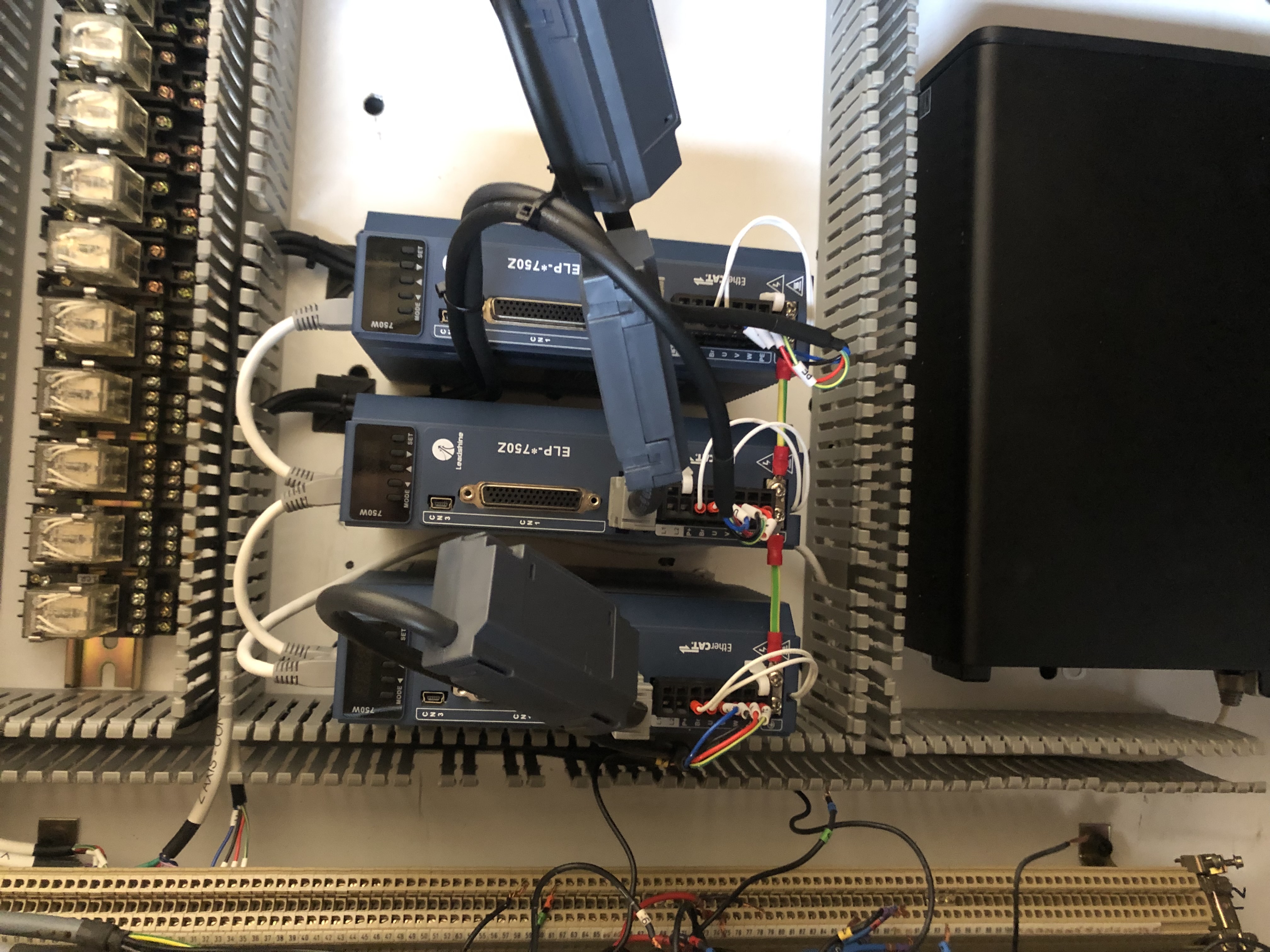

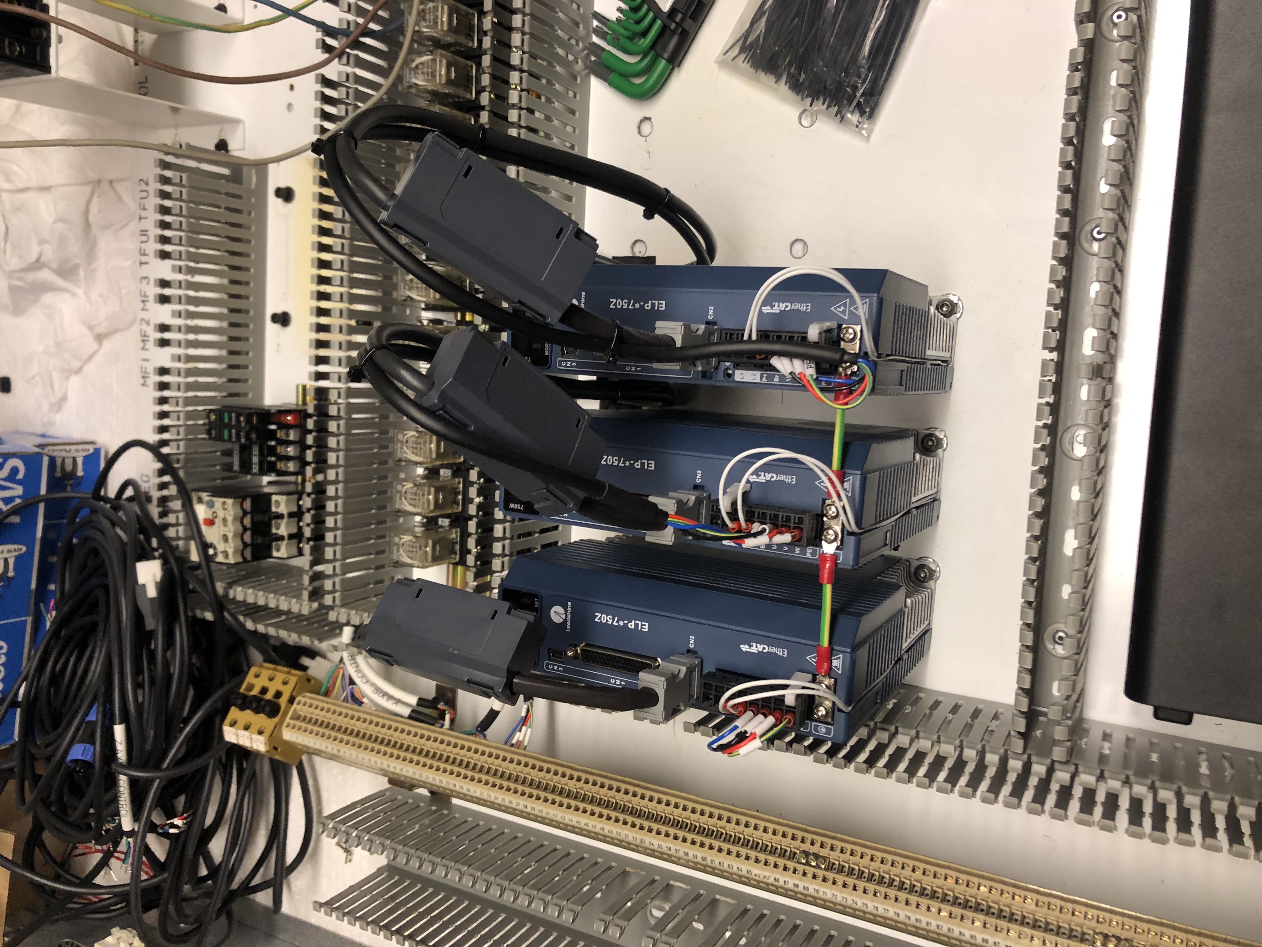

Vervolgens ben ik begonnen met het plaatsen van de drivers, hiervoor heb ik wat kabelbanen verplaatst, nieuwe gaten gemaakt en blindklinkmoeren gezet. Vervolgens ook meteen begonnen met het bekabelen van de drivers en de pc in de kast geplaatst
AfbeeldingAfbeelding

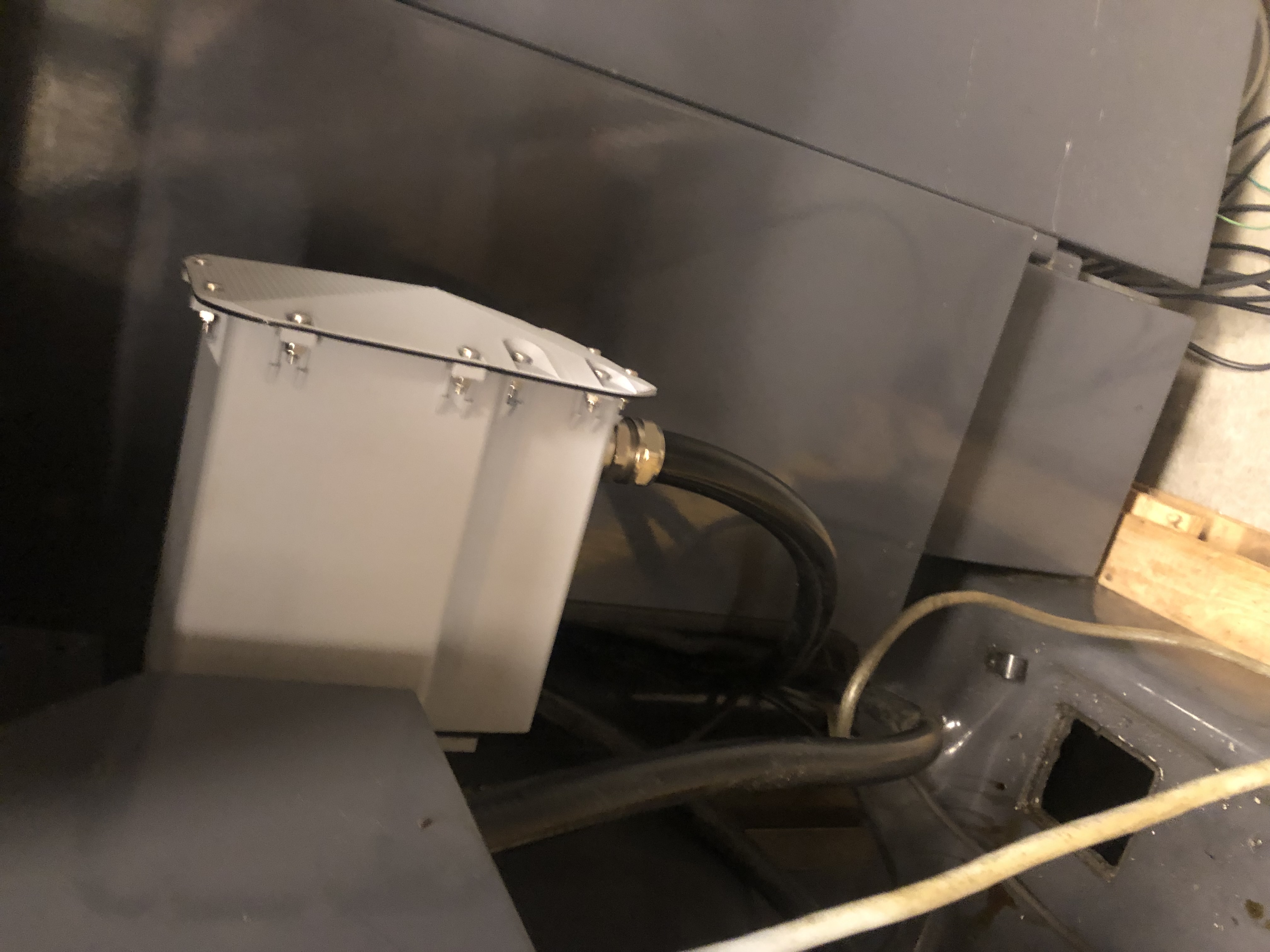

Toen heb ik de motoren geinstalleerd, nu was er nog 1 van de connectoren voor de motor niet waterdicht en heb ik besloten deze toch ook waterdicht te maken, dus hier heb ik weipu sp1311/s7 connectoren op gezet.
De oude motoren waren voorzien van een soort doosje waar de "kabelbuis" (bij gebrek aan een beter woord) van de motoren op vastgeschroefd kon worden om zo alles waterdicht te houden. Aangezien ik deze buizen toch graag wilde blijven gebruiken dus moest ik hier een oplossing voor bedenken.
Uiteindelijk na de nodige prototypes gemaakt te hebben heb ik een behuizing gemaakt die volledig over de motoren valt. De kabelbuis word hierin vastgeschroefd met daartussen een o-ring om zo veel mogelijk vloeistof buiten de behuizing te houden. De onderkant en "deksel" van de behuizing zijn voorzien van "pakkingen" die geprint zijn van TPU. Het geheel is vastgezet met rvs bouten en rvs borgmoeren
Na dat alles heb ik de motoren/drivers/pc tijdelijk aangesloten om te testen of alles werkt/draait.
Voor de aansturing heb ik Kingstar RTX64 in combinatie met Mach4 industrial aangeschaft.
De motoren draaien goed, moeten nog afgesteld worden maar dit gaat even moeten wachten tot alles goed gesmeerd is/kan worden.

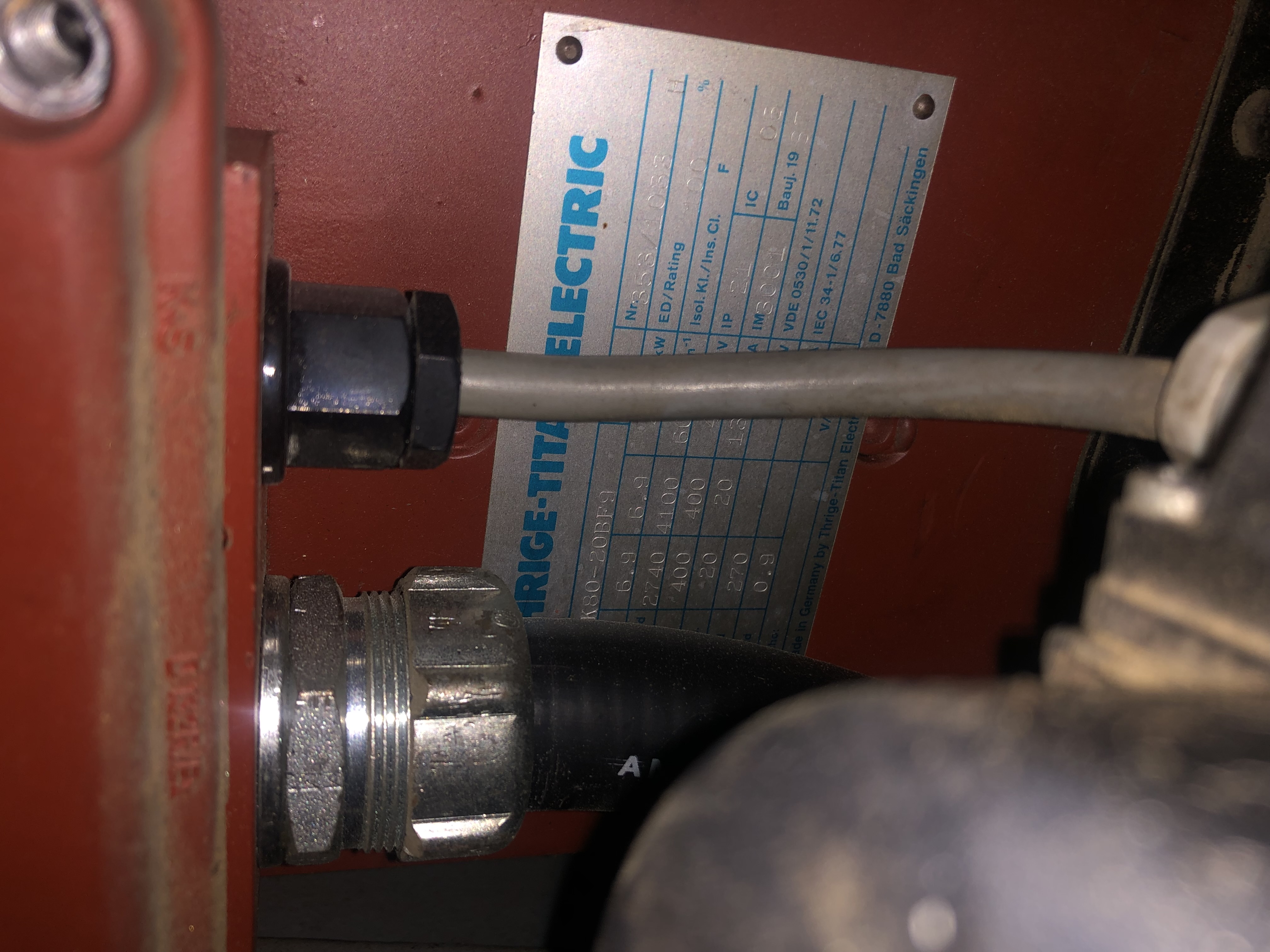

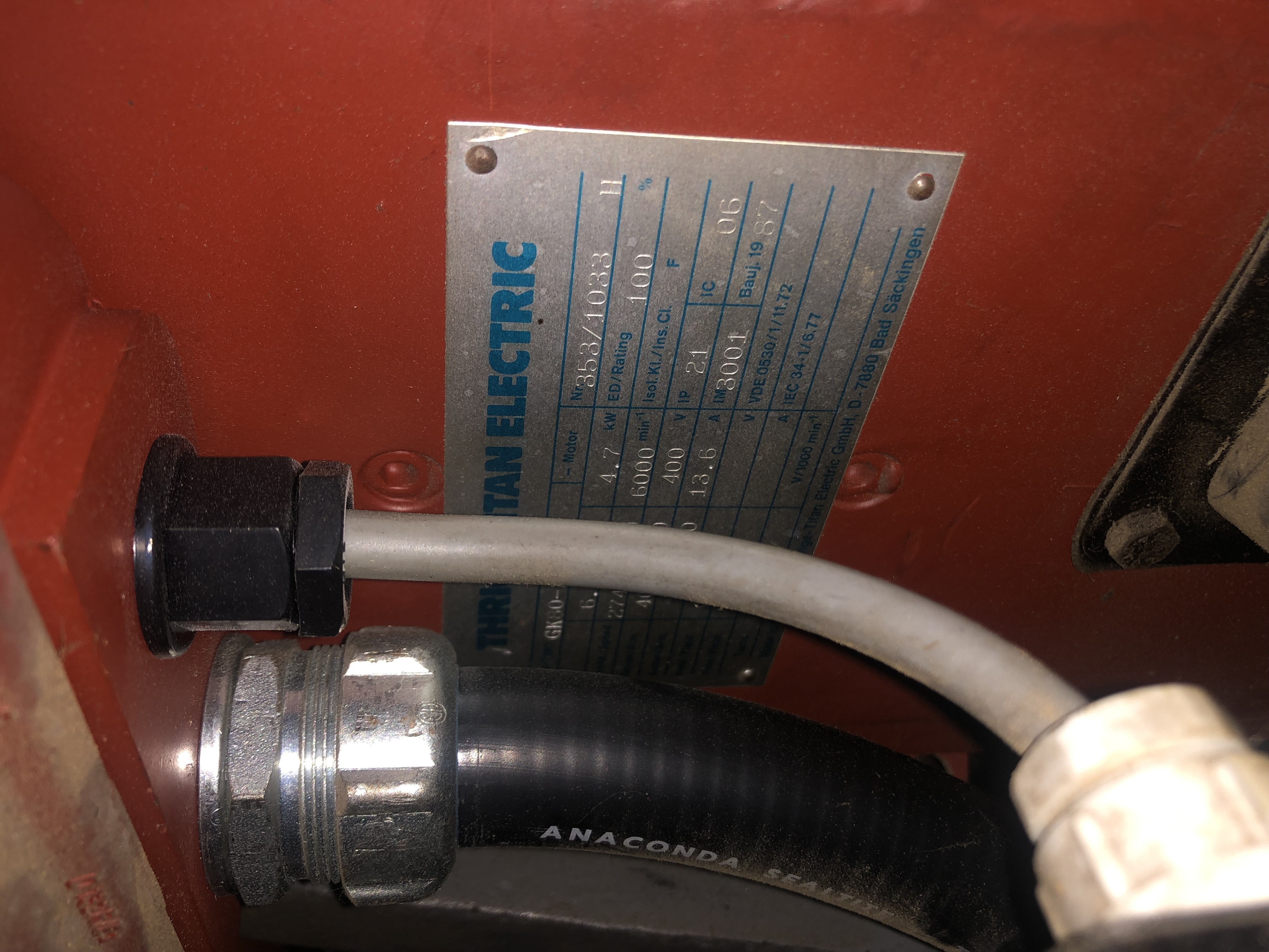

Nu kom ik bij de motor aan, wat volgens het typeplaatje om een Thrige Titan Electric GK80-20BF9 gaat. Helaas kan ik hier eigenlijk zo goed als niks over vinden. Nu vraag ik me af of het om een 6.9 of 4.3kW motor gaat gezien het feit dat er zowel 6.9 als 4.3 op het typeplaatje te vinden is(zie foto's hieronder).
Heeft iemand van jullie hier toevallig meer informatie over?
En de vraag is, gaat het mogelijk zijn om deze simpel/betrouwbaar aan te sturen doormiddel van een VFD of is het toch verstandiger om voor een andere motor te gaan waarmee dit simpeler zal zijn.

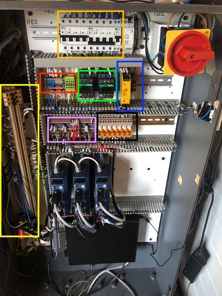

Ik ben bezig geweest met het aansluiten van de kast, helaas nog niet helemaal af mede door wat problemen met 1 van de drivers waar ik tegenaan liep.
De outputs van de driver werkte niet naar behoren, ze schakelde wel goed in alleen konden niet de aangegeven mA geven van max 52mA waardoor de relais niet geschakeld konden worden. Oorspronkelijk gebruikte ik de relais die al in de bridgeport zaten, deze werkte op 42mA. Vanwege de problemen met de outputs heb ik deze outputs vervangen voor relais van phoenix contact die op 18mA werken.
Om een beetje context te geven van hoe/wat alles is
Oranje: zekeringen, waar onderverdeeld is tussen 1: assenmotoren/drivers, 2: spindel, 3: alle overige (pc, scherm, pomp etc)
Geel: Dit is het verzamelpunt wat buiten de machine zit (endstops motoren etc) naar binnen komt
Rood: Dit is het distributiepunt voor Fase 1 230v, vanuit hier krijgen de pc,scherm,pomp etc stroom.
Groen: Dit zijn de contactoren, 1 voor de assen en de ander voor de spindel
Blauw: Veiligheidsrelais die de contactoren schakelt
Paars: Klemmen voor de inputs/outputs die naar de motoren gaan
Zwart: 24V relais
Zoals te zien is heb ik nu snel een plaatje met knoppen eraan aan de machine gehangen, zodat ik de veiligheidsrelais kan besturen tijdens testen
Wat nu nog mist is de spindel servo driver. die nog ergens in moet komen.

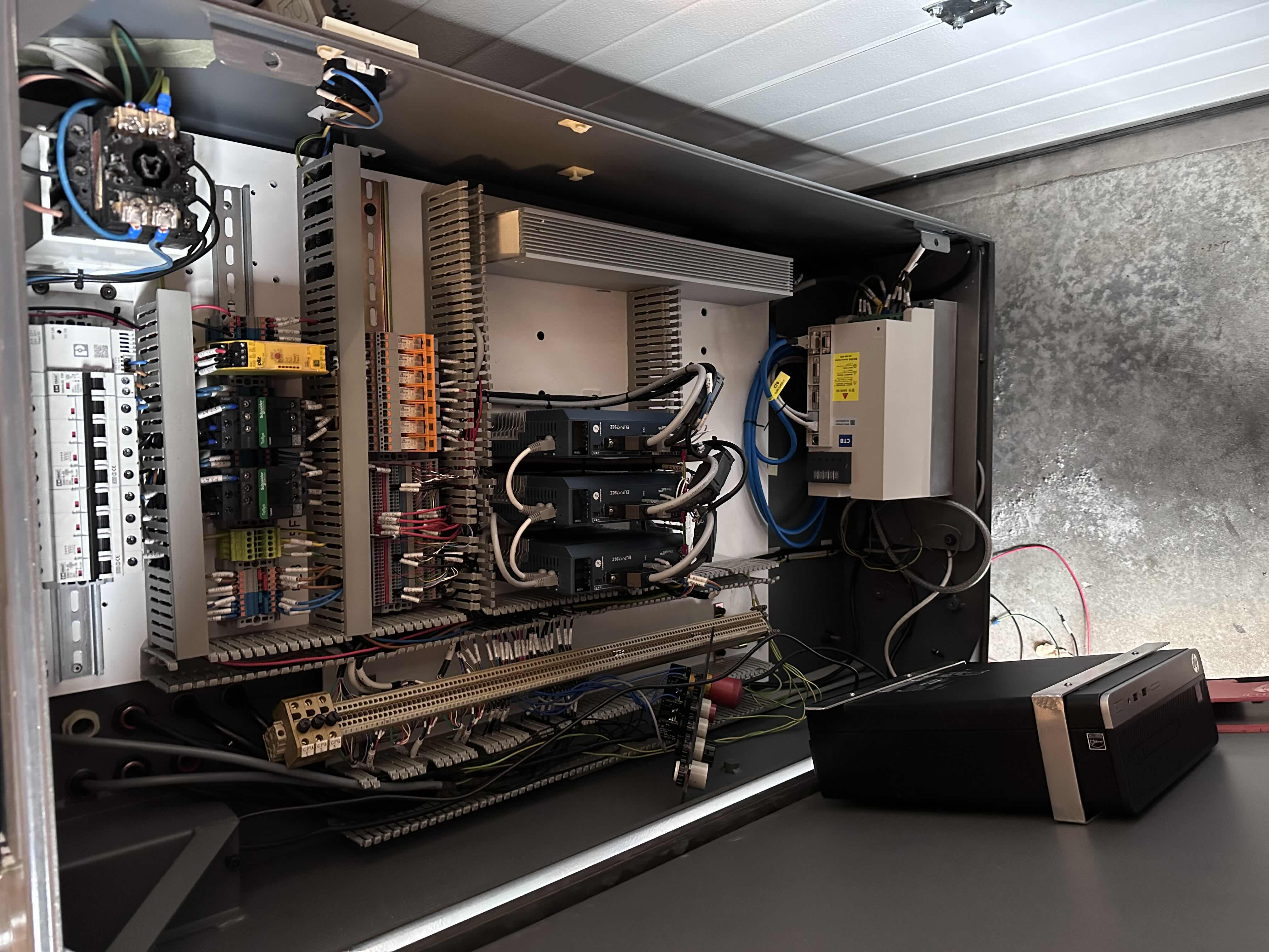

Ja gisteravond maar eens even goed gemeten hoe ik de driver er nog bij ga passen.
Uiteindelijk besloten dat de pc aan de deur vast komt waardoor die over de kabelbanen kan en er precies genoeg ruimte is voor de driver rekening houdend met de ruimte die daar omheen vrij moet blijven volgens de documentatie.
Het valt allemaal niet iets groter uit dan ik initieel gepland had :shock:
mher
Berichten: 90
Lid geworden op: 05 jul 2020 12:39
Locatie: Roermond
Re: Retrofit Bridgeport Interact 1 MK2
Bericht door mher »
Ik ben intussen weer een stuk verder met de machine.
Alle assen zijn aangesloten en lopen,

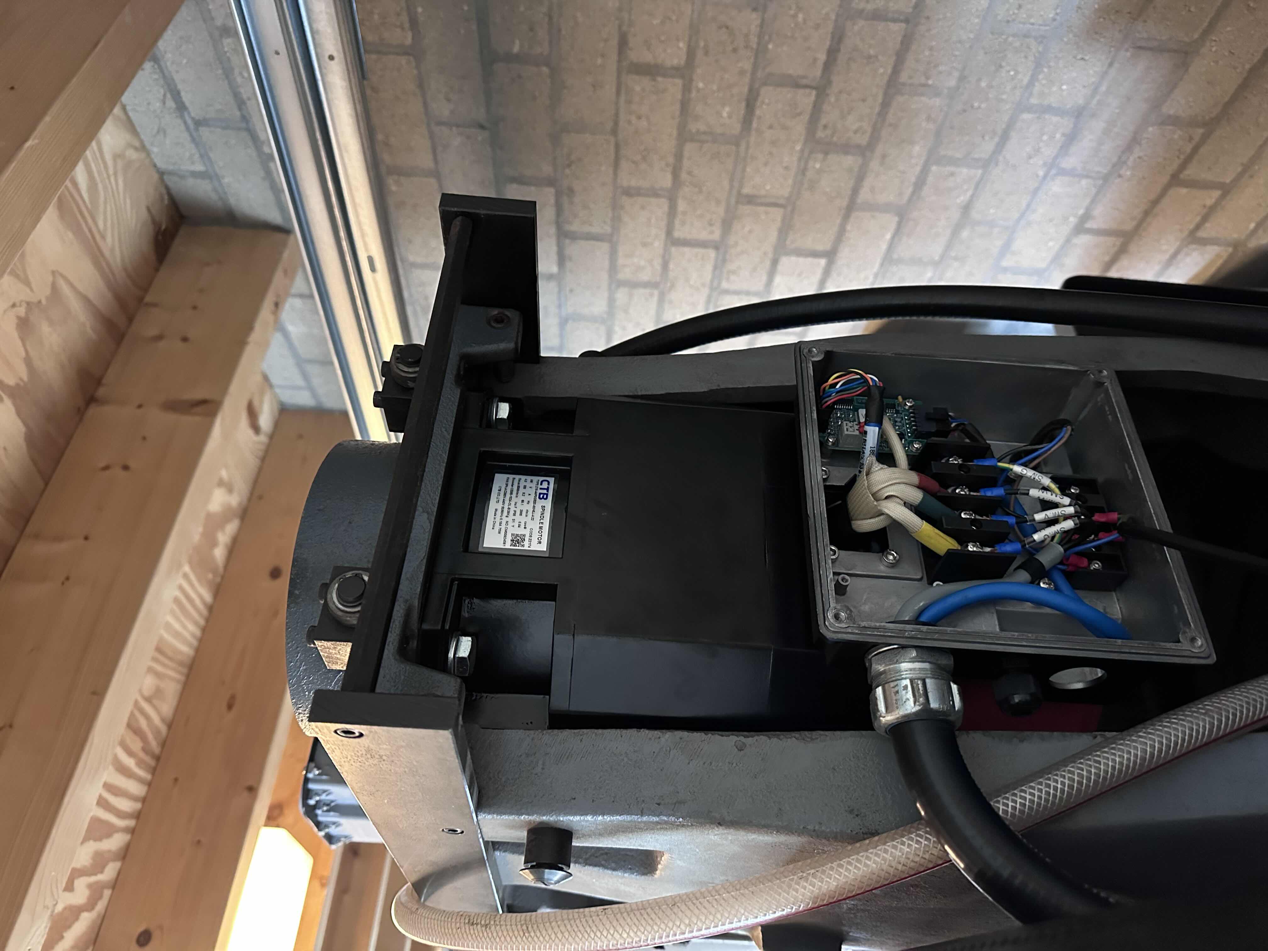

De nieuwe servo spindel motor/driver zijn geinstalleerd.
Dit had nog wat voeten in de aarde, bleek namelijk dat de driver ook in een ethercat variant aangeboden werd maar dit had ik niet gezien tijdens het bestellen.
Lang verhaal kort zijn de kaarten in de driver uiteindelijk geruild waarna ik deze zelf in de driver geinstalleerd heb en nu dus ook de spindel motor op ethercat heb lopen.
De pc is intussen verplaatst en de spindel driver is geinstalleerd.

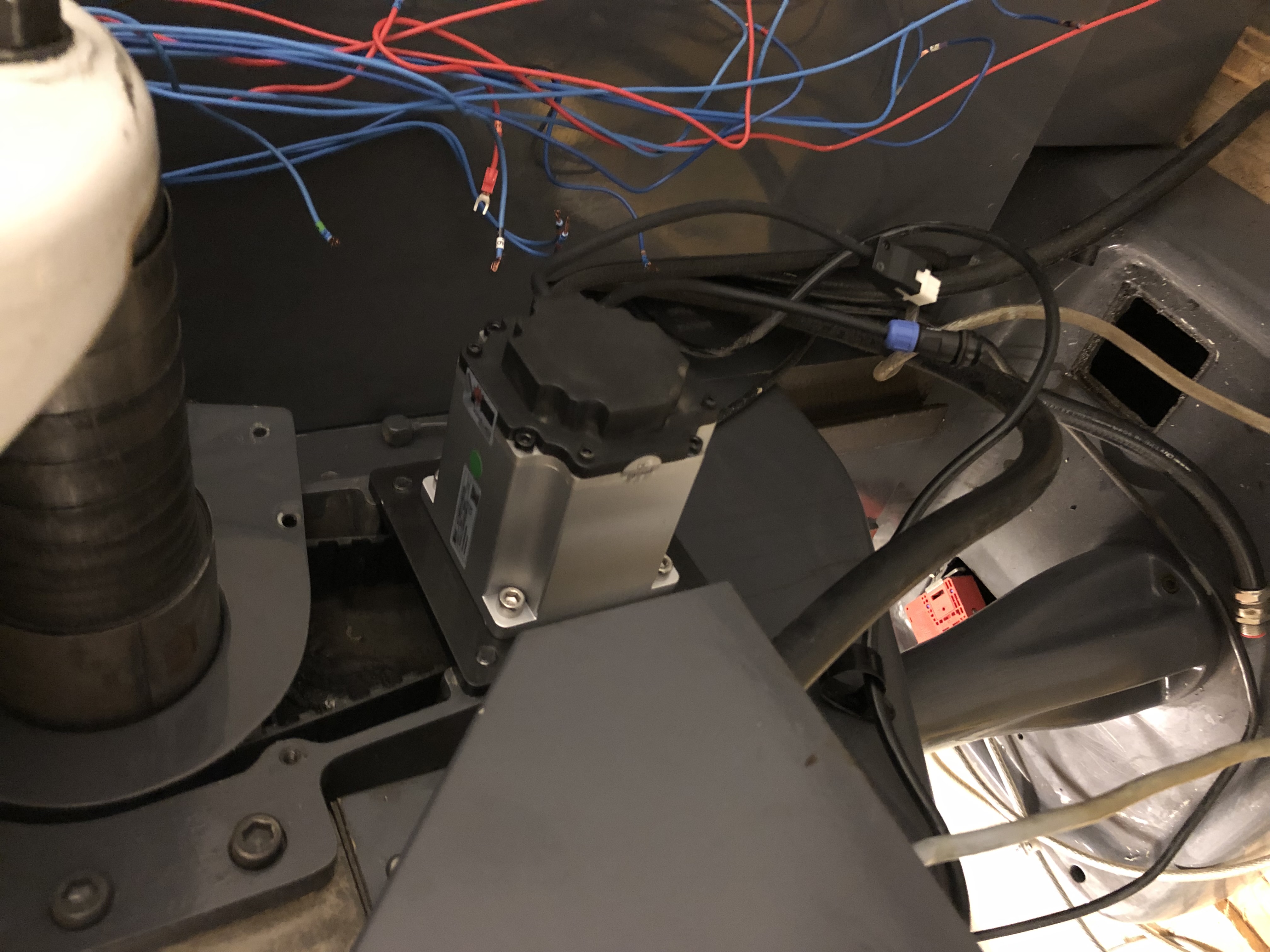

De oude motor eraf halen was nog even een uitdaging gezien de pulley er niet zomaar vanaf kwam.
De pulley kon helaas niet hergebruikt worden dus heb ik gekozen voor een taperlock en heb ik de juiste pulley erbij besteld.
Op de as van de oude motor zat ook een encoder, aangezien dit nu in de motor zelf zit heb ik deze niet meer terug geplaatst
Zoals te zien is zijn niet alle gaten van de "box" op de motor in gebruik, ik ben aan het wachten tot de stuurstroom kabel voor de ventilator op de driver binnenkomt om deze op de juiste manier te installeren.
Dan komt er ook een m25 stop op het andere gat om te zorgen dat deze dicht is.
Op dit moment lijkt het erop dat de ventilator altijd aan staat als deze stroom krijgt, is dit gebruikelijk of is het verstandiger om een relais te gebruiken die schakelt zodra de driver de servo enabled?

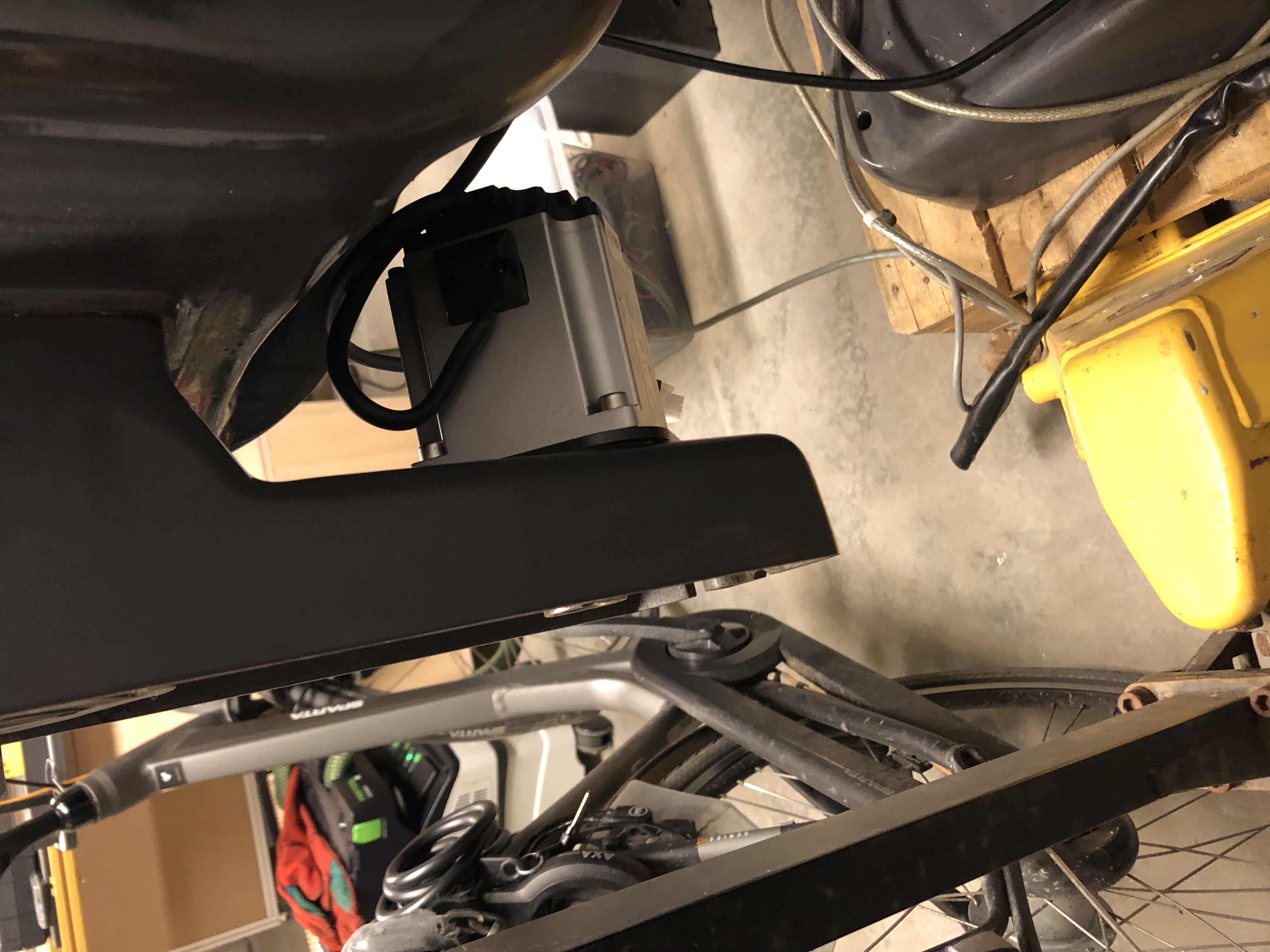

De servo spindel motor:
Deze loopt maar momenteel enkel op lage RPM (ingesteld op velocity mode), zodra ik de snelheden opschroef komt er een error dat de positie te ver achter loopt (position lag)
Voor de encoder instellingen zijn er 2 waardes die meegegeven kunnen worden:
- Numerator
- Denominator
De encoder van de spindel motor is een CE9B-1024-OL-B38Kg.
De pulley configuratie is 1.5 (spindel): 1 (servo motor)
Nu is mijn vraag wat de waardes zouden moeten zijn voor de numerator en denominator en of iemand weet hoe ik ervoor kan zorgen dat de position lag error niet meer verschijnt.

Bericht door mher »
Intussen draait alles al weer een stuk beter
Spindel werkt intussen ook soepel en binnen het ethercat systeem.
Ik ben momenteel bezig met alles inregelen in mach4, maar hier loop ik toch weer tegen wat problemen aan.
Het meest vervelende waar ik momenteel mee kamp is.
Elke keer als ik een instelling wijzig al is het maar welke input gebruikt moet worden voor X-- bijvoorbeeld, wordt deze wijziging niet daadwerkelijk gebruikt tot ik mach4 opnieuw opstart. Mocht iemand hier de oplossing voor hebben zou al erg gewardeerd worden!
Dan nog 2 andere punten waar ik mee zit
1. Ik heb X home en Y home ingesteld, wanneer de machine homed wordt er vervolgens een error opgegooid "AXIS 1 EXCEEDED LIMIT" en worden de drivers in disabled gezet. Nu is het duidelijk dat de machine dus registreert dat de eindschakelaar bereikt is, maar ik heb geen idee hoe ik kan zorgen dat deze error niet omhoog komt
2. De X/Y/Z as motoren heb ik kunnen "reversen" maar voor de spindel wil me dit maar met geen mogelijkheid lukken. Ik heb het "reverse" vinkje aangezet bij de spindel instellingen maar dit heeft geen effect.
Iemand met meer mach4 ervaring die mij de juiste kant op kan sturen?
