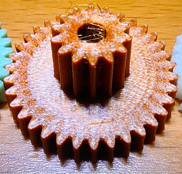

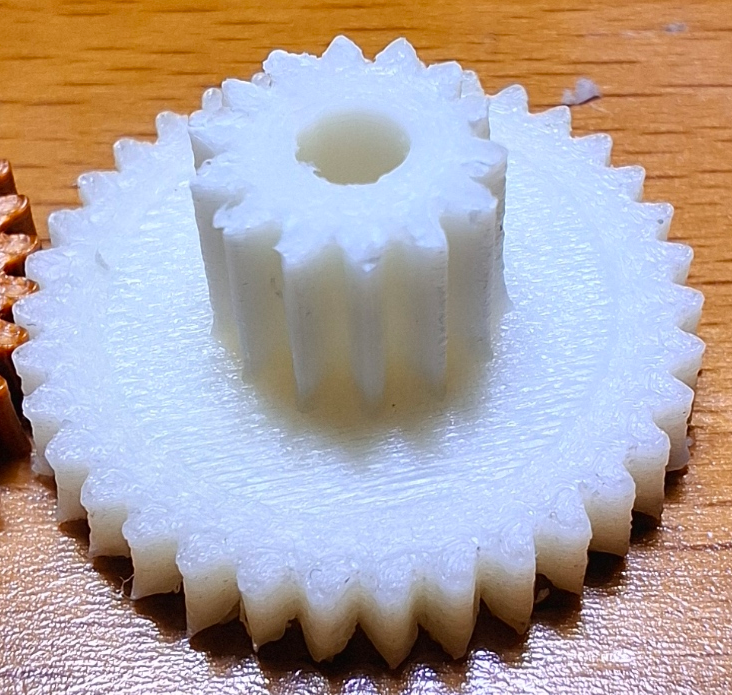

Ik was bezig met mijn tandwieltje voor de borduurmachine, en heb wat zitten switchen tussen filamenten en nozzles. Wel interessante resultaten, dus ik deel ze hier:
Origineel (spuitgieten, beetje vies lol)
PETG 0.4mm nozzle (ik dacht 0.2mm lagen)
PLA 0.25mm nozzle, 0.1mm lagen: duidelijk beter tandprofiel (maar nog niet afgewerkt)
Maar bij ABS 0.25mm 0.1mm lagen blijft weinig van het profiel over: bekende eigenschap van ABS...
ABS wieltje lijkt direct al een stuk sterker, dat wel!

Ik print alles met de 0.4 mm nozzle . Tandwielen doe ik met een laagdikte van 0.8 mm. Meestal uit PLA omdat dat stijver is dan petg.
Edit: moet 0.08 mm laagdikte zijn.
Laatst gewijzigd door Huub Buis op 03 jan 2025 20:27, 1 keer totaal gewijzigd.
0.8? AFAIK is de maximum effectieve laagdikte bij een 0.4mm nozzle 0.3mm? Ja, wat ik kan vinden is de maximaal dikte 0,75 keer de nozzle.hfjbuis schreef: 03 jan 2025 18:20 Ik print alles met de 0.4 mm nozzle . Tandwielen doe ik met een laagdikte van 0.8 mm. Meestal uit PLA omdat dat stijver is dan petg.
En dat zullen niet tandwielen modulus 0.5 zijn?

Ik print tandwielen op 0.08mm laagdikte. 0.28 is mijn grootste laagdikte voor standaard werk.
