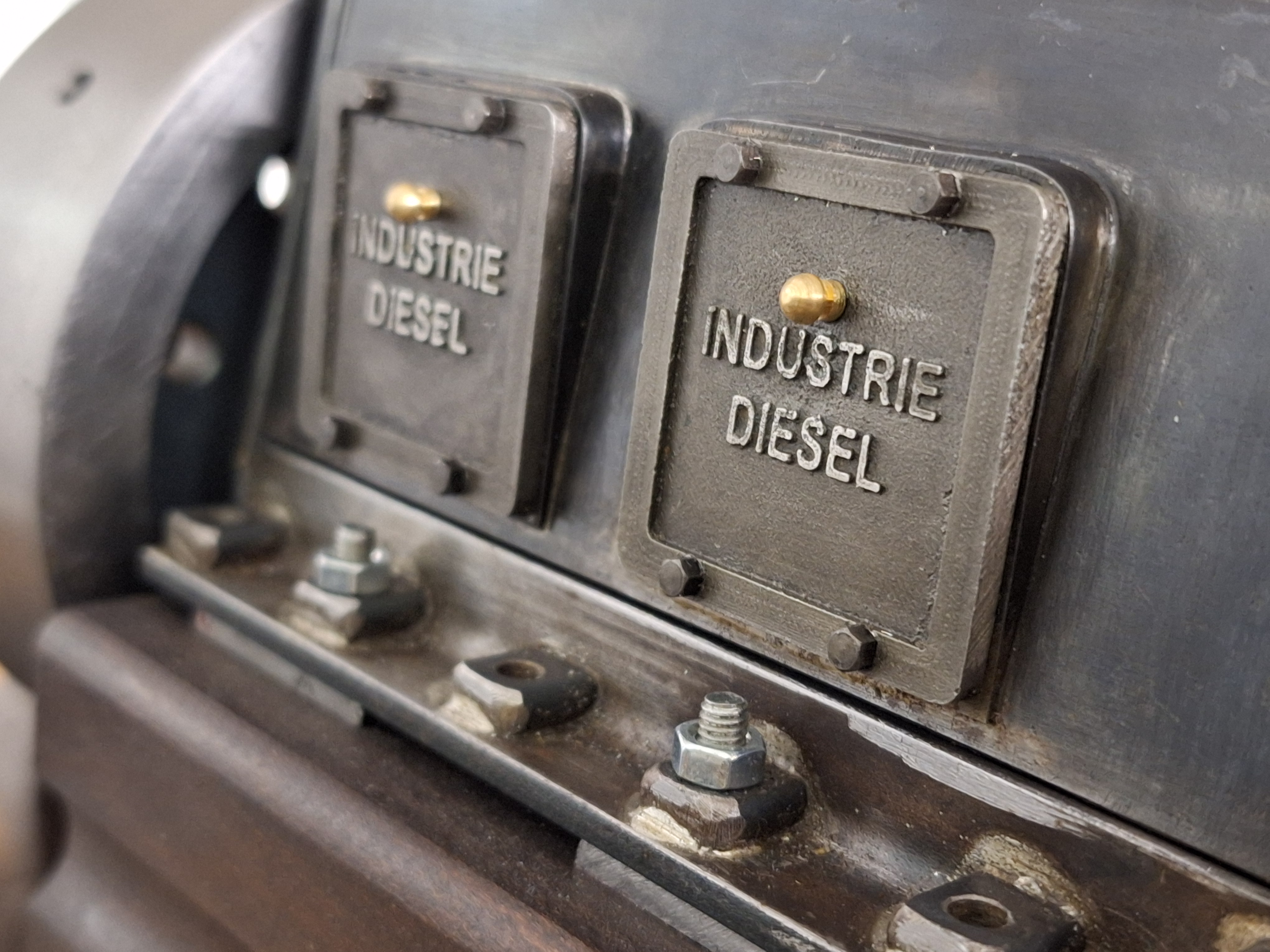

Karterdeksels (37 x 37 mm) voor mijn modelmotor. Begonnen met een 3d print als origineel om een zandmal te vormen. Daarna gegoten in wit metaal. Uiteindelijk chemisch verouderd met bruineringsvloeistof van Balistol. Vastgezet met M2 boutjes.

Dat ziet er mooi uit.
Had je dit niet kunnen CNC frezen of was gieten de keus omdat het originele deel ook gegoten is?

hfjbuis schreef: 18 aug 2025 09:46 Had je dit niet kunnen CNC frezen of was gieten de keus omdat het originele deel ook gegoten is?
Had ze eerst cnc gefreesd maar dat was te strak qua uiterlijk. Daarnaast wilde ik ook eens leren gieten.

xander janssen schreef: 18 aug 2025 12:27[..] cnc gefreesd maar dat was te strak [..]
Dat heb ik ooit zo gedaan : cad tekening als plaatje opgeslagen en weer gevectoriseerd, een beetje spelen met de instellingen.
Wat ook kan is de refcloud functie in autocad, ook weer experimenteren met de instellingen.
xander janssen schreef: 18 aug 2025 12:27 [.] eens leren gieten.
Jazeker, ook leuk.

xander janssen schreef: 18 aug 2025 06:21 Karterdeksels (37 x 37 mm) voor mijn modelmotor. Begonnen met een 3d print als origineel om een zandmal te vormen. Daarna gegoten in wit metaal. Uiteindelijk chemisch verouderd met bruineringsvloeistof van Balistol. Vastgezet met M2 boutjes.
Prachtig!!!

Mooi man! Lister? En belangrijker, doet ie t?

kawarider schreef: 18 aug 2025 22:51 Mooi man! Lister? En belangrijker, doet ie t?
Het is een zelf ontworpen schaalmodel van een scheepsdieselmotor uit het jaar 1936 van het merk "de Industrie" uit Alphen aan de Rijn van het type 2VD5.
Uiteindelijk zal hij ook echt op brandstof lopen, maar wel op benzine ipv diesel omdat een dieselmotor op deze schaal zeer moeilijk te bouwen is. Mijn volgende motor ga ik proberen echt op diesel te laten lopen.

xander janssen schreef: 18 aug 2025 12:27 Had ze eerst cnc gefreesd maar dat was te strak qua uiterlijk.
Die hoor je ook niet vaak! :lol:
Mooi gelukt!

Wat een sieraad! :P
Daar zitten wat uren in?

Inderdaad erg mooi geworden. Interessant ook te zien hoe je hem al op 1 cylinder hebt draaien! Het klinkt wel also het toerental behoorlijk hoger ligt dan wat dit soort diesels meestal deden, klopt dat?
Berichten: 5900
Zou verwachten dat het toerental omgekeerd evenredig is aan de schaalgrootte?
