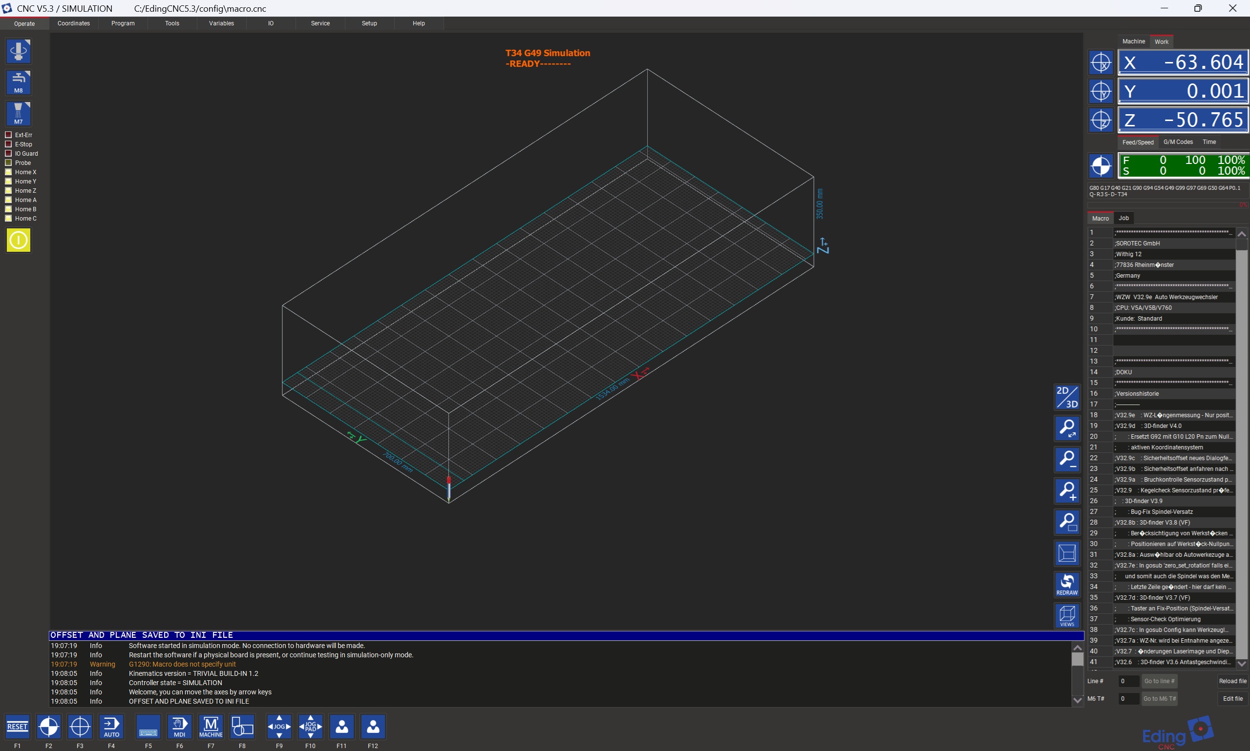

Weet niet of in deze versie de windows zoom al werkt maar op windows desktop rechtermuisknop display kun je de windows zoom factor instellen.
Heeft niets met Eding te maken overigens bij 3/4 vd applicaties is dit van toepassing.
In Windows 10 zat de optie om iets met de schaal per app in te stellen. Rechtermuisknop op de app en ergens onder de instellingen kon je bepalen of de schaal door Windows of door de app bepaald moest worden.
ik weet niet of het met edingcnc zo werkt, maar met verschillende apps en cad programma's heb ik hetzelfde probleem wanneer ik naar een externe monitor ga met andere resolutie. oplossing, bij windows zoeken (onderin de taakbalk) het programma opzoeken. als deze naar voren komt rechtermuisknop weergeven in map. verkenner opent de locatie. dan rechtermuisknop op het programma, eigenschappen, compatibiliteit. dan is er bij de meeste programma's een instelling 'hoge dpi instellingen wijzigen'. hier kun je kiezen of je de systeemwaarden neemt of dat je dit door de applicatie laat kiezen. meestal kun je door daar een andere te kiezen de schaal goed krijgen.
andere optie, windows systeem op 125% of 150% resolutie draaien, maar dan wordt alles groter

Gelukt, met jullie hulp en een klein stappenplan gevonden op basis van jullie feedback (er moeten 2 box's aangevinkt worden):
Steps to change High DPI settings for an individual app
Locate the app's executable file: Find the application shortcut, right-click it, and select Open file location to find the actual program file (.exe).
Open compatibility settings: Right-click the .exe file and choose Properties.
Access DPI settings: Go to the Compatibility tab and click Change high DPI settings.
Set the override:
Check the box for Use the setting to fix scaling problems for this program instead of the one in settings.
Check the box for High DPI scaling override.
From the dropdown menu, select System (Enhanced).
Apply the changes: Click OK and then Apply to save your changes.
Test the app: Open the app to see if the resolution has been adjusted correctly.
