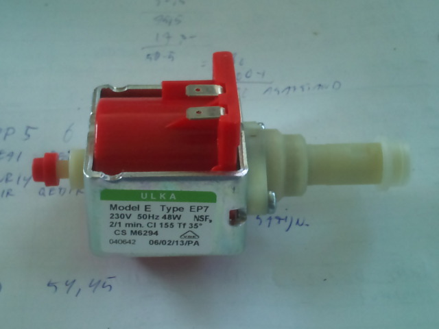

DaBit schreef:Ik denk dat ik maar eens bij de Handyman ga kijken of ze zo'n Senseo-ding hebben. Die Ulka HF pompjes worden in bergen apparaten gebruikt, van koffieapparaat tot stoomreiniger. En 230VAC is eigenlijk ook praktischer dan 12VDC; scheelt weer een transistor met z'n koelplaat.
Ik heb em gevonden in m'n kelder, als die handyman duurder is dan een postzegel, of als je toch in de buurt bent. Kijk maar. ( of als je even lobby'd in de familie hebben ze vast wel ergens een terminaal geval )

Ik was te lui / druk met andere dingen om een pompje te bestellen, Handyman had niks, dus het duurde wat langer.
Maar inmiddels word het toch nodig, dus iDeal maar eens aangeslingerd:
Ik heb alleen per ongeluk de '7' besteld ipv de '5'. Die is een maatje zwaarder. Nouja, ook geen ramp.
Berichten: 11646
Re: Pompje voor in TIG-apparaat
Even terugkoppeling: Ik heb er vandaag 500 liter argon doorheen gestookt op 130-150 Ampere. Gaslensje, dus liter of 5 per minuut was meer dan genoeg. Dat zijn aardig wat 'boog-aan minuten'. Als de koeling niet goed gewerkt had dan was de boel nu in rook opgegaan. Maar de toorts blijft mooi koel, koeler dan met het oude pompje.
Herrie valt ook mee, minder dan een Senseo-apparaat eigenlijk.
Werkt dus vooralsnog prima voor dit doel, zo'n pompje.
